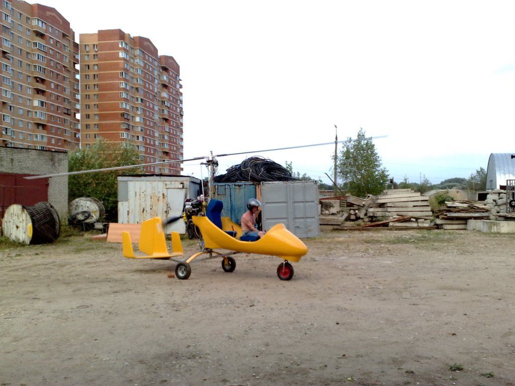

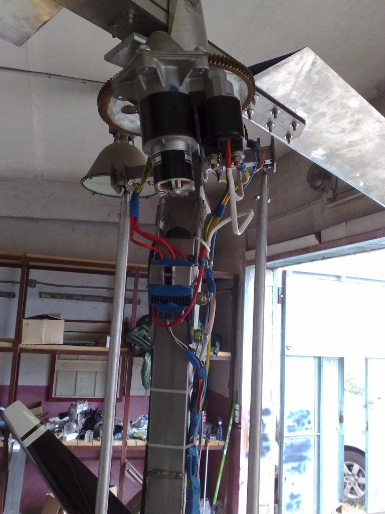

Мы запустили раскрутку вашего автожира мотором мощностью 1650 ватт с редуктором около 50, и получили обороты равные 150. Естественно, момент на этой скорости больше в несколько раз, чем у @ henryk будет с мотором в 2 кВт и 500 оборотами!!! Я прав?????
Интересно наблюдать раскрутку ротора без включенного мотора! Время раскрутки около 53 секунды, но можно ускорить еще. Фильм готовим к демонстрации любителям в течении 2 - 3 дней. Мы благодарим Специалиста по автожирам Генадия из Воронежа, приехавшего и принявшего участие в испытании автожира @ ski_vova.

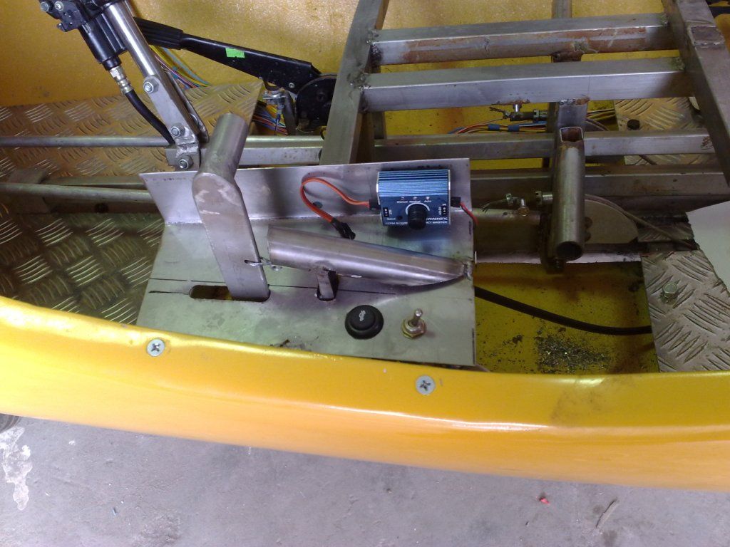

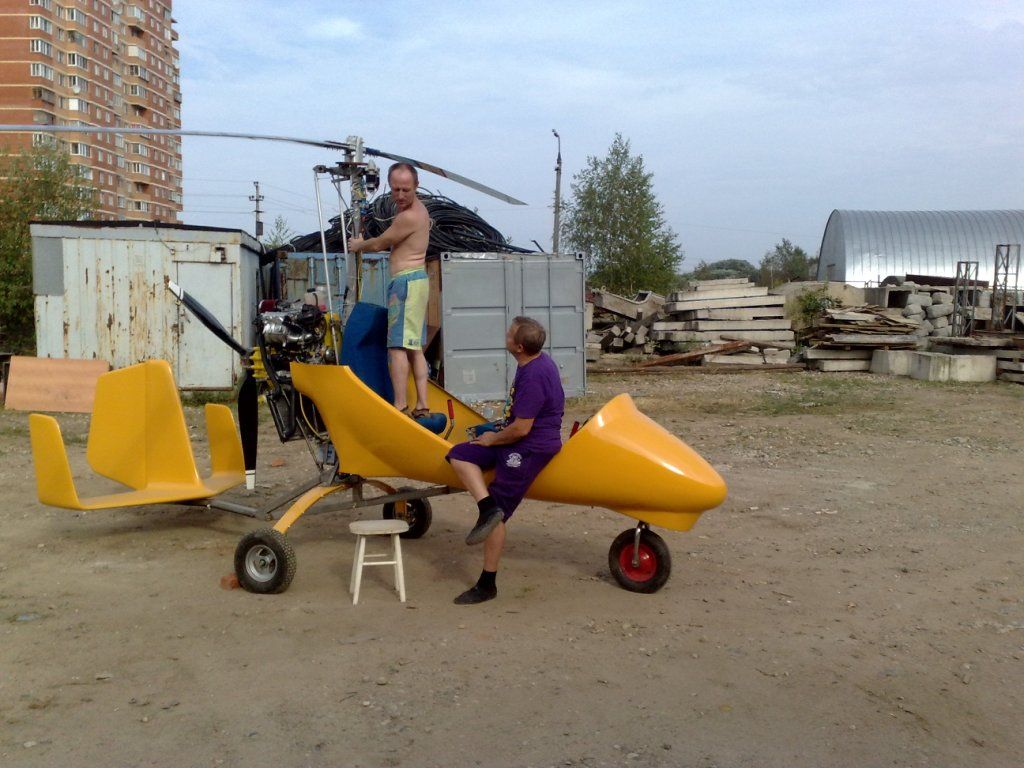

Общий вид блока раскрутки на фото. Ротор РУСа 28 футовый раскручивает до 150 об в мин. Мощность мотора по паспорту 1650 Ватт. действительная менее 1200 ватт. Вес мотора 380 грамм!! Вес блока управления менее 100 грамм!
Мотор можно не заводить, тормоза не нужны, никаких ручек сцепления. Скорость оборотов ротора увеличивается с нуля плавно с помощью потенциометра на фото, а бендикс включается с помощью кнопки. Смотри фото.

Всеволод! Мои поздравления! Это отличный результат!
Теперь смету пожалуйста в "студию"! И параметры батарей, тоже. После раскрутки, какова остаточная емкость? Хватит ли ее еще на повторную раскрутку? И еще бы фото батареи.
тормоза не нужны,
-режим электроторможения возможен?
-что больше слышно=мотор или редуктор?
-если пилот нетерпеливый и слишком быстро крутит потенциометр?
По видимому в этой конфинурации нет, т.к. бендикс!
По моему сработает тепловая защита, и акум. быстрее исчерпает свою емкость (выше ток потребления).
