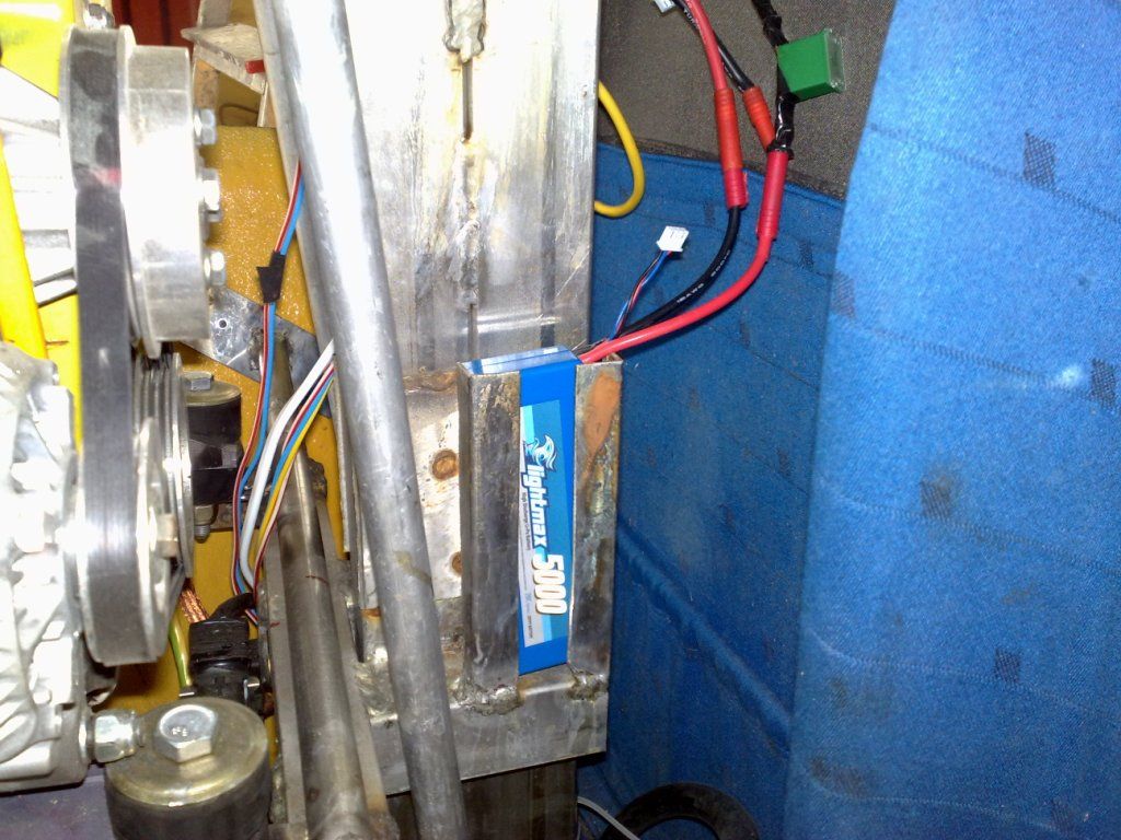

Здесь есть нюансы, еще надо разобраться. А вот и акумулятор LI PO на 5 АЧ на фото. Таких маленьких четыре штуки и держат напряжение при работающем двигателе до десятых долей вольта!!! На проводе зеленый кубик - это предохранитель на 40 А. Не разу не сгорел. Одной зарядки хватает на 7 запусков по минуте. Зарядка аккумулятора раскрутки проводится от основного аккумулятора 12 вольт (если там есть напряжение более 11 вольт). Заряжается быстро!

Если 4акум.по 12в, то напр. питания 48в., емкость батареи 5Ач.
моторчик 1,6кВт значит ток потребления 33,3А (похоже т.к. 40А предохранитель не "вылетел").
Но как емкости в 5Ач. хватило на 7 мин.?

А справедливо ли это равенство при токах превышающих 0,1 ёмкости акум? Ведь при больших токах внутреннее сопротивление акум. работает как нагрузка, что приводит к нагреву и потере емкости. И тут Всеволод прав поставив акум. плотно на раму АЖ в данном случае используя ее как радиатор.

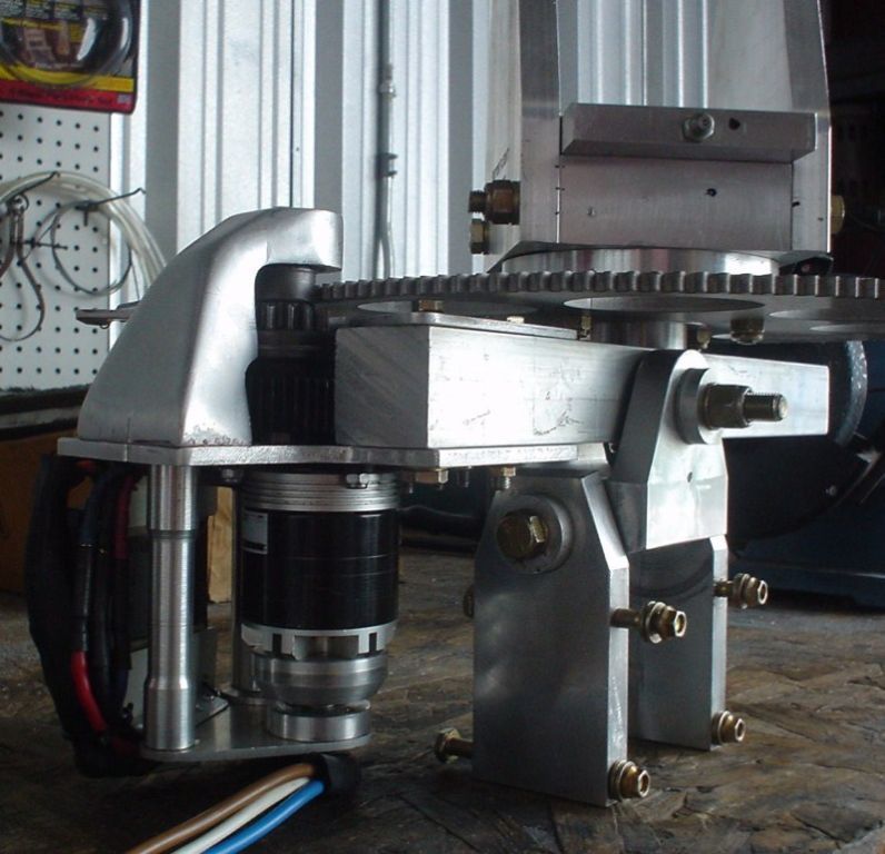

Давно обещанная раскрутка ротора бес коллекторным мотором можно посмотреть по ссылке:
http://rutube.ru/tracks/3506508.html?mail=track_converted&v=455799885751c28e3933...
Общий вид блока раскрутки на фото. Ротор РУСа 28 футовый раскручивает до 150 об в мин. Мощность мотора по паспорту 1650 Ватт. действительная менее 1200 ватт. Вес мотора 380 грамм!!Вес блока управления менее 100 грамм!
Мотор можно не заводить, тормоза не нужны, никаких ручек сцепления. Скорость оборотов ротора увеличивается с нуля плавно с помощью потенциометра
Сожалею, что лично не присутствовал на испытаниях своего любимого АЖ с данной раскруткой, но идея Всеволода работает. Из недостатков: это шумность шестеренчатой передачи и невозможность использования в режиме докрутки при разбеге. Но это поправимо. Главное, что безколекторник с системой регулирования скорости при малой мощности показал очень хорошие результаты. Будем в дальнейшем совместными усилиями дорабатывать систему раскрутки. Обсуждать достоинства и недостатки той или иной конструкции. Лиш в споре рождается истина.
Лично я не верил, что двигатель в 1.6 кВт сможет раскрутить ротор более 100 об.мин. и настаивал на установке хотябы 3 кВт, но Всеволод в этот раз оказался прав, раскрутив до 150.
Здесь разное включение моторов! Когда вы подключаете стартер, то там сразу огромный ток и удар по шестеренкам, мотор начинает греться, ток под 100 А.
В данном случае ток нарастает медленно от 1 - 2 А, не превышая параметры записанные в памяти регулятора скорости, а в конце выдаст максимум 40 А.  На каждый вольт прибавляет 305 оборотов не более! В среднем за время раскрутки  он потребляет тока не 40 А, а 10 - 20 А - не более! Четыре батареи дают напряжение 32 вольта у нас.
Естественно, это можно использовать для постоянной подкрутки ротора от генератора мотора в 1 - 2 кВт с необходимостью кратковременного увеличения мощности подкрутки за счет аккумулятора.

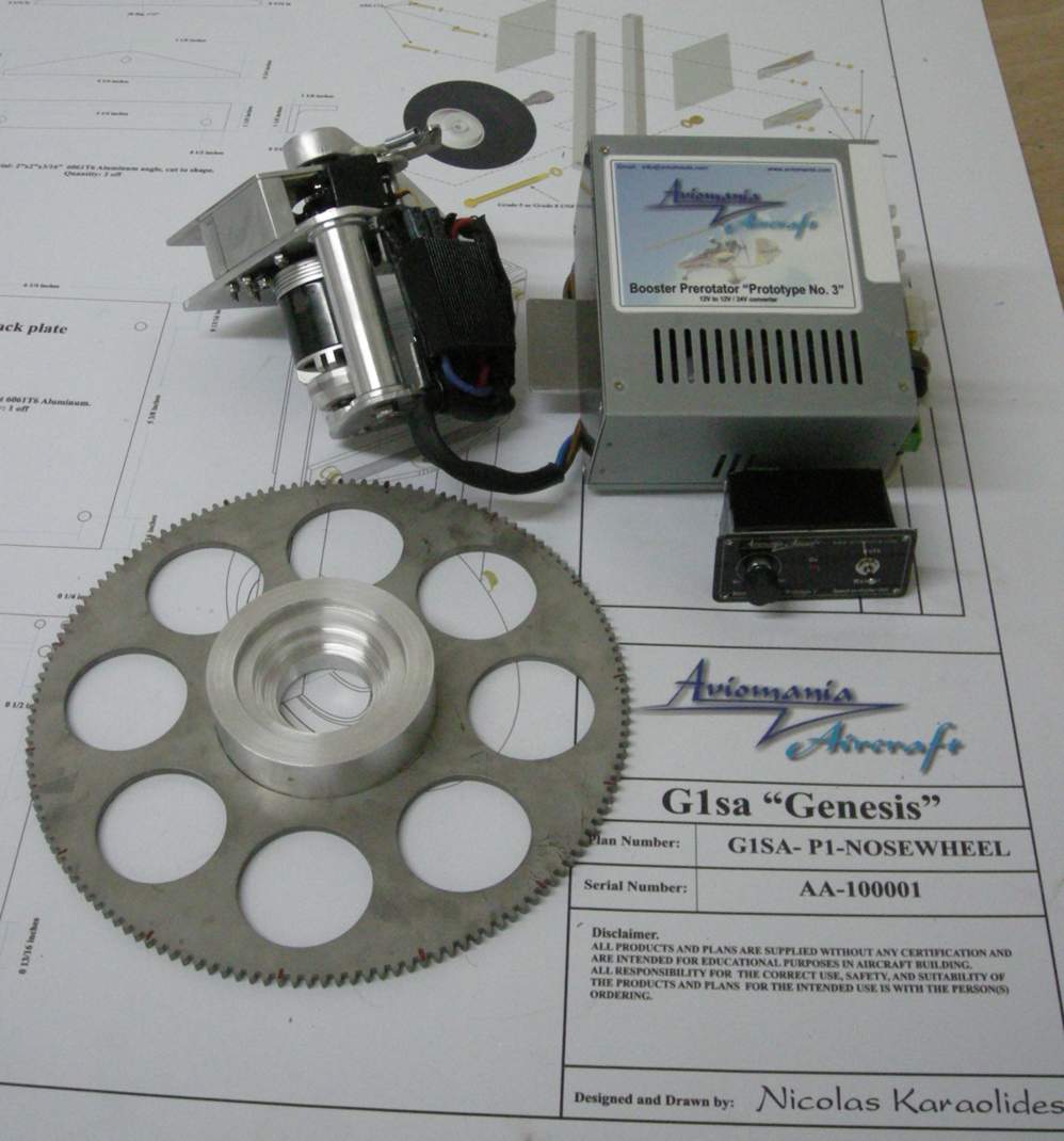

Вот на фото западная аналогичная раскрутка.
    83,9 КБ · Просмотры: 156
    82,9 КБ · Просмотры: 146

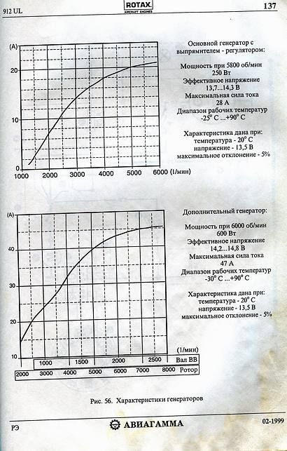

а аппарат на тормозе  и еще бендикс кнопкой  выключать ?
не знаю как там на автомоторах , но вот кривая по току генератора ротакса

В ручную неизбежно необходимо выключить питание втягивающего реле, чтобы вышел из зацепления бендикс.(на фото выключатель рядом с кнопкой). Возможно в принципе автомотическое выключение, но это усложнение конструкции с установкой дополнительной автоматики и соответственно снижением надежности. А питание с электродвигателя может сниматся автоматически при достижении определенных оборотов(программируется на любом контроллере). Данная проблема просто решаема при установке тихоходного мотора напрямую на головке ротора. Но это в будующем. Пока только так.
какое передаточное отношение получилось на участке мотор-ротор ?
На раскрутке применен  планетарный редуктор с втягивающей катушкой и бендиксом от стартера автомобиля.
какое передаточное отношение получилось на участке мотор-ротор ? или до каких оборотов крутится бесколлекторный двигатель ?
Вопрос конечно к Всеволоду (rus) .
Всеволод уже отвечал, общее передаточное отношение в районе 50.
