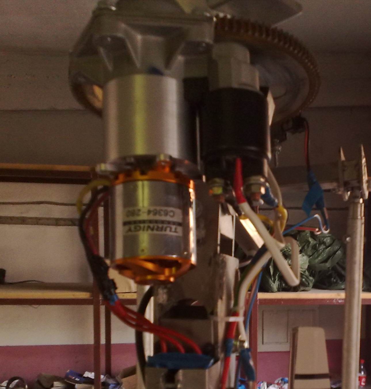

Всеволод, это ваш (теперь уже не просто экструдер), а ротор. Вопрос по хаббару, как выставляется угол лопасти, как конуса так и установочный (атаки)? Каковы их величины?

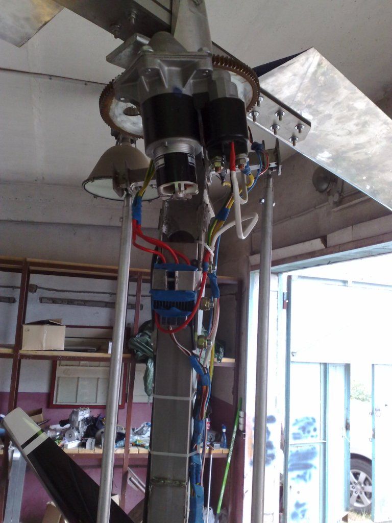

-на видео раскрутки заметны колебания консоли.
чем они вызваны?
резонансные явления - есть у каждого аппарата какая-то (своя) частота, когда он весь (не то что мачта) начинает ходуном ходить - с этим ничего не сделаеш - при добавлении оборотов проходит
дело в том, что для экспериментов этот вид раскрутки с горем пополам подходит, но для ЭКСПЛУАТАЦИИ на СЕРИЙНОЙ машине надо будет очень сильно постаратся - слишком много всяких разных систем надо собрать грамотно воедино (електо+механических) чтобы это все дело работало - как боротся с планетарным редуктором ? очевидно надо ставить обгонную муфту ? вопрос перегрева двигателя который не охлаждается никак ? вопрос разряда (мгновенного) литей полимернных батарей на морозе ? и т.д, и т.п.
чем они вызваны?
Относительно ротора, у него поставили лопасти не сбалансированные точно. Даже болты по длине большие вкрутили (см. фото), поторопились проверить, друзья спешили посмотреть: может или нет крутить такая малютка. С такими колебаниями летать нельзя, а посмотреть силу мотора можно.
@ TNVD
Здесь нет проблем, мы же ставим обычный стартер у которого мотор заменен, а все осталось!
Она стоит уже в бендиксе, как в любом автомобиле!
У мотора это его обычный режим и внутри продувка воздухом есть - он не греется! А вот втягивающее реле - греется, но она питается от основного 12 вольтового аккумулятора. Что будет зимой не знаем, но эти системы в беспилотниках летают и в непогоду.

Для 180 об/мин потребная мощность составит 2,85кВт , а для 190 об/мин соответственно 3,348кВт . Предположительно 185 об/мин будет . Устроит -ли вас такой результат? , на мой взгляд вам нужно за 220 боротся. Можно 3 кВт даже непробовать ставить, идти сразу на 5 кВт
Всеволод мне сообщил, что с 3 квт без проблем раскручивается 180 об., но судя по току, мотор пока не вышел на максимальную мощность, как я его понял, работает примерно на 2/3 своей мощности. Ищем причину,где 1/3 потеряли. Обязательно найдем и думаю выдем на 200 об. при 28 ф роторе. Но если применить данную раскрутку на одноместном АЖ с маленьким ротором, она и сейчас раскрутит как минимум 220.
Неплохо было бы еще и Всеволодовский 6 кВт попробывать.
Посмотреть до куда он реально раскрутит, а не теоретически. Но всему свое время. Не будем торопится.
