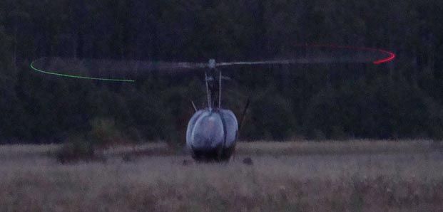

Давно обещанная раскрутка ротора бес коллекторным мотором можно посмотреть по ссылке:
http://rutube.ru/tracks/3506508.html?mail=track_converted&v=455799885751c28e3933...
Хотелось услышать по данной теме коментарий АВМ.
Александр, коково ваше мнение о том что получилось. :-/
Или вы уже с нами, больными на всю голову, вообще не связываетесь и не обсуждаете более безумные идеи, хотя они как не странно работают. 🙂
С нетерпением жду когда поднимутся в небо плоды творчества Всеволода (и совсем чуть чуть мои). :~)

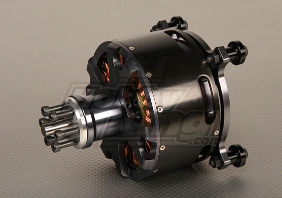

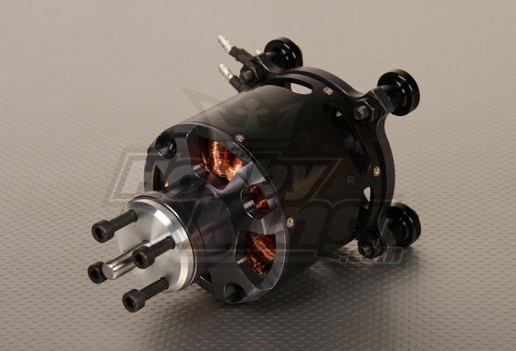

Всеволод, появились два новых безколлекторника. Один -  заменитель 50-80-ти кубового бензинового - http://www.hobbycity.com/hobbyking/store/uh_viewItem.asp?idProduct=14426.
Другой - эквивалент 100 кубового - http://www.hobbycity.com/hobbyking/...nigy_CA120-70_Brushless_Outrunner__(100cc_eq)
Ну уж эти-то должны крутить повеселее.

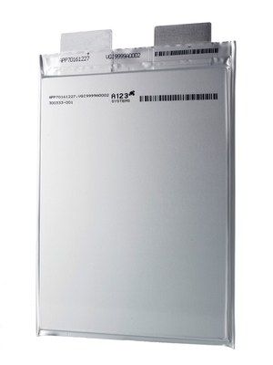

Про аккумуляторы: Моделисты уже опробывали новинку - литий-фосфатные. Разрабабывались для гибридных автомобилей. Уже доступны 5, 10 и 20 А/ч - http://www.a123systems.com/a123/products. Далее жмите на Cells: 20Ah Prismatic(слева).
Достоинства - не боятся переразряда, держат зарядный ток до 50С, разрядный ток до100С, морозоустойчевее ролимерных, срок службы - 10 лет с остаточной емкостью в конце срока не менее 80%.

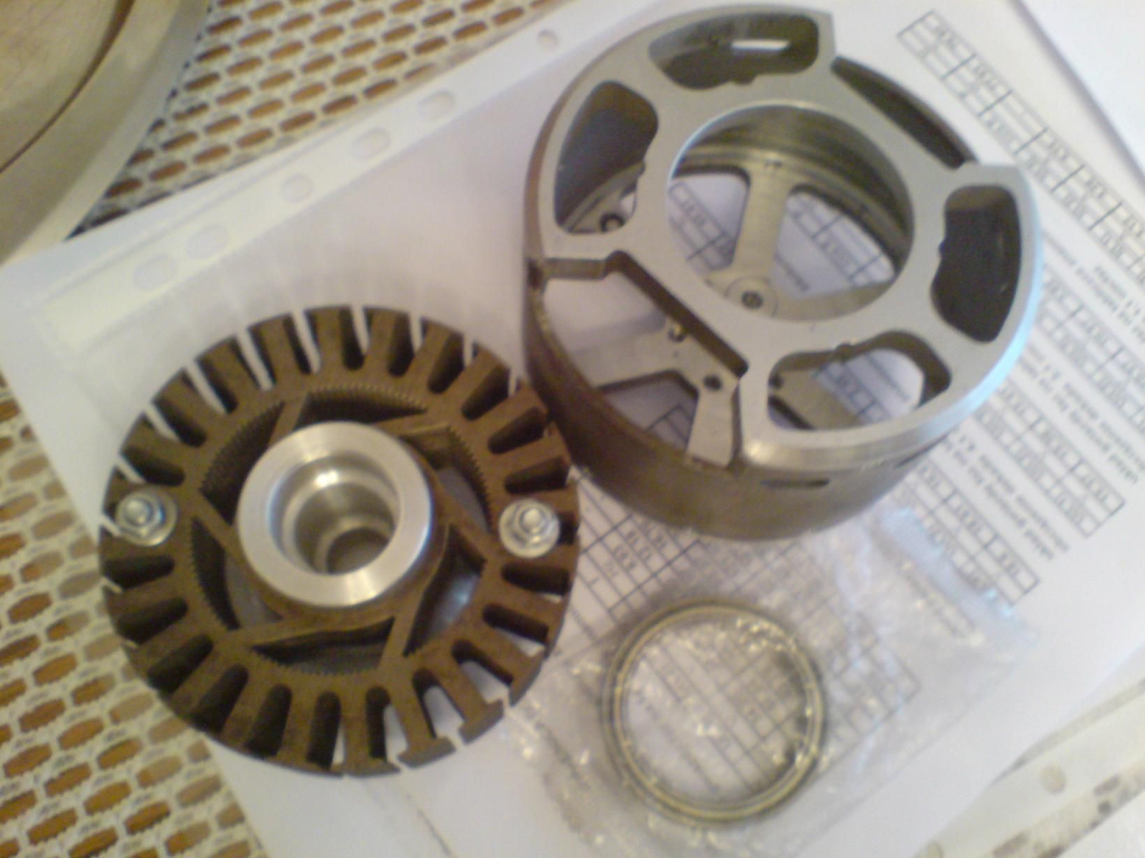

http://www.plettenberg-motoren.com/UK/Motoren/aussen/Predator/Masse.htm
\[ch1073][ch1086][ch1083][ch1077][ch1077] [ch1089][ch1086][ch1083][ch1080][ch1076][ch1085][ch1072][ch1103] [ch1082][ch1086][ch1085][ch1089][ch1090][ch1088][ch1091][ch1082][ch1094][ch1080][ch1103],[ch1091][ch1076][ch1086][ch1073][ch1085][ch1086][ch1077] [ch1082][ch1088][ch1077][ch1087][ch1083][ch1077][ch1085][ch1080][ch1077]\

Лучше нашли бы плоский безколекторник, который можно без редуктора на головку ротора устанолвить.
Попадаются все какието ну очень дорогие.
По всей видимости придетя Хенрика с Рышардом ждать.
Авиамодельные моторчики хорошие, но как показали испытания очень нежные и ненадежные.
Более полную информацию по подобным безколекторникам,я надеюсь, выложит Всеволод, который их испытывает на моем АЖ уже третью неделю с переменным успехом. Все нюансы раскрывать я не имею морального права (его идея). Ему решать, что говорить, а что нет. Но хочется, чтоб остальной народ не допускал тех или иных ошибок в изготовлении подобных раскруток, сделав для себя определенные выводы, опираясь на практические испытания раскрутки Всеволодом.

Спасибо большое! Моторы хороши, но какой регулятор скорости взять?
Для автожира хорошо работает уже и 3 кВт. У бесколлекторного очень большой момент, поэтому и крутит он сильнее, быстрее и энергии берет меньше (предохранитель на 40 ампер не перегорал), а стартер сразу предохранители в 100 ампер сдохли!
Сама головка с бесколлекторником очень компактная получается!
