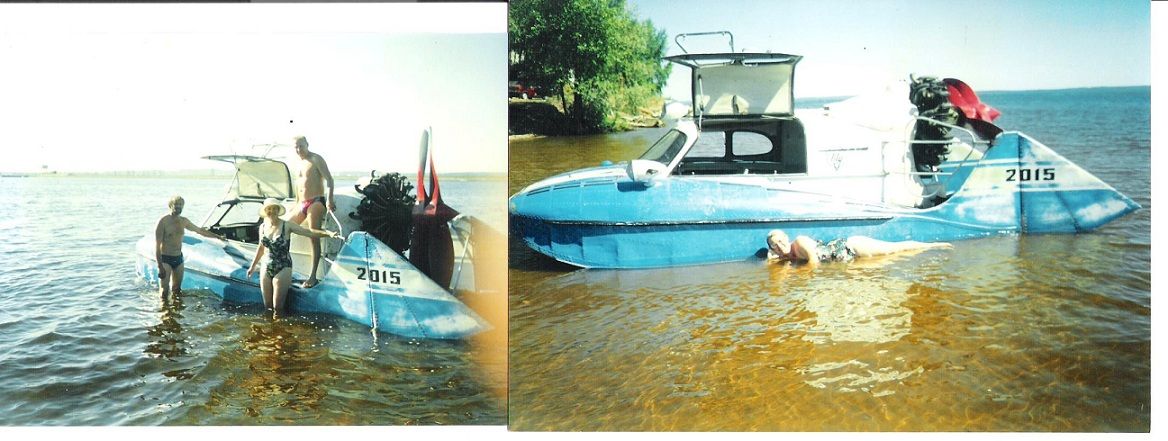

Вот для любознательных. Была у меня в своё время вот такая машина. Обратите внимание на винт. Его иногда называют щелевой. Это два винта практически параллельно друг другу с не большим смещением образуют щель в этой щели поток разгоняется как в диффузоре тем самым видимо повышается КПД винта.
Имела 4 посадочных места но мы в неё набивались как селёдки в бочку и она не плохо ходила, особенно по снегу.

Читал отчет Махоткина.Так А-3 даже с М-11Ф по воде шли более 50 км/ч.Правда там были хитроумные днищевые обводы(ласты).Они фактически превращали А-3 в трёхточку.А на снимках ласты не наблюдаются.Ну да М-14 и колоду на глиссирование вытащит.Правда в ущерб топливной экономичности.

Ну, что данные вполне реальные. Эта штука имела максимальную скорость на воде 76км при весе сухом 1200кг по снегу (насту) до 120км. Правда имела жёсткую походку и плохую управляемость. Если её положить на надувное днище
этого можно избежать. А для руления сделать подвижный конёк который движением штурвала на себя врезал бы его в наст а при повороте штурвала разворачивал.
