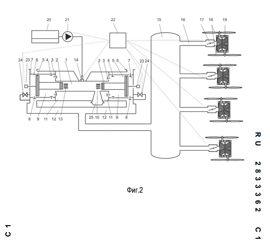

Концепция: тяжёлый мультикоптер с мультиДВС
Доступная аксиально-поршневая гидравлика: 3 мотора и 1 насос + маслобак +шланги +маслокулер +арматура 80 кг.
А вот это зачем вертолету такая тяжесть?
При таком раскладе скоростной синхроптер с толкающим винтом имел бы на мой взгляд преимущество перед любыми мультироторными системами. Так как такой конфиг позволяет перераспределить поток мощности между НВ и толкающим винтом в любой пропорции, т.е. замедлять НВ и разгонять толкающий винт, что для скорости и надо.
Опять непонятно зачем замедлять НВ ?
Берем для примера задний мост автомобиля с дифференциалом.
При езде каждое колесо "забирает" мощность от двигателя столько, сколько надо.
Другой пример.
Берем просто вал с двумя шкивами и крутим его от одного двигателя. Всё крутится с постоянной скоростью. Если притормозить один шкив а у второго снизить сопротивление вращению, то никаких механических или гидравлических перераспределений в этом случае не потребуется.
Полагаю основной и угловой редуктор с выходом на толкающий винт выйдут около этого же.
Просто соосник за счет паруса колонки НВ разогнаться не сможет. Американцы на жестких втулках и жестких лопастях притормаживали НВ и толкали маршевым для скорости. На гидравлике это сделать проще, чем на дифредукторах.
Тут нюансик. Валы то НВ синхроптера вращаются в разные стороны. Значит, как минимум зубчатый двухсторонний ремень, для обращения вращения в разные стороны.
Только если вы один из валов притормозите второй зубья то срежет и здравствуй перехлест лопастей, верно?
