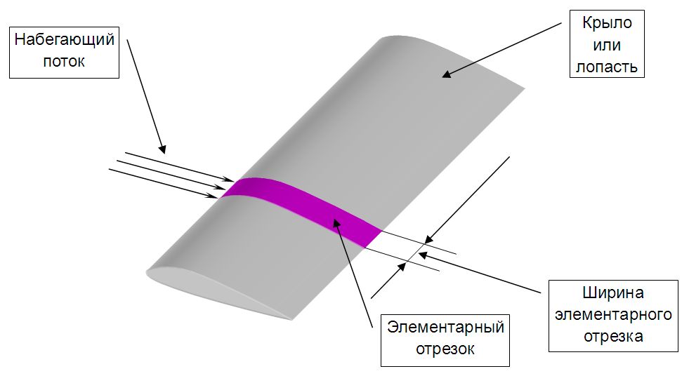

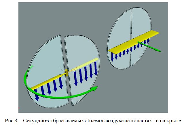

Для вычисления силы тяги воздушного винта очень удобна импульсная теория создания подъемной силы на крыле.
Что интересно, в этой теории оперируют скоростью отброса воздушных масс непосредственно на срезе за задней кромкой крыла или лопасти.
С точки зрения аэродинамики элементарный отрезок крыла и элементарный отрезок лопасти ни чем не отличаются друг от друга.
А далее просто интегрируют элементарные силы тяги или подъемные силы вдоль крыла или лопасти.
Вот и все премудрости без всяких упоминаний имен родителей той или иной теории.

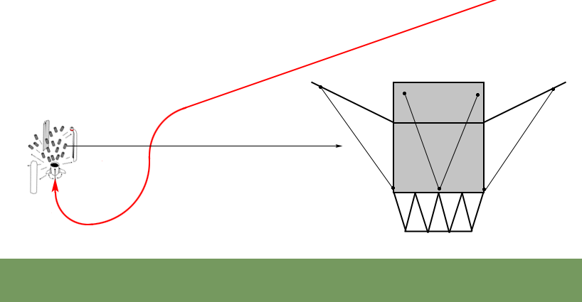

Тогда я просто "слепил" за воздушным винтом сужающееся сопло длиной равной пол диаметра воздушного винта и с площадью выходного сопла равной половине ометаемой площади винта.
То есть ты сделал вот так и ждал улучшения??)))
Ты уже не будучи школьником так сделал?))
Толик, я узнаю всё больше граней твоей тупости и - признаюсь - ты меня опять удивил!))
