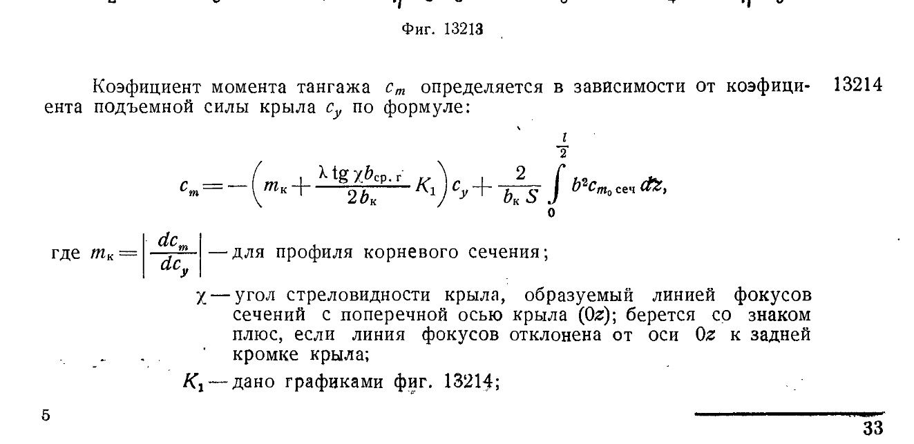

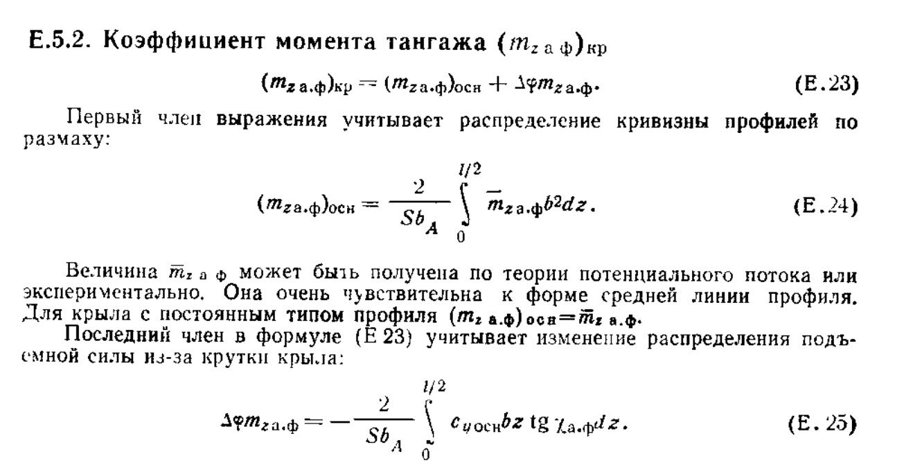

ЦД крыла лежит позади фокуса крыла. Пусть САХ равно 10м и величина "позади" между фокусом и ЦД равна 1м. Если САХ стала 0,1м, а фокусы прфилей поместили в одну точку. И как может сохраниться "позади" в 1м ?!,  если и ЦД и фокус профиля с САХ 0,1м лежат в пределах этой САХ, то есть максимум 0,1м!
Если САХ уменьшилось в 10 раз, то в 10 раз сократилось и расстояние между фокусом и ЦД,
Не уменьшится расстояние между Ц.Т. и Ц.Д. так как это расстояние определяется не хордой с.м. выше.
Вы об чем и с чем спорите? - я говорил о фокусе и ЦД, а вы о ЦТ и ЦД - и чего? 🙂
Ну, продолжайте спорить - только о чем? 😉
Итак на повестке дня(ночи) , как увеличение удлинения крыла влияет на продольную балансировку?
Если речь об изменении величины САХ, то уже давно сказали - как минимум не сужает абсолютный диапазон центровок, максимум - даже позволяет его расширить.
Балансировка (положение рулей ГО в зависимости от режима полета) может несколько меняться если совмещать фокусы крыльев с разной величиной САХ - за счет изменения величины скоса потока и отрицательной подъемной силы на ГО, изменения положения ЦД крыла (и момента подъемной силы относительно ЦТ) и т.п. - но это все тонкости.
    88,5 КБ · Просмотры: 223
    102,2 КБ · Просмотры: 209
Дайте ссылку на пост, где я так говорил - может Вы чего-то путаете или не учли контекст?
Хотел процитировать Ваши с Денисом посты, но слишком много, гляньте на предыдущих страницах.
