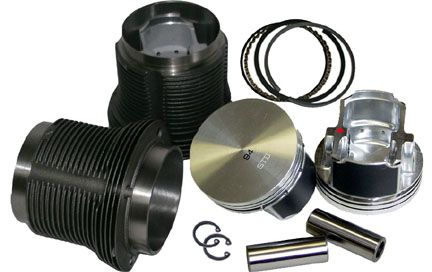

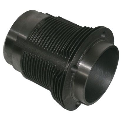

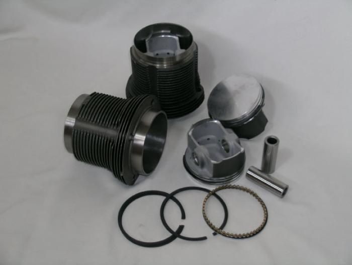

или может у кого есть снятая гильза - я бы приехал померил или принял в дар если она испорченная за небольшие деньги
Не знаю точно, но думаю гильзы одинаковые по высоте, знаю что для разных ходов подставляют под гильзы кольца вставки.
Вообще по тип1 в инете инфы полно, поищи, точно найдеш.
ищу, пока не нашел(
но визуально видно что гильзы есть разных размеров по длинне
обратите внимание на "лишнее" колечко без ребер на первом цилиндре
например вот такие
    18,2 КБ · Просмотры: 219
    24,6 КБ · Просмотры: 259
    21,9 КБ · Просмотры: 208
ищу, пока не нашел(
например вот такие
Все верно, такие цилиндры есть, но это все нестандарт "aftermarket"

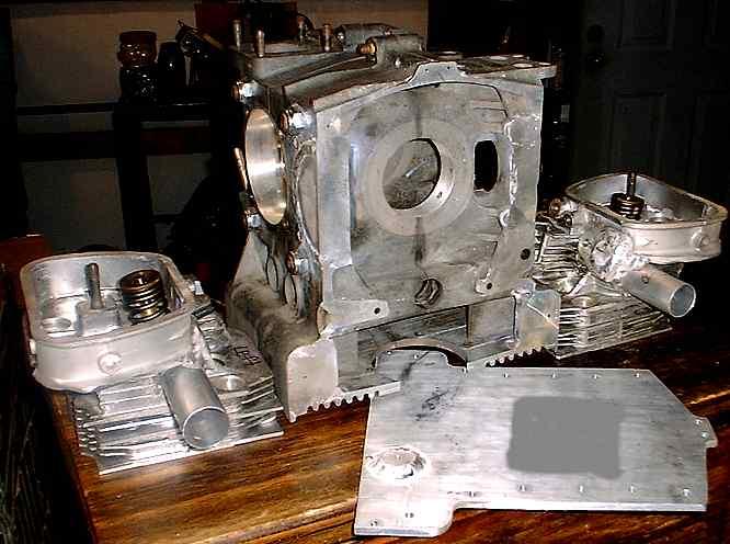

Всем доброго здоровья, прочитал всю ветку, много интересного , но меня интересует такой вопрос, у половинки жука как организована вентиляция картера от картерных газов, ведь поршни движутся навстречу друг другу, соответственно возрастает давление в картере от этого кроме того еще прорвавшиеся газы? Буду очень благодарен если с пониманием отнесетесь. 🙂
Вы ошибаетесь, поршни движутся не навстречу друг-другу...
shurup1 поясни пожалуйста как будешь пилить мотор вдоль или поперёк,а то  аксакалы  не въезжают  ;D
Я думал ты прикалываешся однако похоже все-же аксакал 😉

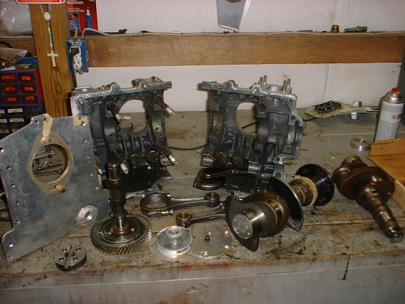

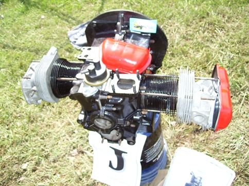

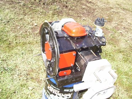

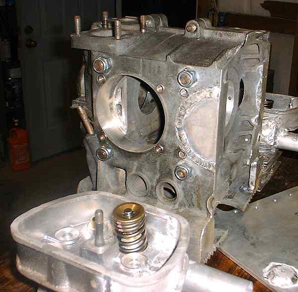

Половинку VW используют как распиленную так и с цельным блоком но с распиленным коленвалом.
    47,1 КБ · Просмотры: 227
    40,5 КБ · Просмотры: 210
    80 КБ · Просмотры: 227
[smiley=laugh.gif]
Они даже тормозятся и потом убегают друг от друга  ;D
Точно, причем стараются как можно дальше убежать ;D
Если серьезно, двигатель же имеет сапун, через него и вентилируется.
интересно, задний вкладыш остается разъемным или переделывается как у стандартного? ведь он имеет функцию удерживать к.вал от бокового смещения 🙂
Ну и как движутся поршни друг относительно друга ,когда перемещаются от ВМТ к НМТ на показанном тобой половине мотора? 🙂
