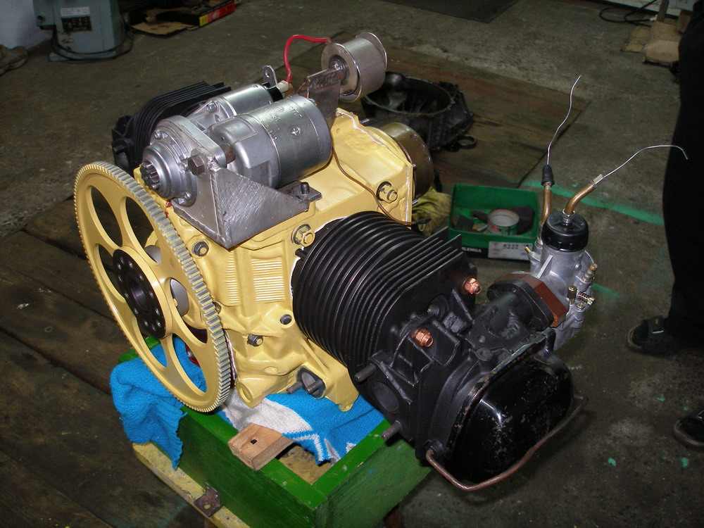

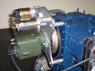

А что думаете делать с пуском. как-то впендюривать стартер или может пневмо-старт. Я сейчас думаю как вживить хондовский стартер, он намного легче и крутит в нужную сторону.
Примерно вот так
    24,6 КБ · Просмотры: 287
Или вот так, как на Украине придумали (ВАЗовский стартер). В обоих вариантах можно исходить из направления вращения

А не подскажете на верхнем рисунке, там где движок махнули синеньким, маховик сильно видоизменен, или это вообще другой маховик, не от VW?
Что за интересное устроиство цвета хаки закреплено на пластине соосно с КВ?
Спасибо
taildragger
Маховик сделан так, что в нем помещены катушечки мотоциклетные (от Ямахи) генератора, на него надет венец тоже от мотоцикла, диаметром 160 мм, ну и завершает "композицию" магнето (КАТЭК подойдет), а если четырехцилиндровый VW, то надо конечно SLICK ставить (я не знаю есть ли у вас магнетки для четырехцилиндровиков)
