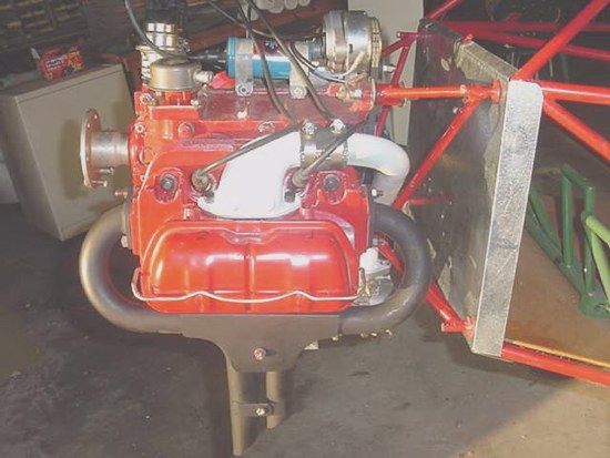

Немного уточню по фото с синим картером.Магнето там очень крутое-настоящий "Слик".Хотелось бы предостеречь от использования магнето от пускачей ! Они расчитаны на кратковременную работу.И не выдерживают и часа работы на нормальных режимах.По конструкции-очень слабы,боятся влажности.Настройки очень приблизительные.В общем,как и все кажущиеся простыми решения,для авиации совершенно непригодны.

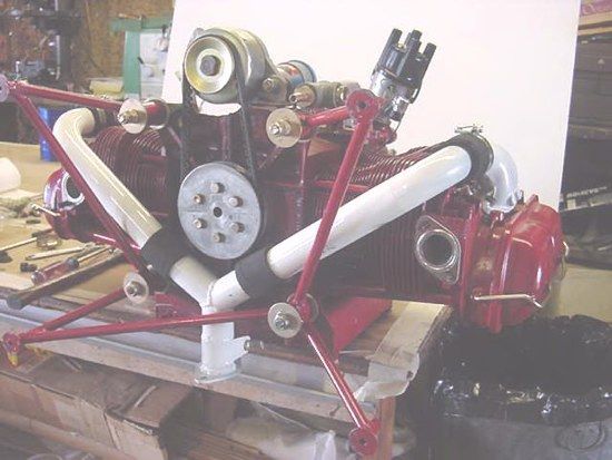

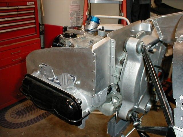

Ребят хорош содомиться!  Сколько людей столько мнений!  И ничего тут не поделаешь, лучше выкладывайте побольше фоток разных узлов, пользы от этого покрайней мере , для того кто умеет что то делать своими руками намного больше чем от пустых перепалок. Вот выложили фотки обрезанного фолькса, и уже пища для размышлений. И главное на мысль наталкиваете как наши детали приспособить. За это спасибо, а вот читать как вы пытаетесь друг друга переспорить , ну честное слово совершенно не интересно. Без обид, ладно.  Лучше подскажите какие варианты крепления рам и подушек есть. Есть конечно свои мысли на этот счет но хотелось бы увидеть и как люди делают. А уж потом и выводы делать.   😉
Вот нашел несколько фото.В принципе,все моторамы цепляются или напрямую (через сайлентблоки конечно !) к отверстиям для крепления КП,или к различным переходным плитам,тоже привернутым на те же отверстия.

Спасибо, ну с плитой заниматься возможности не позволяют, а вот второй вариант мне кажется более приемлемым так как все основано на сварке, немного смущает , хватит ли жесткости у такой конструкции. Хотя надо посчитать нагрузки, рычаги вроде не очень большие получаются.
