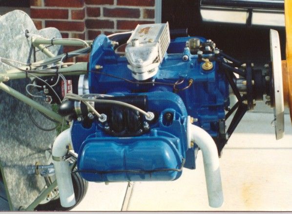

Да ничего страшного.Континентали и Лайкоминги тоже на сварных рамах аналогичной конструкции летают.
Вот еще интерсное фото.Человек оригинальный фланец винта сделал.

Спасибо, ну с плитой заниматься возможности не позволяют, а вот второй вариант мне кажется более приемлемым так как все основано на сварке, немного смущает , хватит ли жесткости у такой конструкции. Хотя надо посчитать нагрузки, рычаги вроде не очень большие получаются.
Жесткости вполне хватит. Точно так же крепится к мотораме и Limbach L1700EA, L2000EA
Это пример, как не стоит делать. Выностная опора коленвала жуку не нужна, а если ее сделать недостаточно точно (что вероятно притакой конструкции), то коленвалу будет очень плохо.
Если.Если.
Человек об этом не знал...и летает.... 🙂
Соосность и биение соблюсти-никаких проблем.
Смысл соблюсти соосность..... странный вопрос.
Если сделать вынос фланца винта, то чтобы удлинить нос и сделать более стремительные обтекаемые формы носовой части.
Чтобы удлиннить нос,достаточно установить между винтом и фланцем двигателя цилиндрическую проставку нужной длины - при нормально отбалансированном винте не изменится ровным счетом ничего.

Да я ,вообще-то ,хотел мотораму показать...
А смысла - никакого. Соосность при установке внешней опоры соблюсти нелегко. Если уж решать эту задачу, то должен быть некий высший смысл, которого ка раз и нет. Родная 4-я опора коленвала Жука вполне достаточна для восприятия гироскопических нагрузок от всех винтов, которые на Жуки ставят. Возможность вставить проставку, если таковая требуется, тоже есть.
Наконец, вытягивать нос у нормального самолета с тянущим винтом просто глупо. Если вместо вытянутого носа сделать свинкин пятачок, а обводы капота соотвествующим образом закруглить, то вместо установочных потерь можно получить тягу.   ПРи этом можно не бояться маленького винта перед жирным фюзеляжем.
