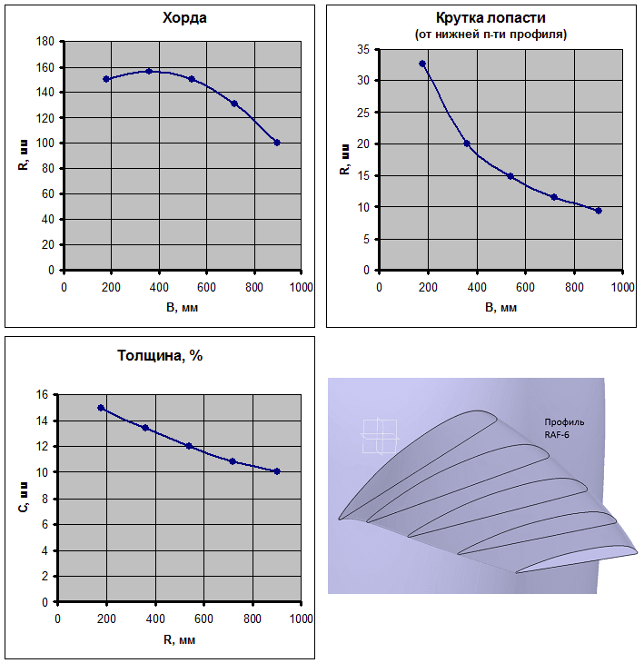

Винт должен быть : 1. 2-х лопастный - максимальный КПД
                                2. Элиптический-  для снижения индуктивных потерь
                                3. Хорда лопасти (r=0.7) такая при которой угол атаки при 60 км/ч
                                равен оптимальному 6 гр (ограничение по весу лопасти)
                                4. Диаметр максимально возможный конструктивно
Концевая скорость при 60 км/ч 150-160 м/с
Обороты ДВС при 60 км/ч не более 4500
Как посчитать угол атаки сечения лопасти при скорости 60 км/ч,
если установочный угол (r=0.75) 20 градусов ?
Шаг винта получатся при 1757 оборотах  1,024 м
Hвинта = 30* V км/ч / п об/мин

А нам надо знать угол атаки сечения лопасти при 60 км/ч
и при угле установки винта 20гр
1
    23 КБ · Просмотры: 298
    7,1 КБ · Просмотры: 285
Для профиля вс-2 угол атаки максимального качества
в зависимости от толщины в районе 6 градусов +-2 гр
    5,8 КБ · Просмотры: 301
Для профиля  раф-6 угол атаки максимального качества 6 градусов +-2 гр
    5,6 КБ · Просмотры: 302

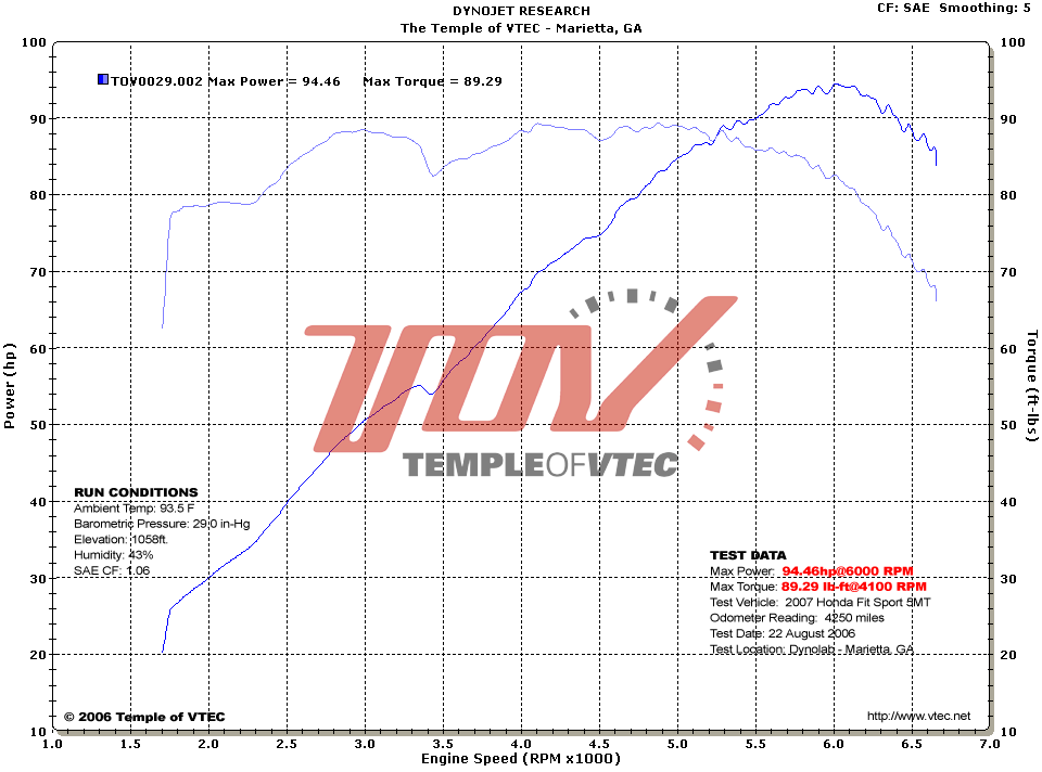

Моторы с большим объёмом  и большим  крутящим моментом топлива пьют меньше
точно mz.
IGOR F,
Может ориентироваться на всх Л15 на 4800 (4200 по mz), а кончики подправим?
    35,3 КБ · Просмотры: 332
