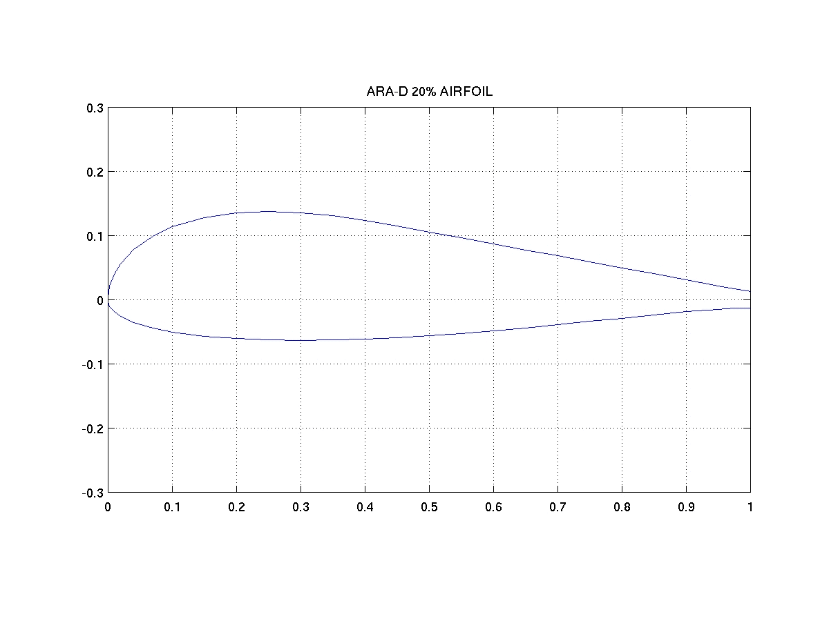

можно типа Ara-d или подобные
профили: http://m-selig.ae.illinois.edu/ads/coord_database.html

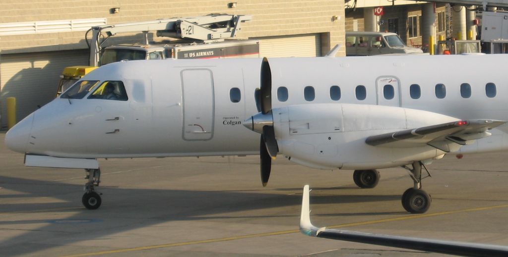

извините, подслушал, что потолщее?  Пишут стоит на Саабе, только не пишут какой.
    11,2 КБ · Просмотры: 287
    12,5 КБ · Просмотры: 291
    65 КБ · Просмотры: 279
Это серия англицких винтовых профилей, с толстой задней кромкой. На конце 6% в корне 20%.
Мля, щас закиплю 🙂 так вот этот 6% - этот на законцовке?! Дык он вообще вогнутый. 😱  А там еще 13% есть.  А я смотрю на фото концы тонкие.
