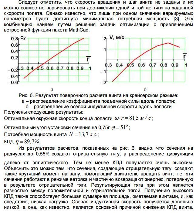

Вторая статья вызывает сомнения. Во первых как они насчитали оптимальную окружную скорость непонятно. Ну и вывод насчет отрицательной тяге лопасти на таком большом радиусе не подтверждается вообще ничем. По всему моему опыту положительную тягу развивают сечения и значительно более близкие к ступице. Наличие отрицательных углов атаки мои расчеты подтверждают. однако тяга положительная на всей лопасти по крайней мере с R0,3

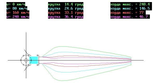

Максимальную ширину лопасти нужно тащить в зону максимальной эффективности- на 0,75R

Про крайнюю цитату, когда половина лопасти работает как ветряк и при этом кпд 89,7% - без коментариев.

Не хочу вдаваться в основы расчета винтов и доказывать, что 2х2=4. См.  мой ответ 59.  Для примера (см. рис) - расчет идеальной лопасти винта для разных скоростей полета по вихревой теории Юрьева. Видно как максимум  хорды смещается по радиусу до 0,5R в зависимости от скорости.

Полная статья про "режим ветряка" И. О. Таран, В. И. Рябков
Формирование геометрии лопасти воздушного винта для
самолета вертикального взлета и посадки
Национальный аэрокосмический университет им. Н. Е. Жуковского “ХАИ”
Про КПД 89,7% - это процент от идеального винта (с.125 Осташов), так что если там 65 останется и то здорово 🙂

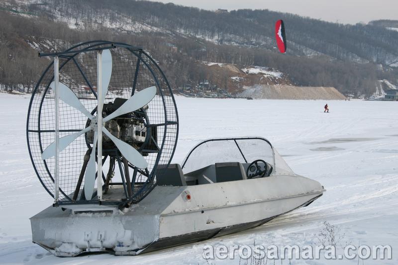

возможно из самарцев кто-то и видел? Чей винт?
    65,9 КБ · Просмотры: 310
Видимо хотели убрать зону затенения за двигателем, но к.п.д. такого винта будет  увы  чуть больше, чем у Можайского, т.к. от комля до 0,5R нечем создавать тягу, но при большой мощности двигателя, даже при малом кпд, тяги обычно всегда хватает 😉

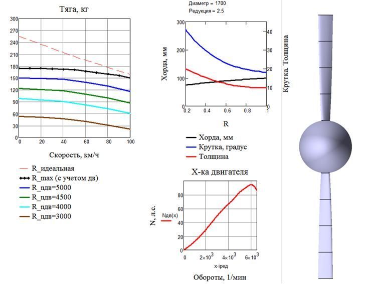

Для экономичности (высокого кпд винта) нужно снижать окружную скорость концов лопастей и увеличивать диаметр до максимума. Это снизит профильные и индуктивные  потери. Но снижение окружной скорости, чтобы снять всю мощность, приводит к увеличению хорды или роста числа лопастей, что вызывает рост стоимости винта. Нужен компромисс.
Fa-Fa приводил графики параметров винтов. Т.е. нужно  правильно рассчитать, сравнить разные варианты по оборотам и мощности,  и поставить винт с максимальным кпд на крейсерской скорости  под заданные требования. И все дела, что тут обсуждать.

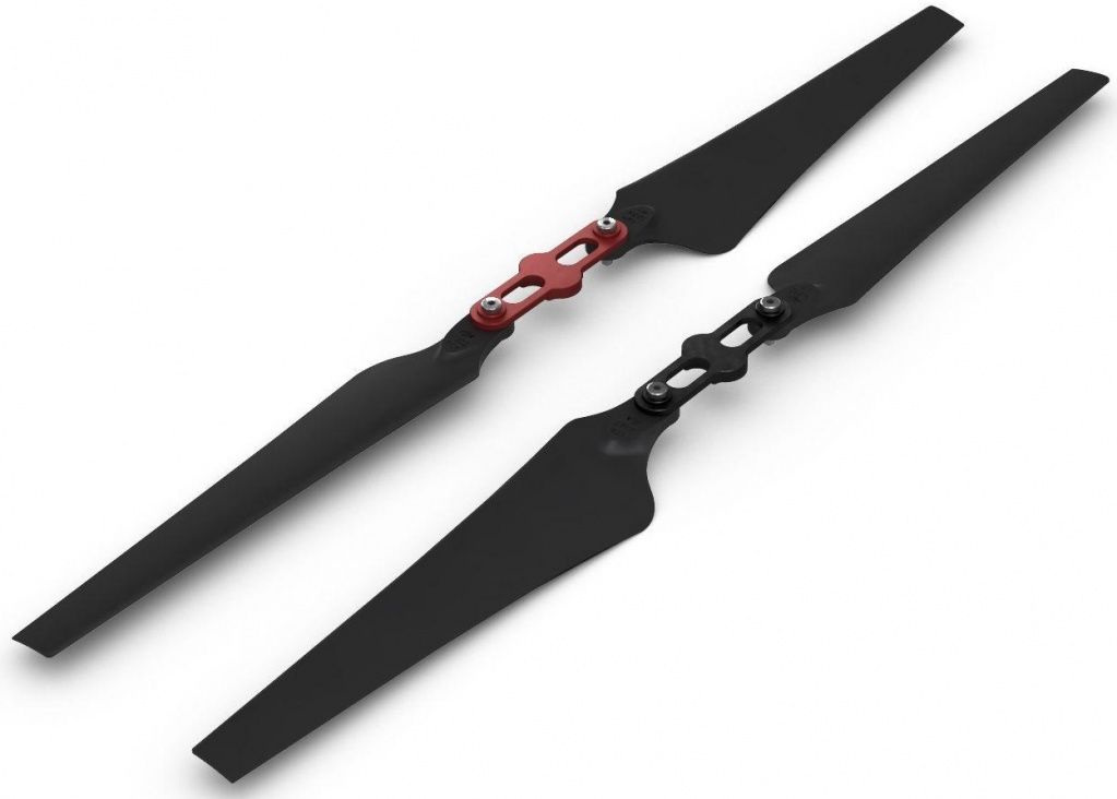

Веслообразные лопасти  на тянущем еще можно объяснить уменьшением потерь от обдувки капота звездообразного двигателя, хотя в довоенных рекомендациях ЦАГИ попадалось, наоборот, увеличить хорду в комле для обдувки мотора. Видимо ЦАГИ для малых скоростей говорили.  Но как веслообразность объяснить на толкающем винте, не знаю.

По поводу веслообразных или прямых винтов- таких множество.
Спасибо за фотку бомбера с лопастями расширяющимися к законцовке. я не замечал самолетов с винтами сделанными в соответствии с моим теоретическим предположением.

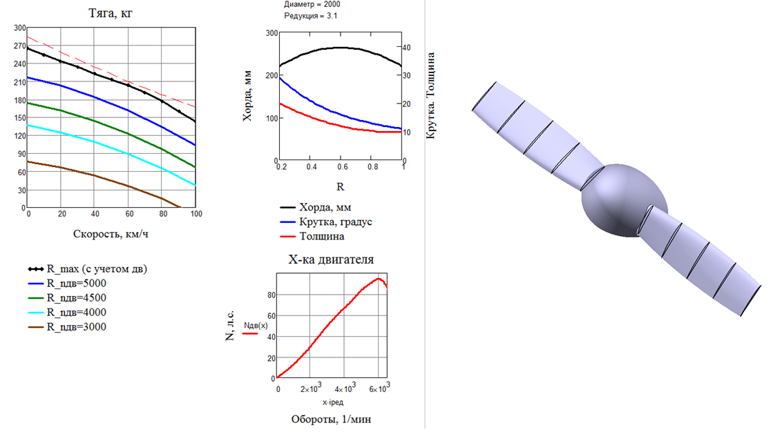

Ага, ну вот, спасибо Fa-Fa! Какие разные графики тяг!

Не совсем так. С упорством, достойным лучшего применения, производители аэролодок ставят редукторы ближе к 2(что видно в 1-м сообщении ТС), а диаметр делают под 2 м , чтоб стат. тягу обеспечить (а она тут действительно важна). В итоге-имеем винт, которому проблематично обеспечить хороший КПД.
@ Fa-Fa

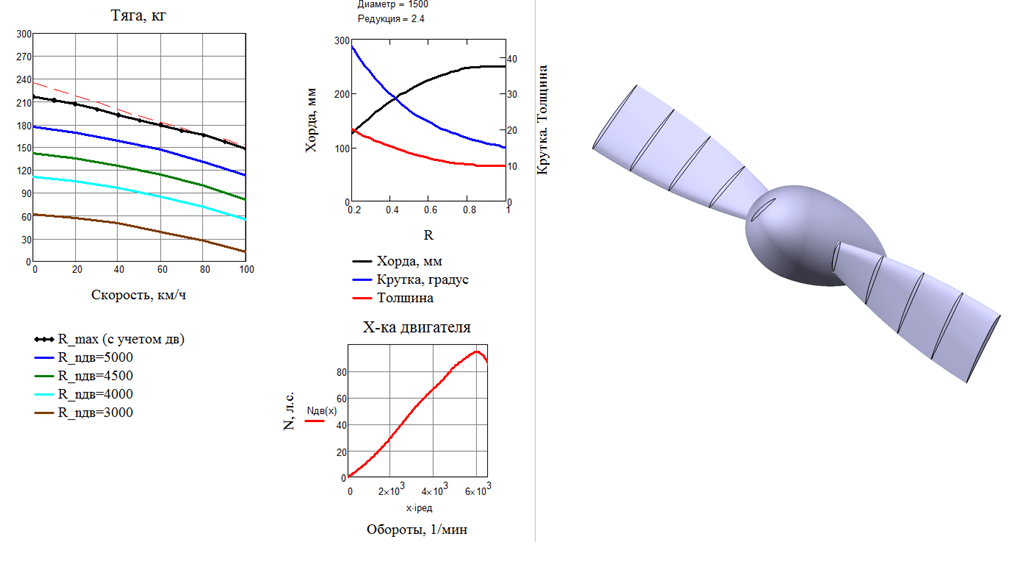

Приведённые Вами графики не дают однозначной картины.
Правильнее было бы сравнить 2 винта различной формы, с одинаковыми редукцией и диаметром!
Все эти законцовки и тп важны на больших скоростях. На кольца иногда стараются нагрузить конец лопасти, хотя она почти всегда линейно нагружена от комля к законцовке. На гребных винтах часто половинку лопасти делают широкой. Концевые потери на прямой законцовке компенсируются их направленностью вперед. Вообще на кпд винта сильно влияет угол притекания и индуктивные, а профильные потери не сильно, если они не велеки.

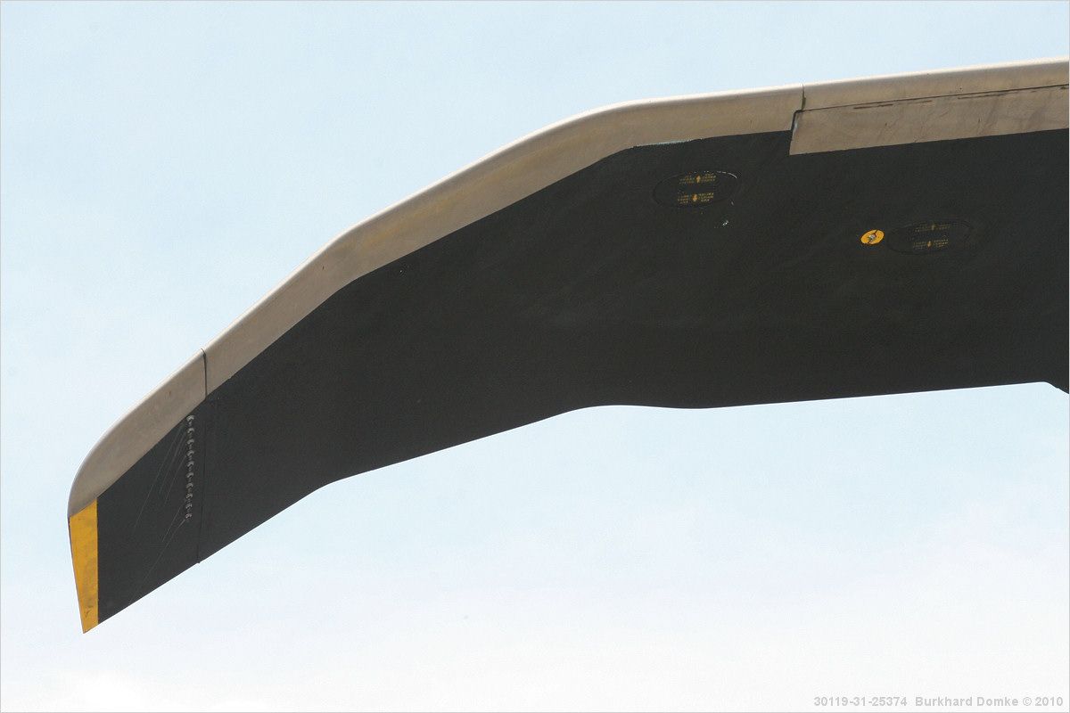

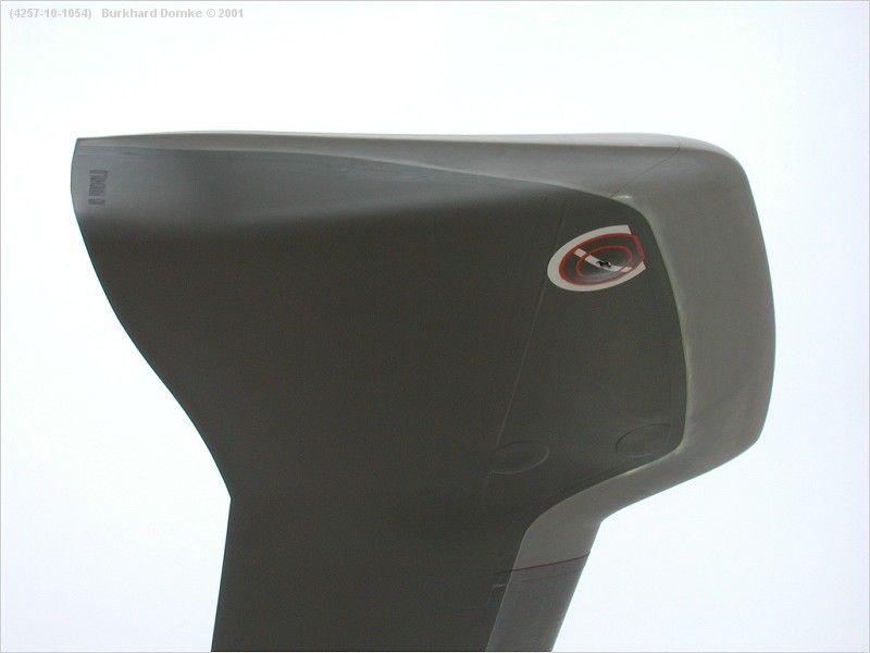

да любые, может они шум снижают на околозвуковых или околосрывных скоростях свойственных для вертолетного обтекания, может срыв оттягивают, что угодно кроме тяги, кпд если говорить об обычном (не вертолетном) винте.

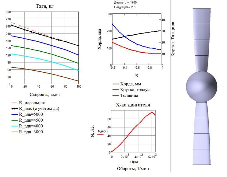

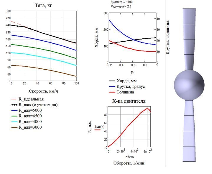

КАА лови для одной редукции и диаметра. Менялась крутка и прлпорционально ширина.
Вообще хорда-обороты-диаметр всегда связаны.
