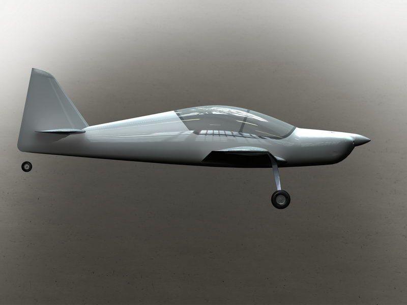

Вот наш стоющийся низкоплан 2 места друг за другом, посмотрим как летать будет( не скоро это будет точно).
напоминает двухместный вариант "Аэропракт-16", который так никто и не взялся доделать.
Можно не строить.
