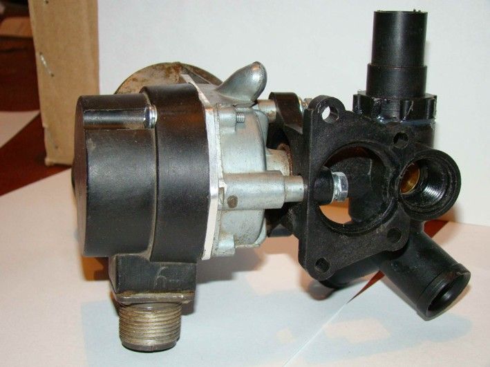

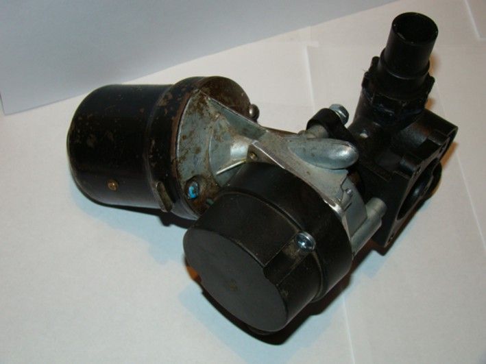

Насосный агрегат
тип насоса      Центробежный
привод насоса      Электрический
диаметр напорного патрубка, мм      18
Электропривод
потребляемый ток, А, не более      постоянный, 10
напряжение питания, В      12-14
потребляемая мощность , Вт, не более      140

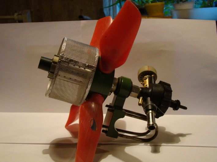

Распылители рабочей жидкости
количество в комплекте, шт      4
тип распылителя      вращающийся, с принудительной подачей жидкости
привод распылителей      от набегающего потока
количество лопастей привода, шт      4
пределы регулировки углов установки
лопастей привода, град.      0 – 60
Тип барабана      Сетчатый
диаметр барабана, мм      100
размер ячейки барабана, мм      0.63 [ch61620] 0.35
Рабочий диапазон частот вращения, об/мин      3000 – 12000
Гарантийный ресурс аппаратуры, час      150

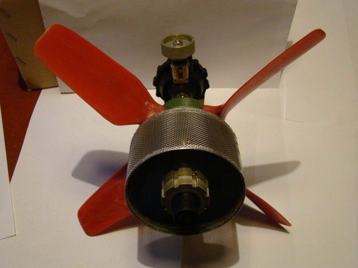

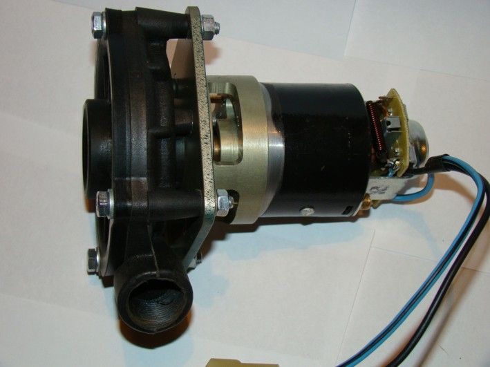

    42 КБ · Просмотры: 464
    45,9 КБ · Просмотры: 497
    39,4 КБ · Просмотры: 504

Распылитель рабочей жидкости РРЖ-01      4      На штангах согласно монтаж-ной схеме      По два распы-лителя слева и справа по по-лету
Насосный  агрегат НА-01      1      На фюзеляже согласно мон-тажной схеме      Ниже бака для рабочей жидкости

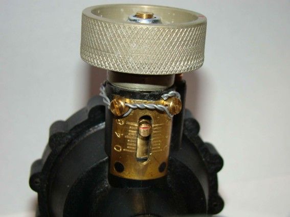

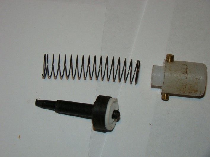

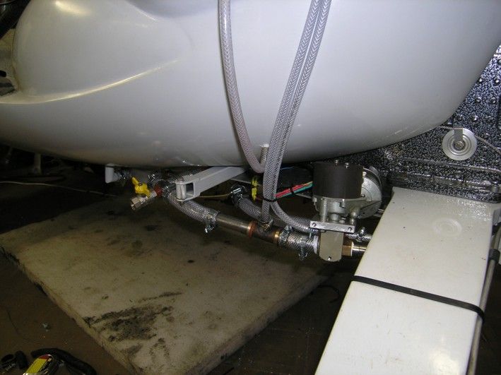

На снимках - агрегаты системы на техническом обслуживании.
    51,2 КБ · Просмотры: 448
    34,9 КБ · Просмотры: 462
    28,6 КБ · Просмотры: 444
далее

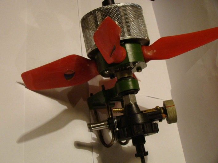

    42,4 КБ · Просмотры: 441
    31,3 КБ · Просмотры: 500
    52,1 КБ · Просмотры: 494

Нет, варианты насосов здесь не показаны. Это Вы видимо коммутатор - электрокран увидели. Никаких дворников здесь не используется.

Насос - 18-й подшипник, вертушки - 101-й, лопасти неубиваемые, прокладки вырубаются или вырезаются из любой маслостойкой 1-мм резины, пробойник прикладывается, двигатель - жигулевский, самый доступный.  Уплотнения и пружины запасные всегда в комплекте. Хомуты - только фирменная нержавейка.

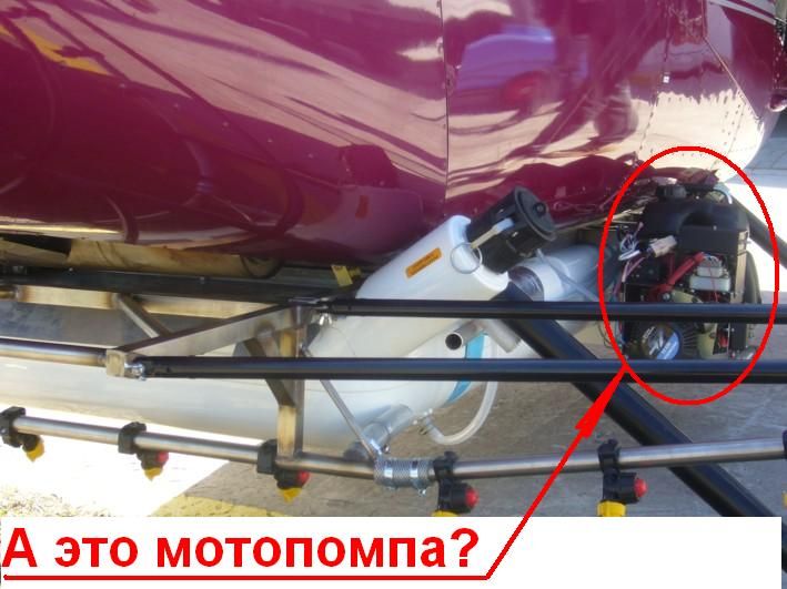

  Так ить одной фото маловато будет... тем более в сборе на Робинзоне... надобы поболе.
  С техописанием и инструкцией по эксплуатации (вроде выше обещали?)
  Что насос помощнее надо эт понятно... а вот на фото стоит мотопомпа вроде... как на питерских Хускварна?
    58,4 КБ · Просмотры: 522
