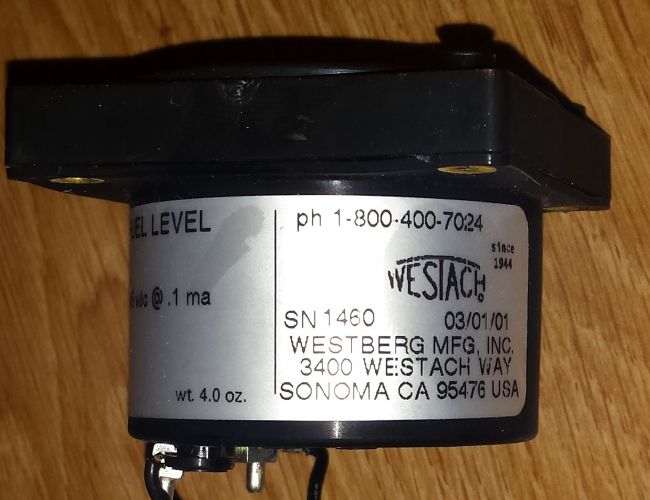

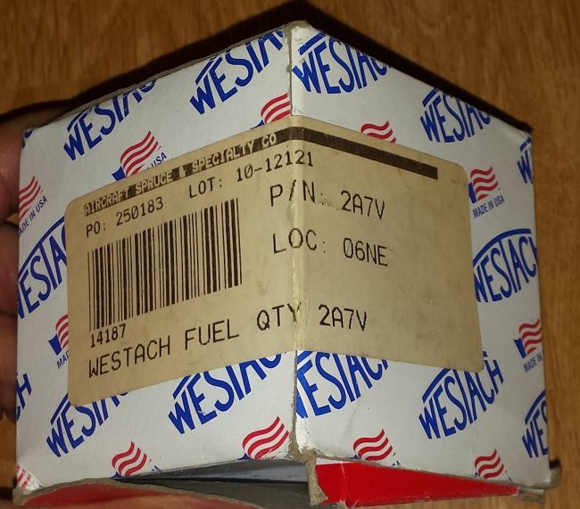

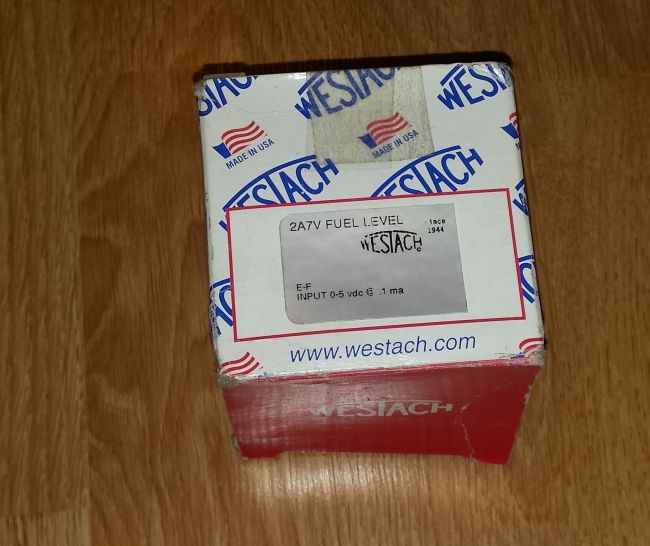

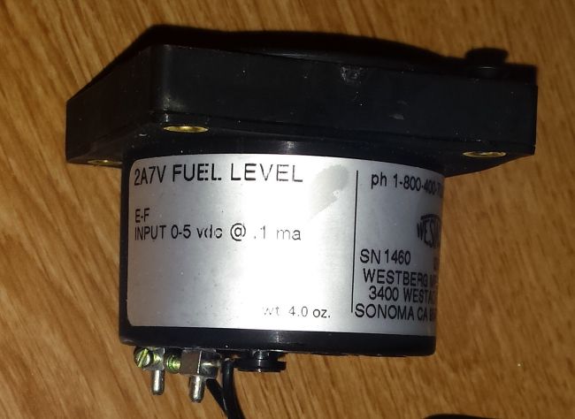

http://www.manosparnai.lt/e107_files/public/1422375758_24_FT0_20150127_180027_.jpg
Я его когда то себе купил, но он мне не подошол, поскольку датчик у меня такой что дал сылку Алексй SPB.
Если что- могу продать.

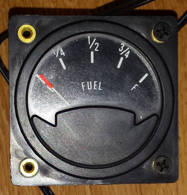

Спасибо за ответы! Уточню, зачем мне это.
Уже установлена такая штука:
http://www.aircraft-spruce.ca/catalog/graphics/DSC00462s.jpg
Это как раз как выше по теме SKYSPORTS CAPACITIVE FUEL SYSTEM аналог Westach
Датчик установлен в единственную для этого подходящую плоскость пластикового бака, куда автомобильный не встанет, а такой же, но с Омами, может в природе и существует, но демонтировать свой не хочется, так ка в свое время все тщательно загерметизировал, а новый такой же бак тоже вряд ли найти получится. Он от карта и вроде был выпущен малой серией.
Сейчас хочу вывести на дисплей ИСТ 911 и топливо. Летательный аппарат - паралет. Поэтому нужна компактность И Brauniger + ИСТ 911 + стрелочный прибор получается нагромождение.
В этой связи и вопрос.))
Уже понимаю, что нужно думать в направлении так называемого электронного резистора. Но не понятно что с надежностью.
Ничего не понятно. Если аналог Westach, предложенный в 5 ответе, то и делать ничего не надо.
Право, ну напишите же вы тип индикатора или ссылку на него а не на его фото в плохом разрешении.
