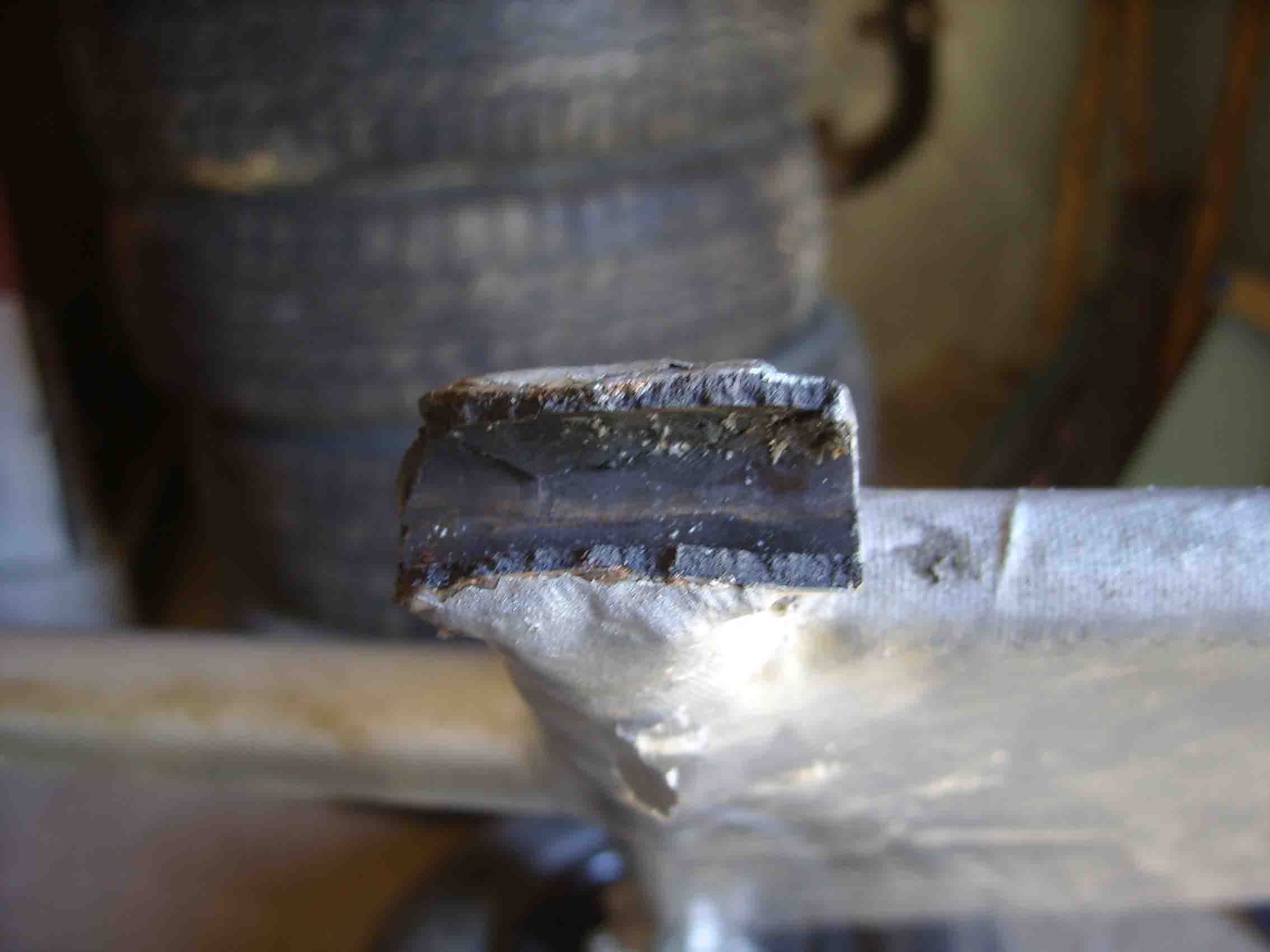

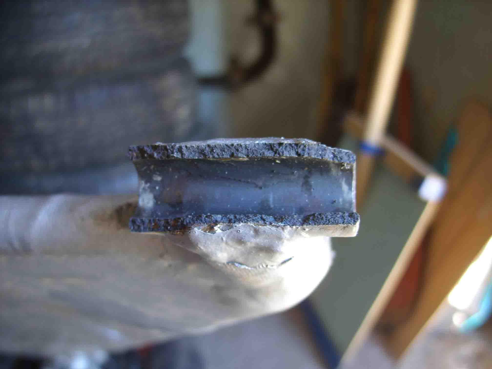

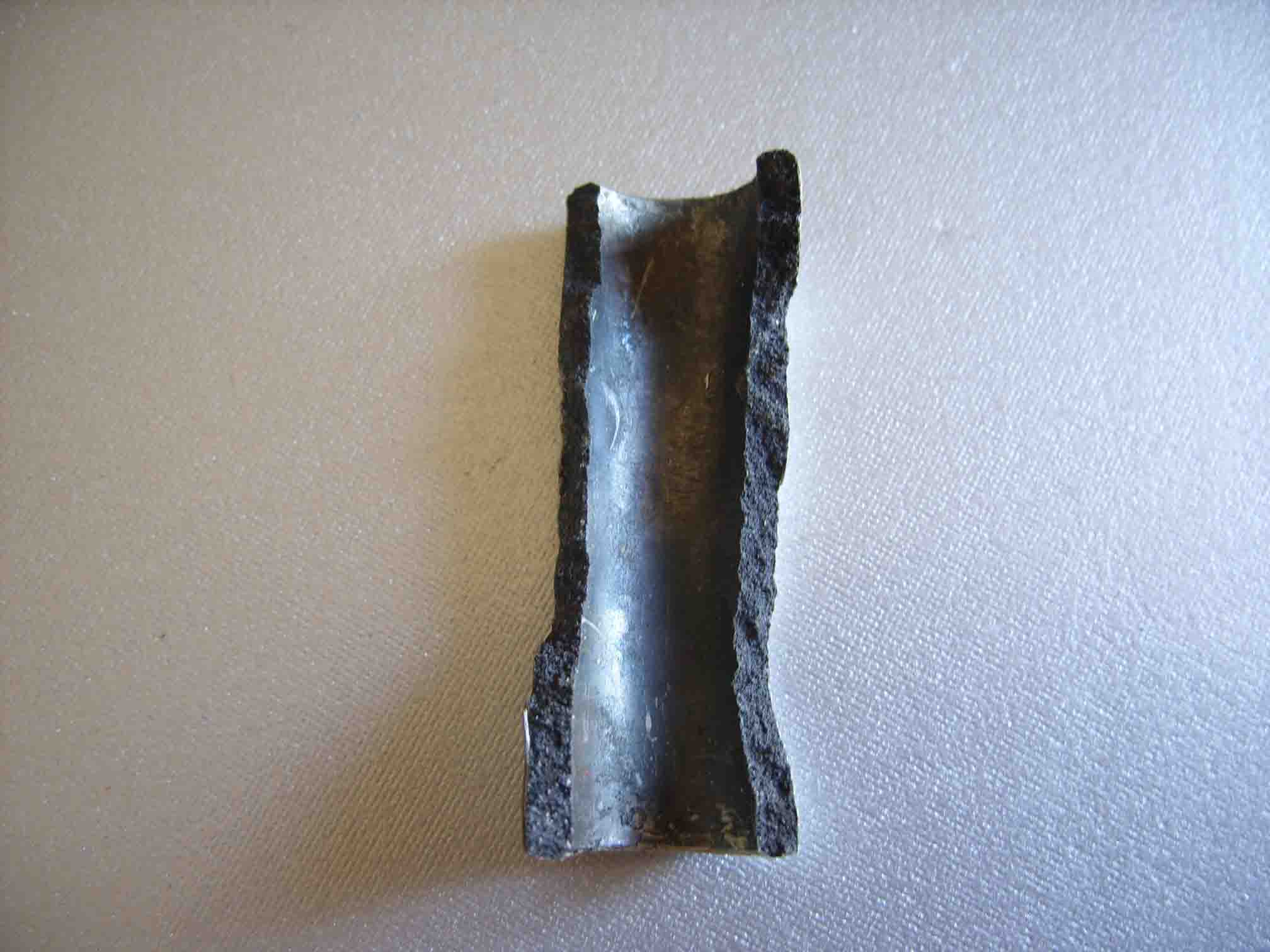

Не, ребят, сильно прятаться в лес партизанить тоже не надо. Нужно приучать население к рукотворным птицам над головой. Весь мир летает, - обычное дело. Над небольшим населенным пунктом на высоте метров 500 допустимо, над городком - выше или стороной, на крупные города - лучше не заходить. Отказ движка на самодельном СЛА по нашему российскому менталитету - не диво, можно сказать штатная ситуация, это обязан учитывать пилот (везде так, кстати).         А по подлому шасси у Шершня вопрос: погнулась одна из верхних стоек пирамиды? Если да, то ухаб должен был быть приличным и погнулась задняя стойка если по ходу транспортировки (передняя по полету). При осмотре самолета обращает на себя внимание относительно небольшой разнос стоек вверху, в месте креплений к фюзеляжу. Если бы разнос был на 50% больше - возможно, прочности хватило бы. А по материалу - не вините Женю, он установил лучшее из того, что удалось найти.                 Вадима Борисовича - с облетом очередного самолета!  Каким цветом будете красить?

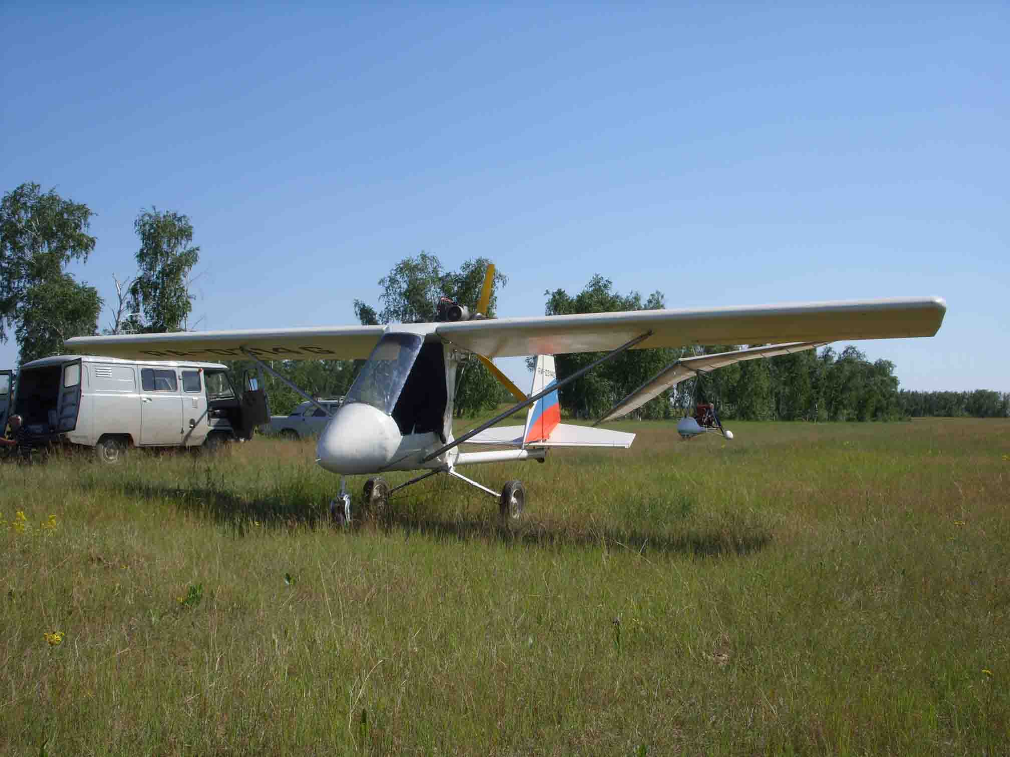

Молодцы. А какие цифры получились ? Вес пустого и всё остальное в т.ч и в полёте. Спасибо.
Вес пустого- около 400кг примерно, взвешивали по частям
Взлётный---  600кг
Скорость взл. закрылки 15*------- 60км/ч
посадочная- закрылки 30*------    40км/ч  с одним пилотом
клейстерская скор.-----  110км/ч  обороты дв. 3700
Максимальную ещё не пробовали было выполнено всего 15 полётов продолжительстью от 5 до 20мин., три полёта из них вдвоём.

1. В ИПП Маган правый круг полетов 200м. с МКвзл. 185.
2. Посадка была мягкая.
3. такая стойка подломилась бы обязательно через какое-то время. Полеты учебные.
4. Восстановим обязательно, такой самолет должен летать, двигатель поставим Лайкоминг на 150 л.с.(трехсотку например).

Даа сталь тут не та :-? Но всё равно он должен был по сварке(рядом) отстегнуться , т.ч. удар был хороший.

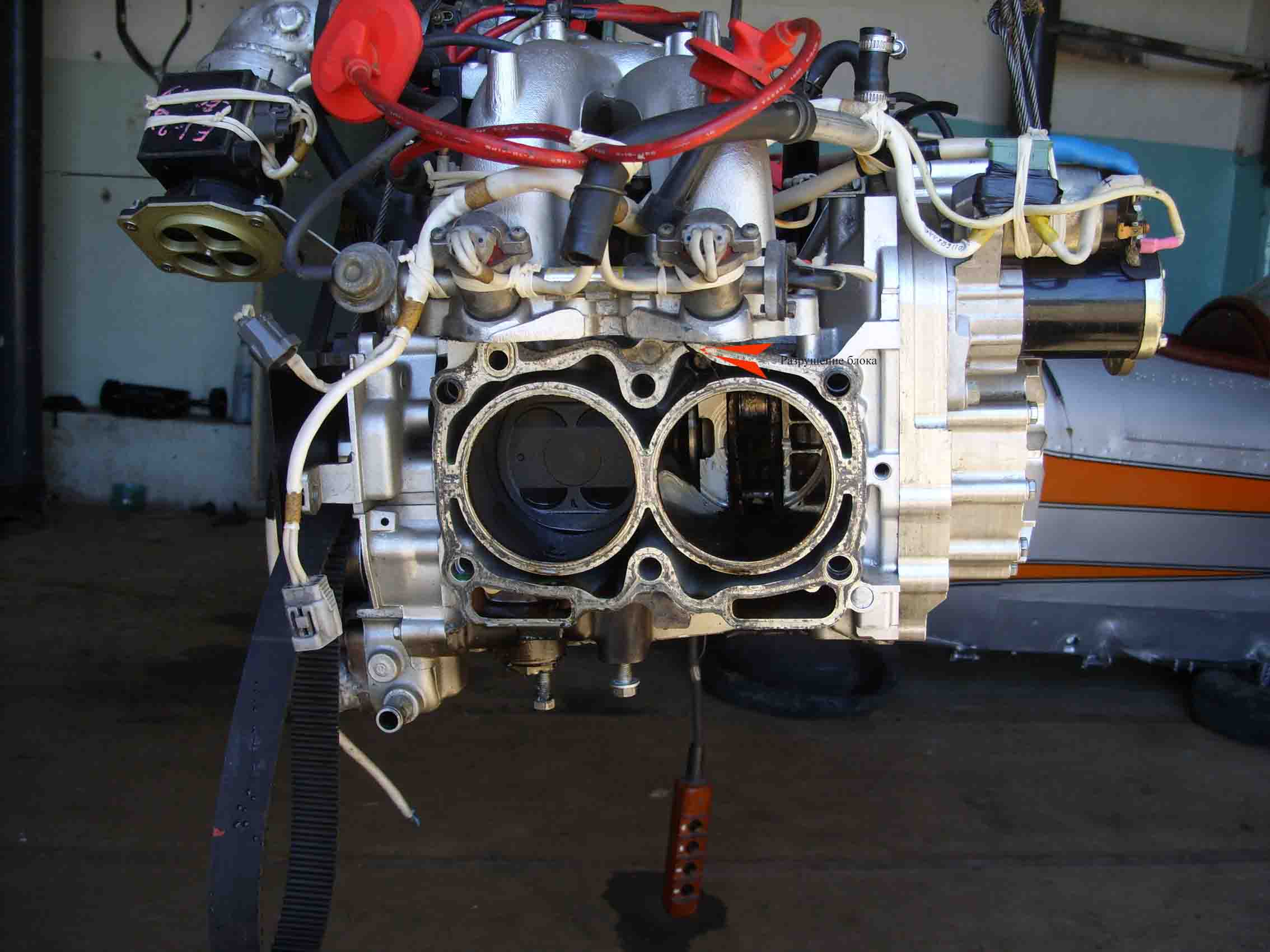

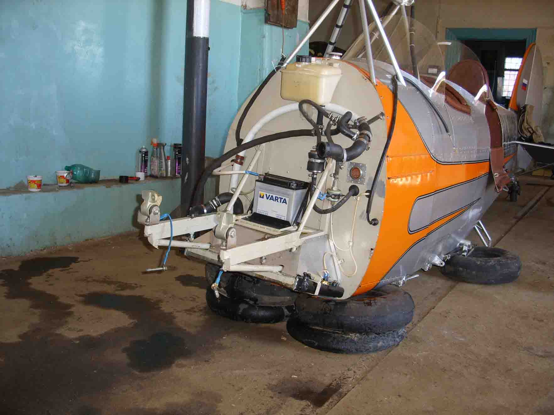

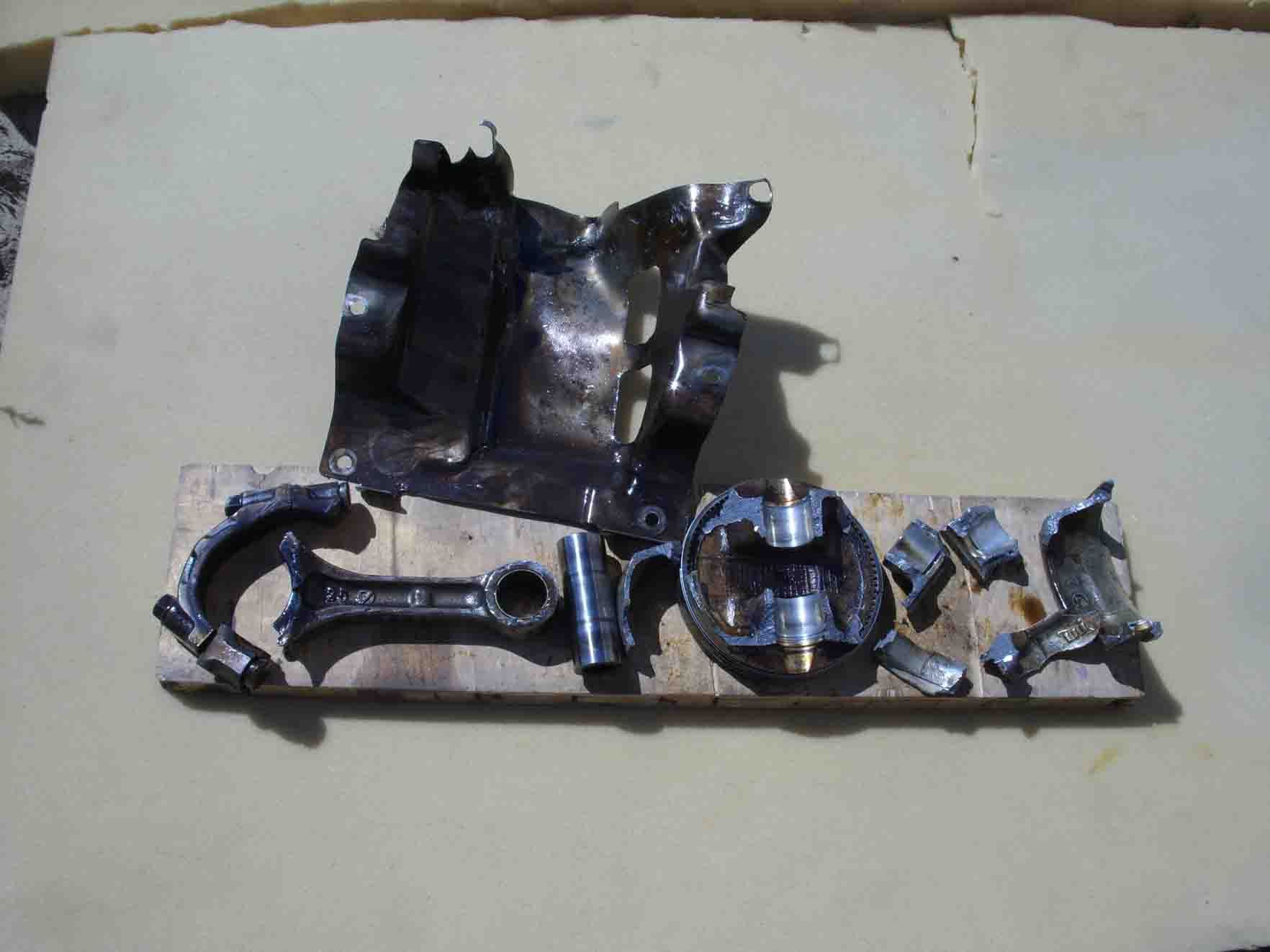

Интересно что тут вначале оторвалось?? По опыту работе в автосервисе, "Руку дружбы" показывает движок с убитым КШМ, который не часто баловали заменой масла :-?

Необезательно, еслиб был чугуний оторвало бы рядом со сваркой, больше походит на водопроводную трубу из металоломной стали
  Рядом со сварочным швом обрыв происходит в случаях когда присадка не соответствует основному металлу, или когда шов слишком быстро остыл. Я по не знанию приварил втулку для оси вращения рамы эл. двигателя на циркулярке, оказалось, что втулка из чугуния и характер разлома был точно такой.
