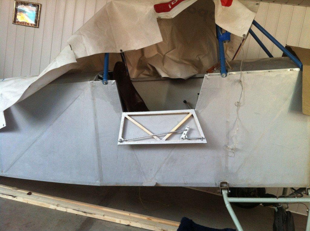

  Схема фюзеляжа мне нравится как у Николая Антонова на соседней ветке,строит тихо ,без пафоса .  Крыло ,схема как на моём старом ,с усиленными лонжеронами ,лобик может будет стеклопластиковый ,можно выклеить на старом крыле вместо болвана ,мотор бы я хотел видеть Субару ,при посадке рядом кажется предпочтительнее ,морда шире будет ,но можно Хонду на бок завалить ,но опять же переделки ,время ,Так постарею ,уже и летать не захочется . Это пока всё в планах ,всё пока только обдумывается . Для облегчения покидания ,был сделан вырез в фюзеляже ,залазить стало гораздо удобнее.

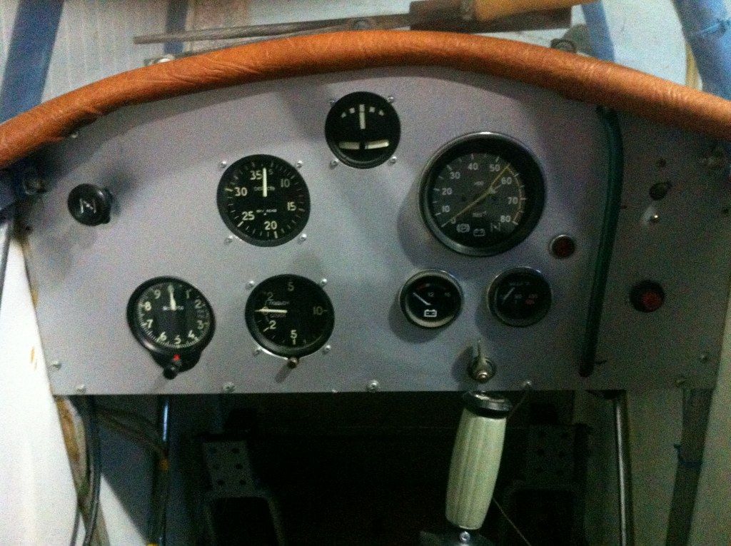

Приборка наконец то укомплектовалась .Авиационные приборы все подаренные ,ничего не пришлось покупать .Высотомер мне подарил совершенно незнакомый человек ,зачто ему огромное спасибо,ещё и прислал за свой счёт .

А есть фотка с левого борта на вырез,как с лонжероном решили???
Фото другого борта нету ,а самолёт ещё на аэродроме ,надо в воскресенье будет привезти . Насчёт выреза ,я до последнего сопротивлялся ,но пилот ,человек в возрасте настоял ,тяжело ему было совершать акробатические трюки что бы залазить в кабину . С лонжероном особо не заморачивался ,там у меня труба 25-25мм ,вырезал нужный кусок ,затем куски которые идут вниз приварил к раскосам которые идут вниз . Самое тяжёлое было не сжечь самолёт сваркой ,ткань собака как порох горит.

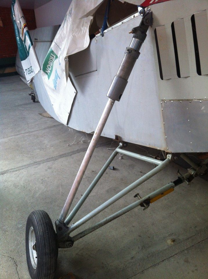

На планере полетать нужно ,пилоты у нас классные ,настоящие фанатики неба ,а вот с начальством ,не могу общий язык найти ,задолбали вредничать. Решил отказаться от резинок в шасси ,поставил амортизаторы от АН-2 ,поставить поставил ,а накачать нечем ,кмпрессор качает всего 8 атм. ,а надо где то 12 . Наверно куплю насос велосипедный ,для амортизаторов ,читал ,что качает до 20 атм.

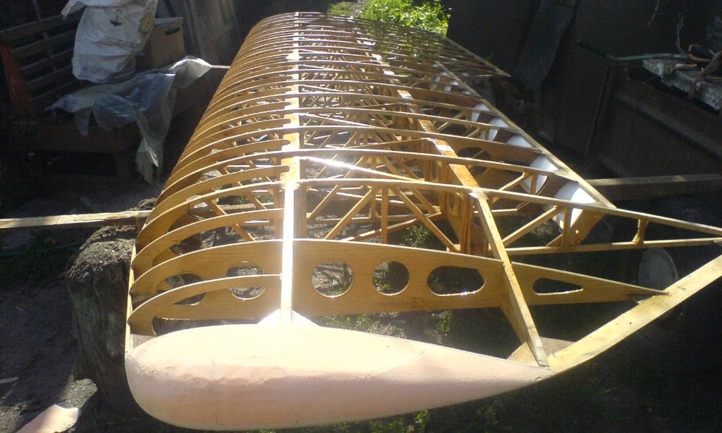

Что-бы не мучатся с изгибом фанеры, переднюю кромку сделайте из широкой рейки , предварительно запрофилировав ее по контуру и облегчив изнутри.  Сама фанера будет приклеиваться с верху и с низу как продолжение этого носика, причем ее не надо ни замачивать ни распаривать, поскольку радиус изгиба очень большой.  Так делали в 20-30х годах прошлого века.
Привет мужики .

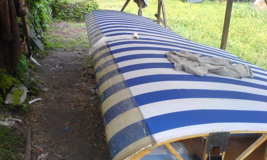

хочу поделится как я обошолся без фанеры, но на двух лонжеронном. Я правда на фанеру и неросчитывал изначала из за дефицита.
Просто между двух лонжеронов уклеял розкосы  , рейки от кручения ,а лобик прямо по ткани оклеил стеклотканью .по бедности  вышло отлично и просто а изготовлении, а диагональные рейки  ну в 1.5 кг вошли но жосткость отличная

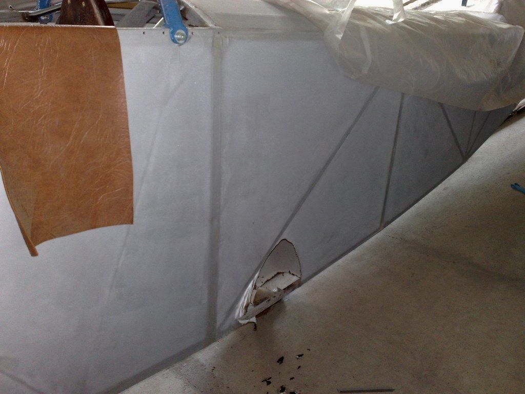

Прочность уже проверялась при подлёте , боковой 5 м/с снёс в дерево ....на лету остановил ЛА крылом , 360°вертухан зделал и упал.резину розуло , крылу...
Дырочка в носку и нервюры целы , да и винтик укоротил.ну и пару циркулей было с подтанцовкой и хлопком о битонку  концом консоли, так в лучших вариациях....
Опять купил диски колес и все, повезло....Вобщем весело облетывать нелетавше нелетавшому..до ужаса
