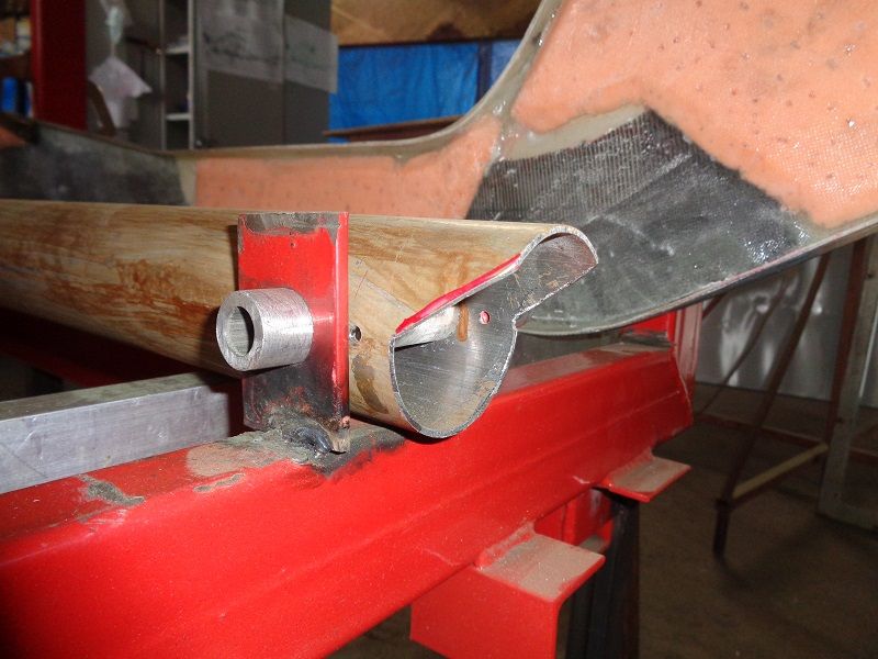

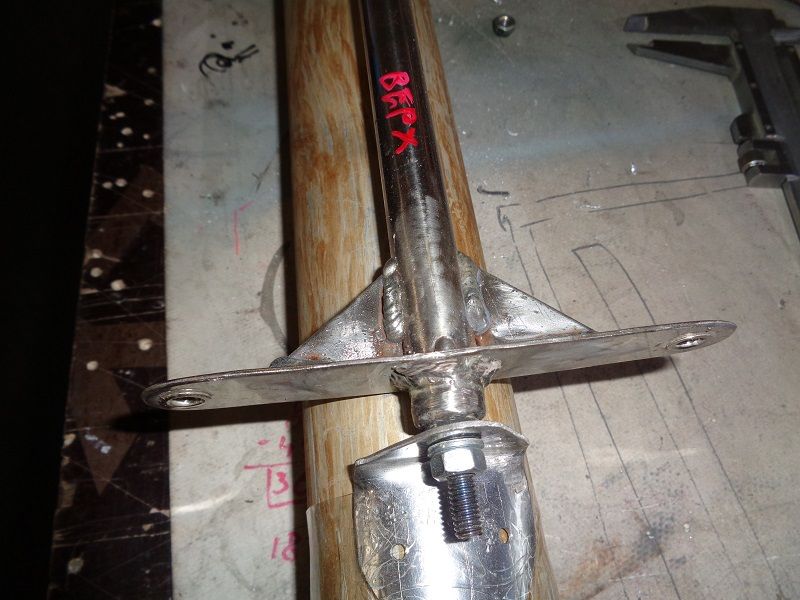

денеь добрый граждАне.вопрс по подкосу.как плющили?В.П. как то подсказал способ:сдавливать в матрице.но хотелось бы узнать как это сделали Вы.самому это предстоит(как неотвратимость наказания)а значит неминуемо :-?.
изготовить такую матрицу очччччень большая проблема и пресс тонн на 30-40 нужен. у нас все просто ролики.

секционная .продавка. домкратом не даёт полной и  чёткой конфигурации подкоса. и подкос имеет форму плоскую. у нас подкос имеет форму аэродинамики крыла . с отклонениями и наиболее аэродинамическими формами. в отличии от круглого сечения аэродинамика в плюсе. готовы изготовить на заказ. диаметр 50.   40.    пис. в личку. поможем. поставлено на поток.

Я уже не раз описывал технологию изготовления цулаг для каплеобразных профилей из швеллеров, заполненных раствором, в которых шаблоном протягивалась половинка профиля - ни малейших проблем при этом не возникало. И приходилось делать профили, минимум, 4-х номиналов длиной до 2.5 м (см. МАИ-223, где так сделаны передний и задний подкосы, а также стойки шасси)
Я также говорю о каплеобразном профиле. А сжатие одновременно по всей трубе никогда и не проводилось - либо под прессом ( хоть тем же домкратом) в несколько проходов, либо даже вообще без пресса, стягивая цулаги болтами по всей длине. При этом исключены "сабли", скручивание и другие дефекты, требующие коррекции после формирования профиля.

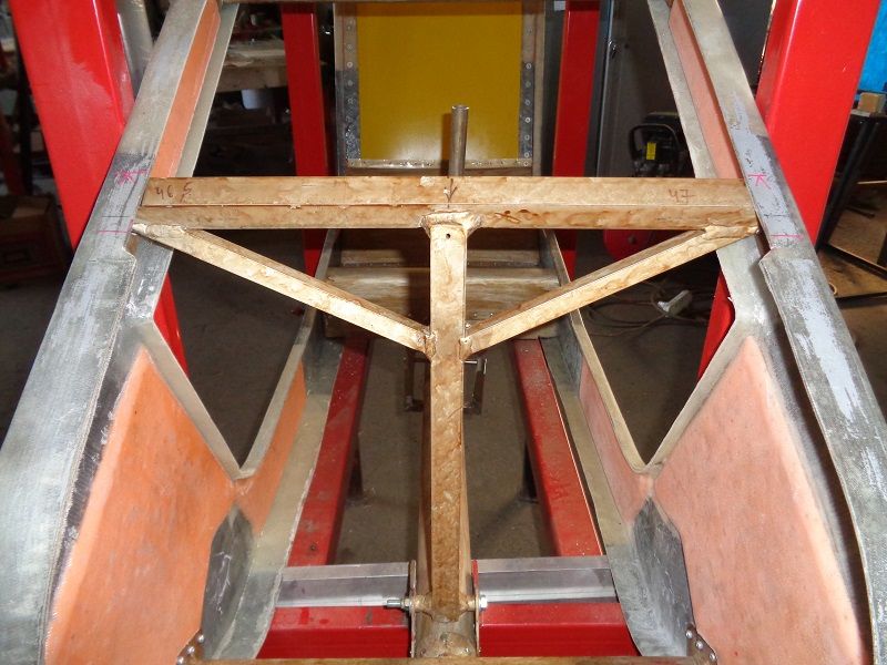

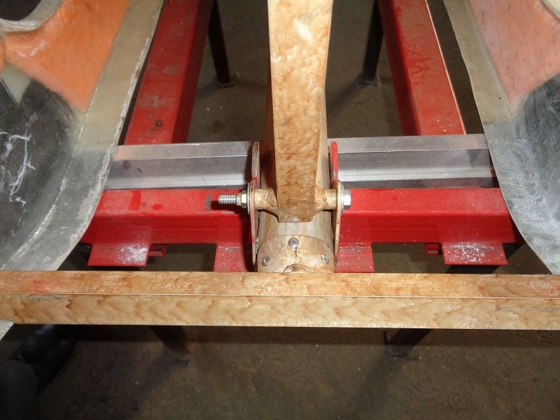

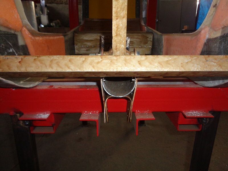

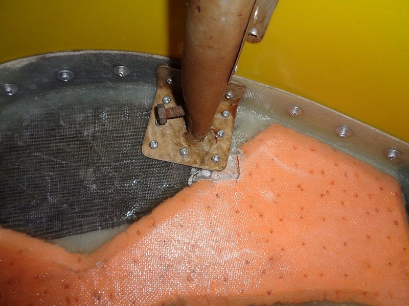

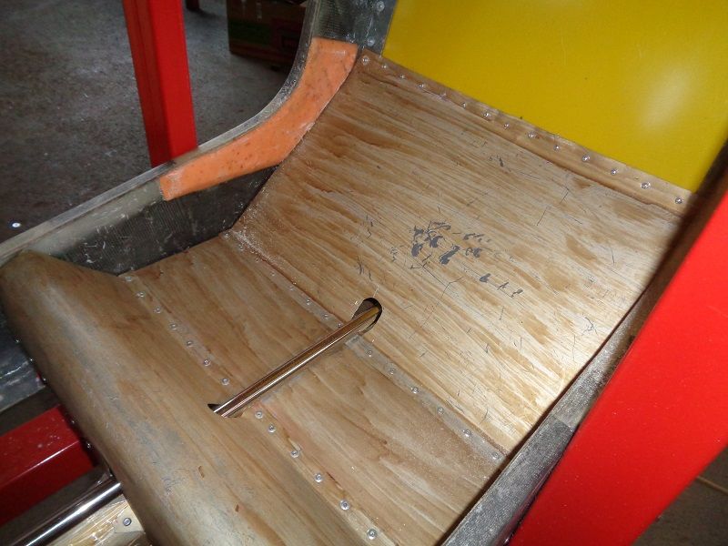

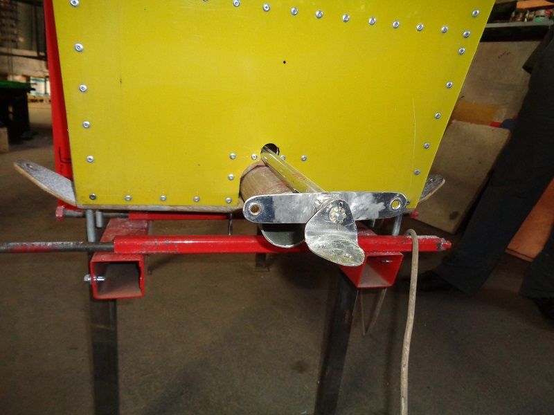

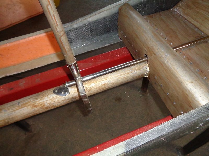

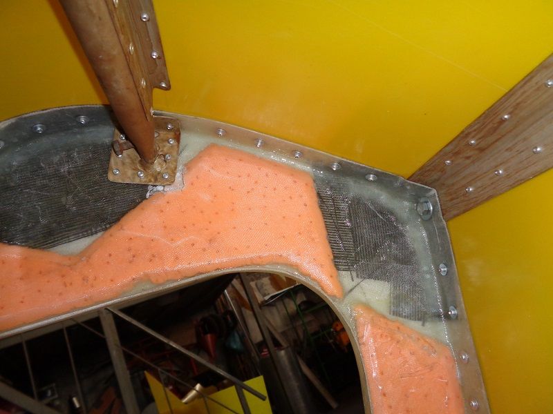

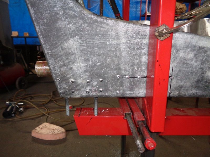

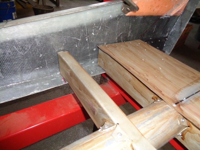

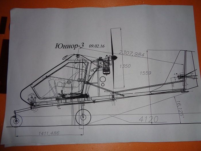

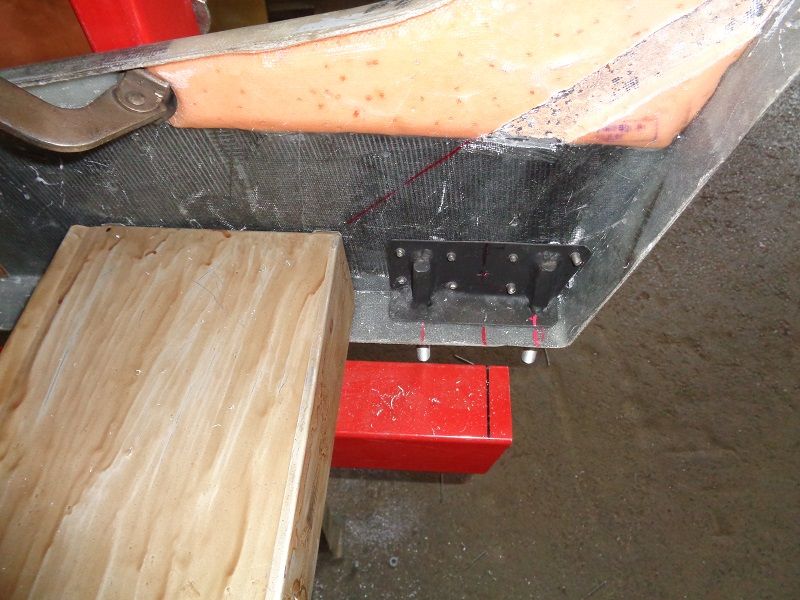

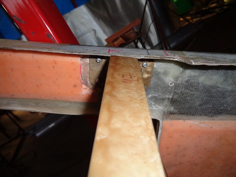

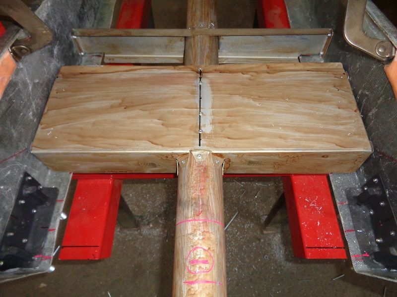

привет всем философам. разрешите представить =юниор-3= в толкающем варианте.
