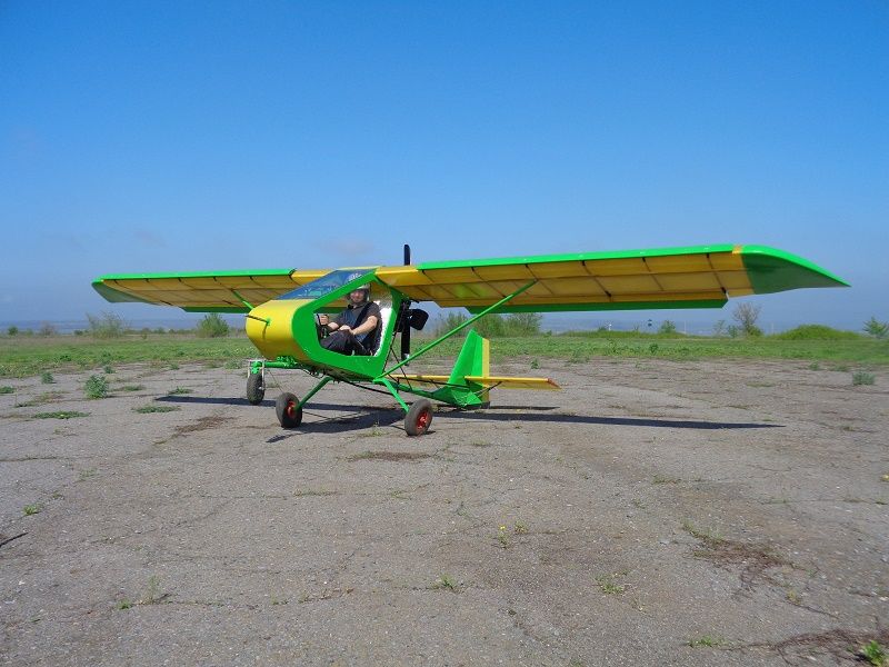

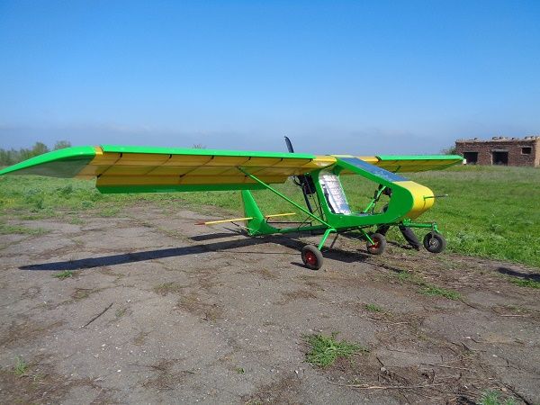

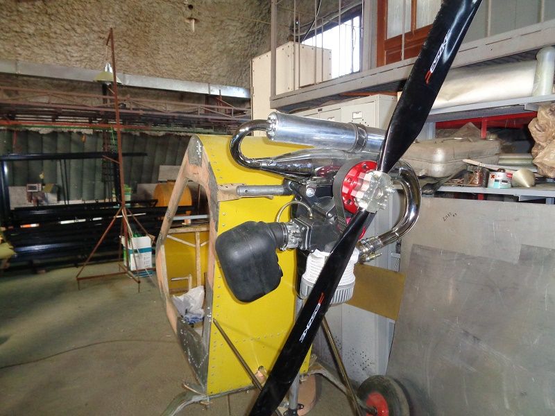

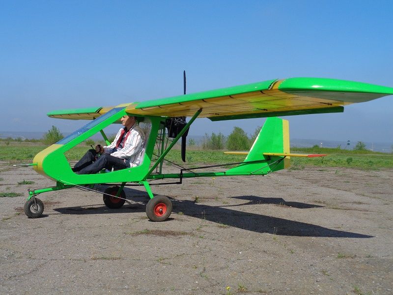

нет, не под беспилотник. этот мотор делался именно под пилотируемые ЛА и поэтому является уменьшенной копией классических "дельтапланерных" двухтактников ротакс-503 или робин ес-440.
компоновать- да как всю жизнь дельталеты компоновали- так и компоновать. просто надо привыкнуть. после всего жизненного опыта которым мы "огреблись" с одноцилиндровиками- ставить его туда куда можно поставить рядник- лично я по доброй воле уже не буду.
мотор эксплуатируется именно в ТОЛКАЮЩЕМ варианте и никаких проблем с охлаждением. Вентилятора хватает. Для  этой поршневой разрешено до 260гр, я только один раз нагрел 230. при эксплуатации без фанатизма летом температура не выше 210.
генератора на базовой версии нет. стоят простые и надежные индивидуальные магнето-"катушки" на каждый цилиндр- типа бензопильных.

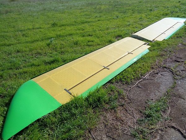

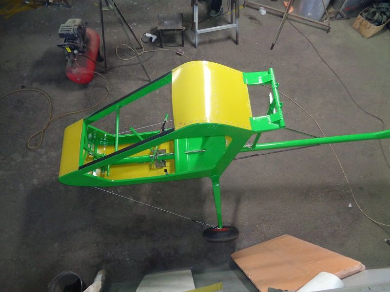

    92,7 КБ · Просмотры: 592
    68 КБ · Просмотры: 587
    62,2 КБ · Просмотры: 575

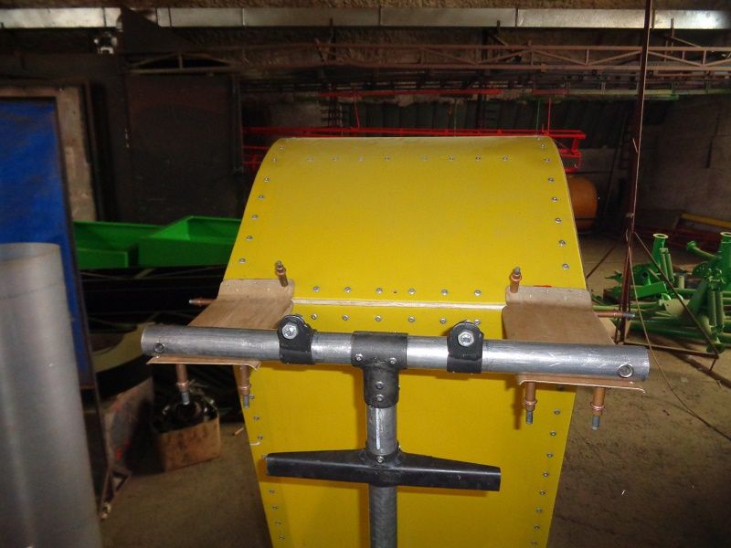

Прямо кузнечик! только несколько смущает в сиденьи выступающая тяга- назовем её "яйцедробитель" - не опасаетесь???

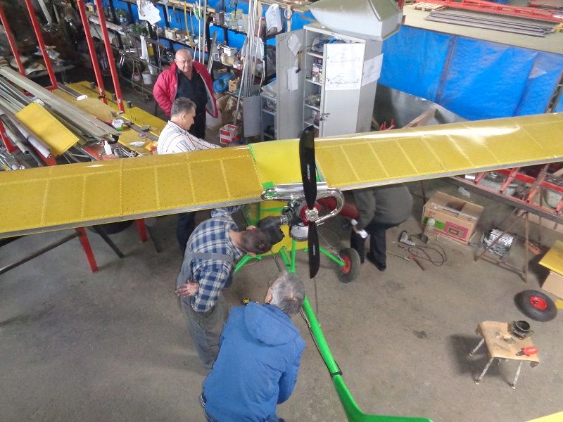

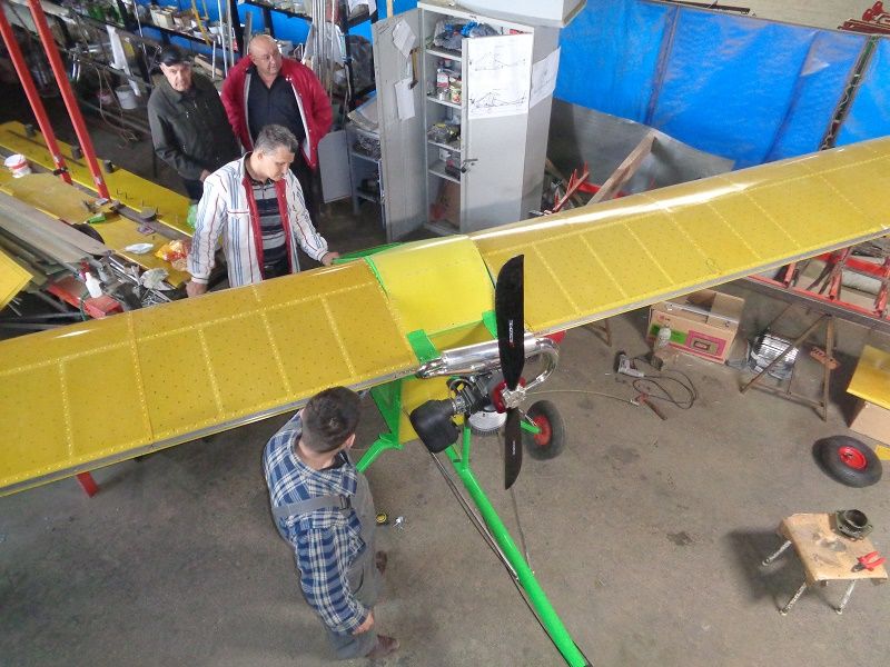

    88,4 КБ · Просмотры: 551
    95 КБ · Просмотры: 531
    87,6 КБ · Просмотры: 553
всё нормально закрывается. а ващето стрекоза

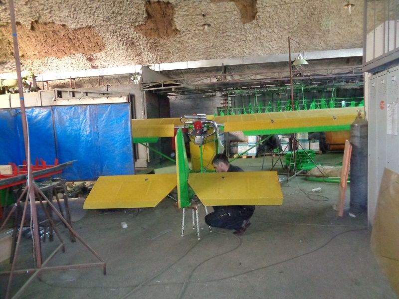

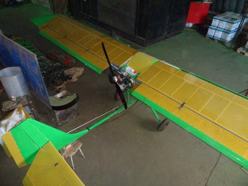

    85,9 КБ · Просмотры: 482
    97,3 КБ · Просмотры: 519
    77,9 КБ · Просмотры: 488

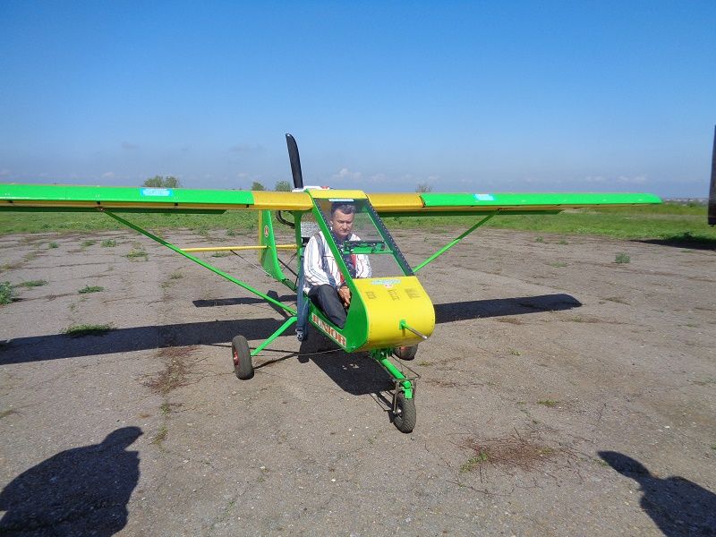

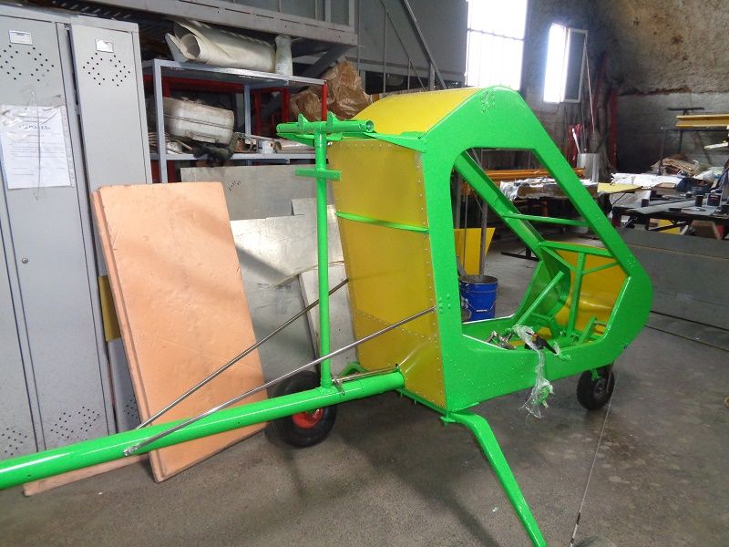

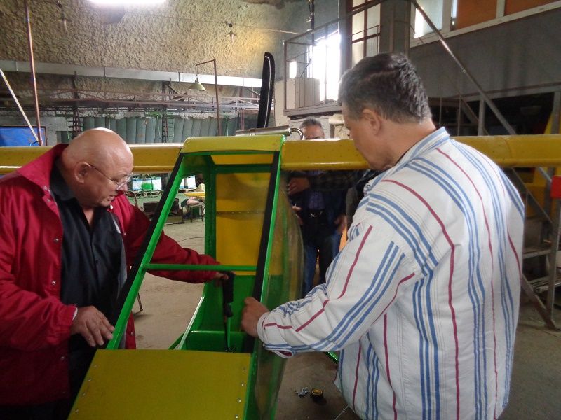

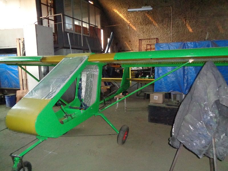

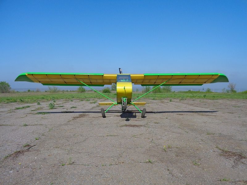

Эх ещё бы освоили обтекаемую кабинку, этот чемоданчик ну не по авиационному смотрица, смотрю на фотки , вроде серьёзные мужики в деле....  :-?
покрасили чтобы подчеркнуть что желтый цвет это стэф толщ 1 мм кабина ....0.5 мм остальное...что касается трубы на сидении ...ее ф 16 мм поэтому рядом прокладки 20мм из пенопласта.. на фото их нет.... про чемодан...Вы правы сходство есть к сожалению... хотя как говорят студенты двигателестроительных факультетов  вузов чтобы принизить роль в вузах 1 факультета самолетостроение...говорят..ЕСЛИ ДВИГАТЕЛЬ ХОРОШИЙ ТО И ВОРОТА ПОЛЕТЯТ ..    пока отрабатываем схему подбираем или заказываем комплектуюшие чтобы самолет был бы ЮНИОР а не СУПЕР ДЖЕТ ЮНИОР..   работаем на свои   поэтому пока ...чемодан...    если будут заказы... у нас есть дизайнерские проработки  выполненные авиалюбителем из Москвы профессиональным дизайнером ювелиром..имя Султан назову  полностью если получу от него разрешение.. когда он зашел в кабинет и стал рассматривать  развешенные чертежи  первое что он сказал ..НИКУДА НЕ ГОДИТСЯ этот товар тяжело продать  и достал  макет сделанный им из пенопласта .... красивый.. планируем 30 апр облет  и далее ЧЕМОДАН будет представлен на слет в псебай 8 -9 мая .полетаем ... кстати на этом самолете увеличенное на 0.5м крыло и отсутствуют закрылки  их роль по размаху выполняют  т. н. адаптивные закрылки по всему размаху флапперонов  шириной120 мм выполненые из д16т толщ.0.5 мм и отклоненные вниз под углом 45 градусов в 2 приема. при скорсти 60 км в час они начинают плавно с увеличением скорости отклоняться  вверх  как бы убираться до горизонтального положения при скорости 85 км в час  при снижении скорости самолета  пластины плавно возвращаются в исходное выпущенное  положение т. о. это упрощенные закрылки

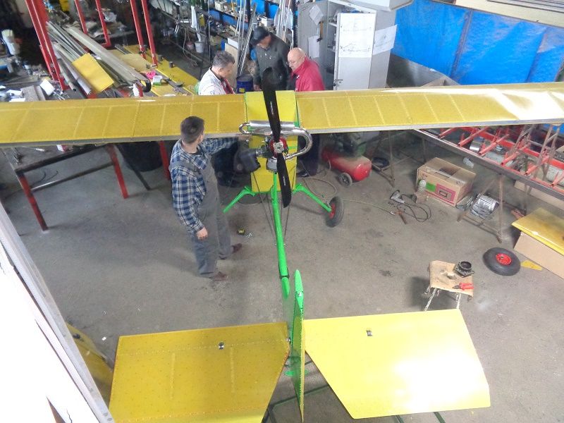

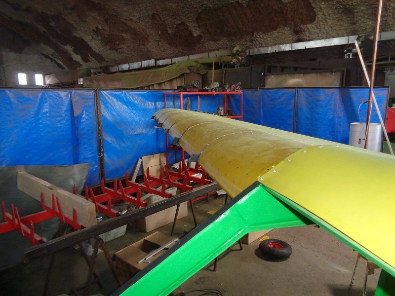

    87,1 КБ · Просмотры: 492
    98,2 КБ · Просмотры: 519
    71,5 КБ · Просмотры: 514
    86,9 КБ · Просмотры: 521
    100,4 КБ · Просмотры: 516

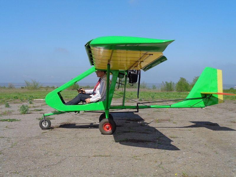

==облёт==

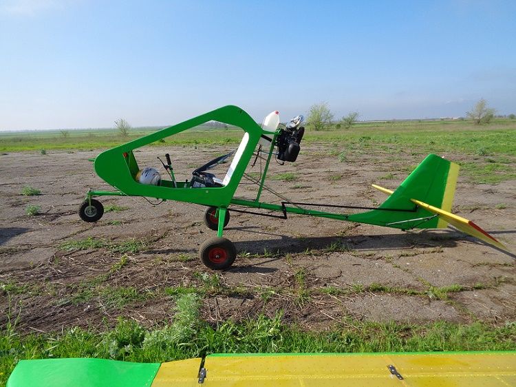

    54,7 КБ · Просмотры: 424
    79,1 КБ · Просмотры: 469
    80,2 КБ · Просмотры: 435
    83,3 КБ · Просмотры: 469
    84,4 КБ · Просмотры: 463
    86,7 КБ · Просмотры: 447
НП для чего такие отогнутые пластины к хвостовику закрылка приделаны? Если они сьемные попробуйте с ними и без них.
Площади не хватает?
