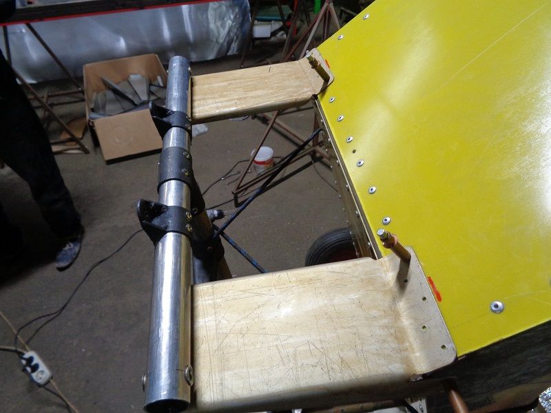

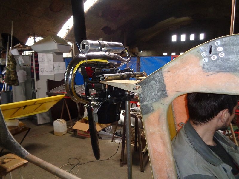

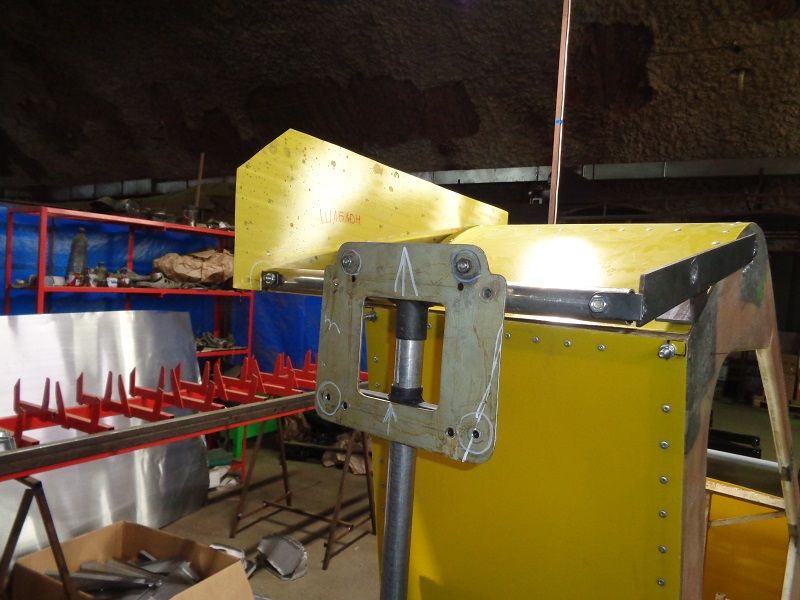

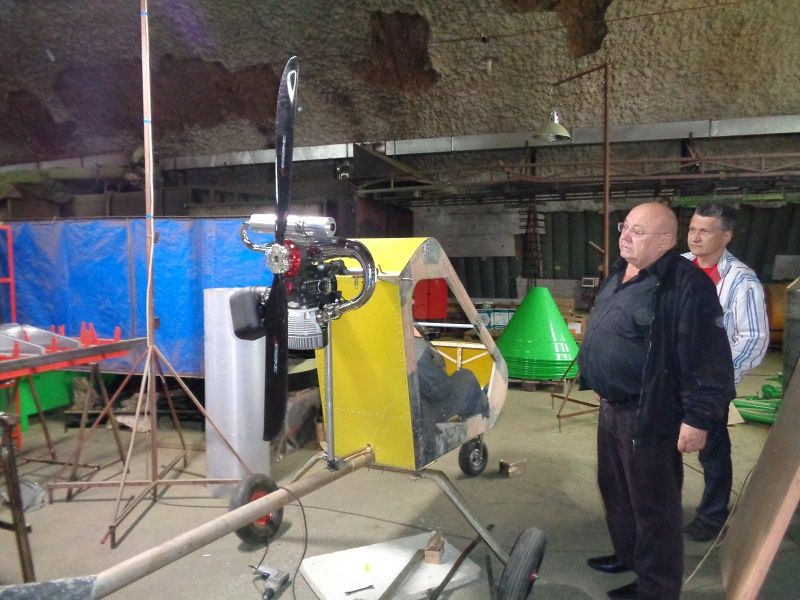

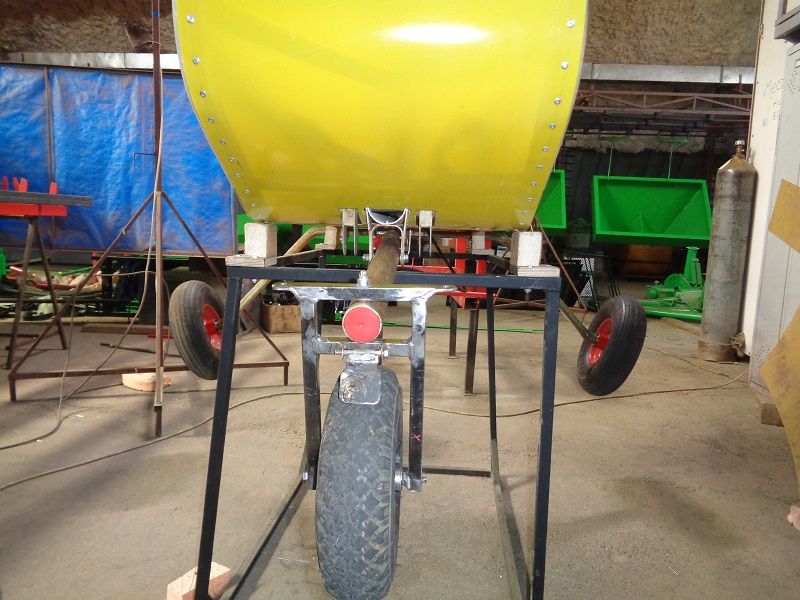

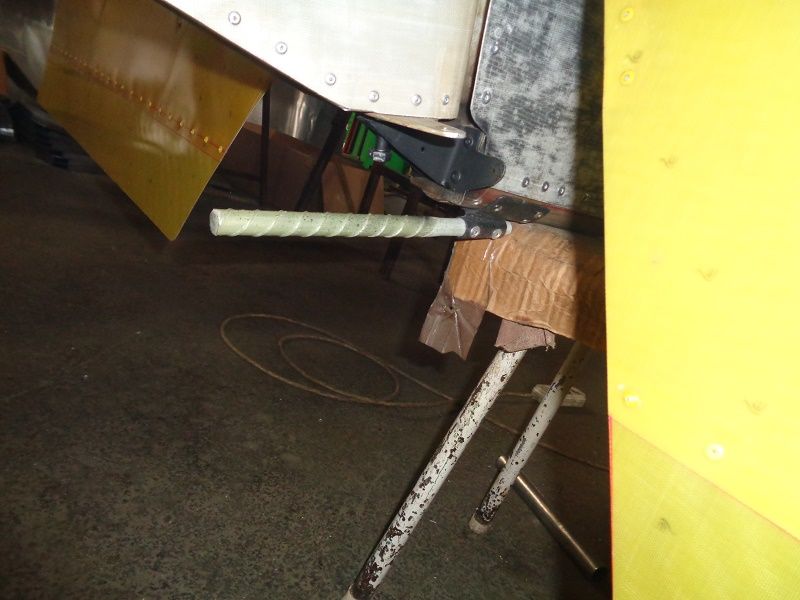

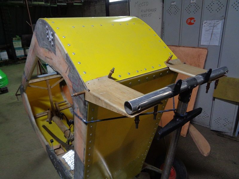

привет всем философам. разрешите представить =юниор-3= в толкающем варианте.
Вот это хорошо, возобладал толкающий вариант и воздушный винт не будет улетать в космос! Узел навески мотора я так понял, усилен- фотку пож-ста Спасибо!
Пускай лучше воздушный винт в "космос улетит", чем рубанет по хвостовой балке.
Закономерный результат, после всех вариантов пришли к схеме "донкихота"  😉, осталось от предкрылка избавится и будет счастье  :~)

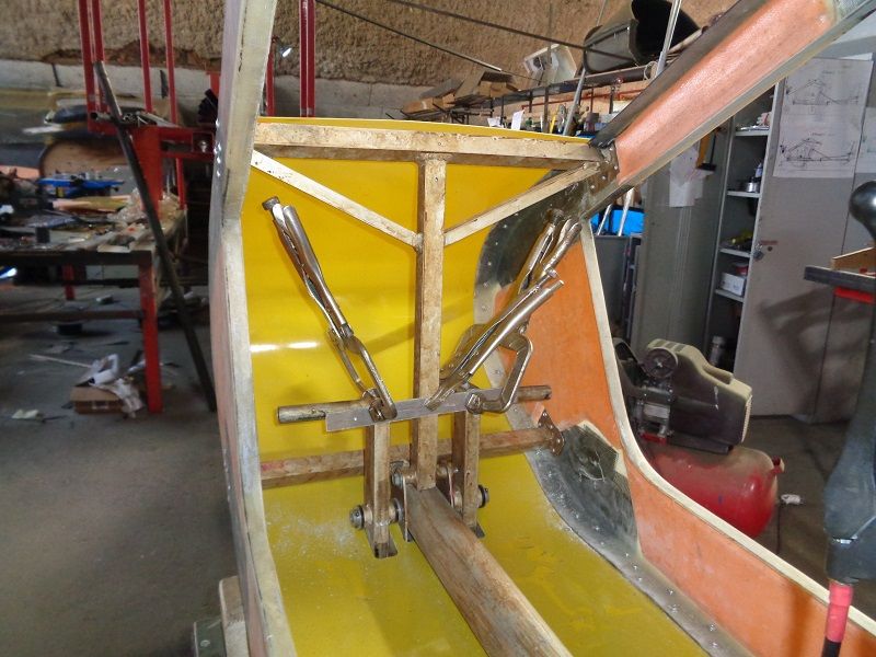

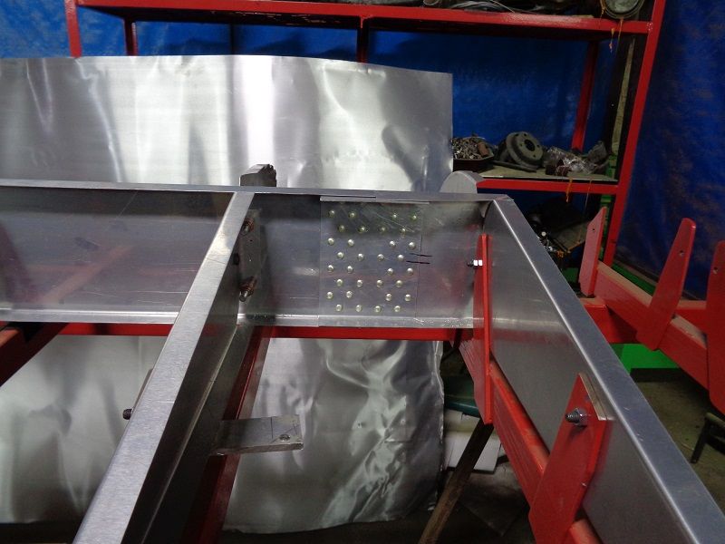

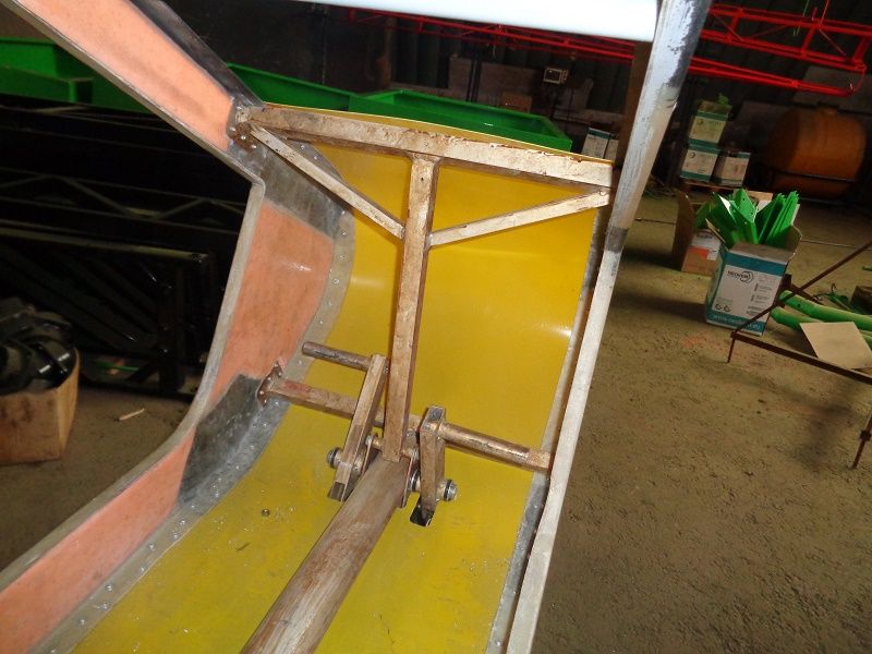

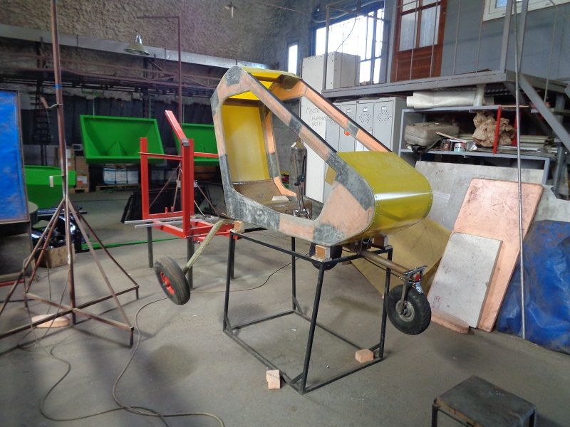

дальше
    77,5 КБ · Просмотры: 388
    84,7 КБ · Просмотры: 377
    75,7 КБ · Просмотры: 398
    79,6 КБ · Просмотры: 406
    87,7 КБ · Просмотры: 405
    97,1 КБ · Просмотры: 421
    90 КБ · Просмотры: 445
    94,4 КБ · Просмотры: 464
    88,5 КБ · Просмотры: 453
    90 КБ · Просмотры: 472
    63,9 КБ · Просмотры: 439
    69,8 КБ · Просмотры: 438
    68,7 КБ · Просмотры: 449
    66,9 КБ · Просмотры: 424
    76,2 КБ · Просмотры: 407
    66,7 КБ · Просмотры: 389
    69,5 КБ · Просмотры: 392
    70,3 КБ · Просмотры: 380
    71,6 КБ · Просмотры: 400
    63 КБ · Просмотры: 397
    62,9 КБ · Просмотры: 425
    88 КБ · Просмотры: 417
    82,3 КБ · Просмотры: 431
    80,8 КБ · Просмотры: 382
    76,9 КБ · Просмотры: 415
    70,6 КБ · Просмотры: 400
    58,9 КБ · Просмотры: 371
    69,8 КБ · Просмотры: 379
    78,7 КБ · Просмотры: 379

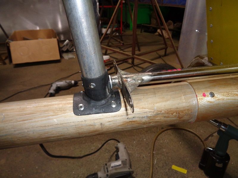

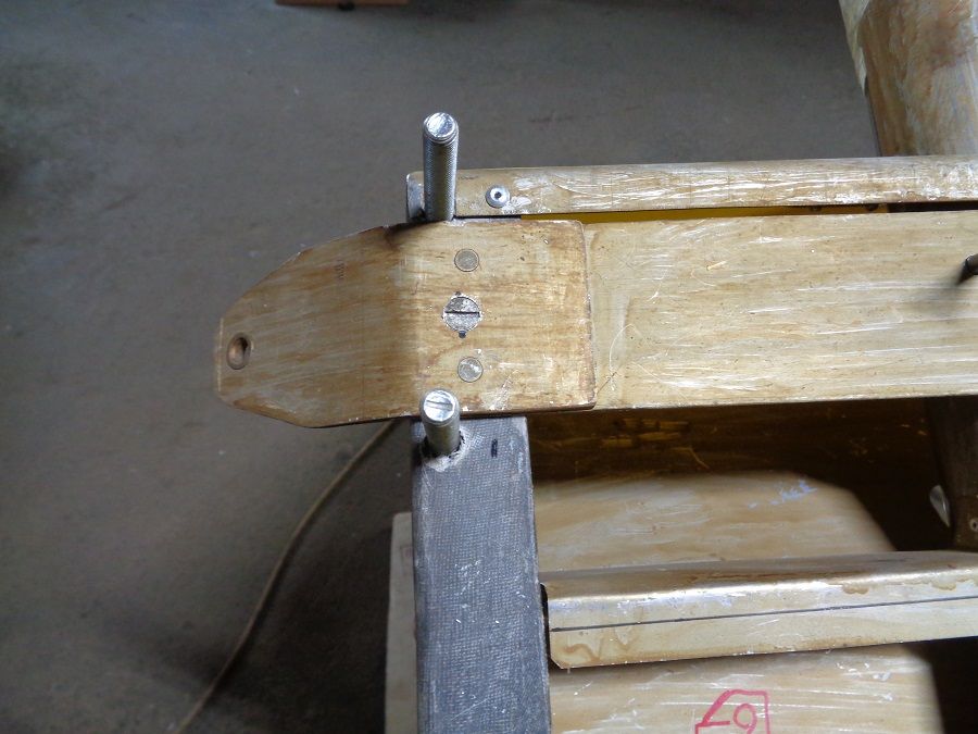

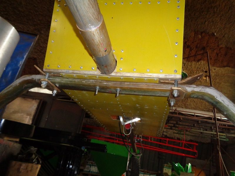

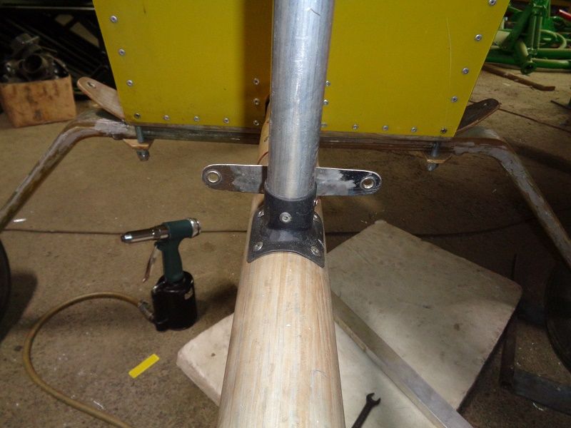

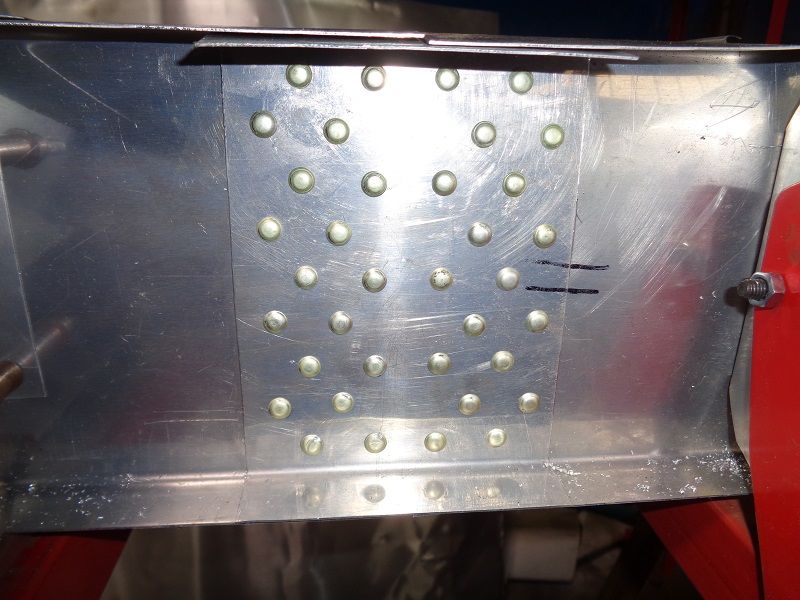

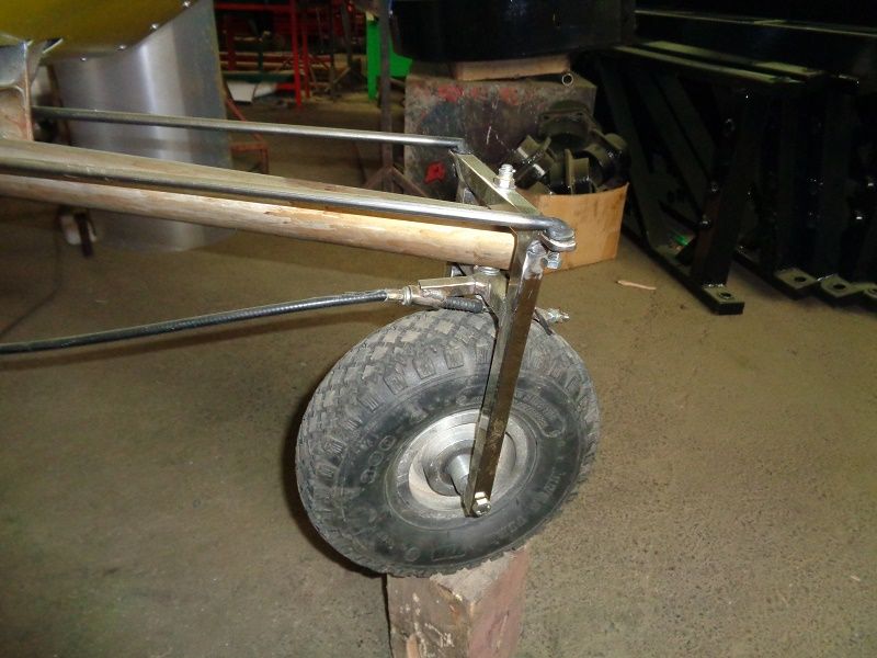

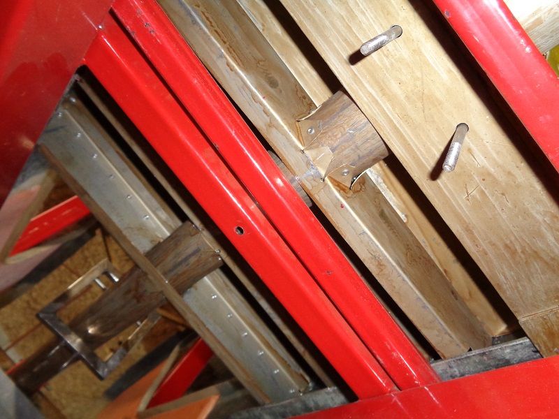

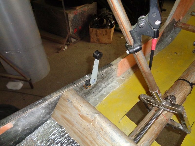

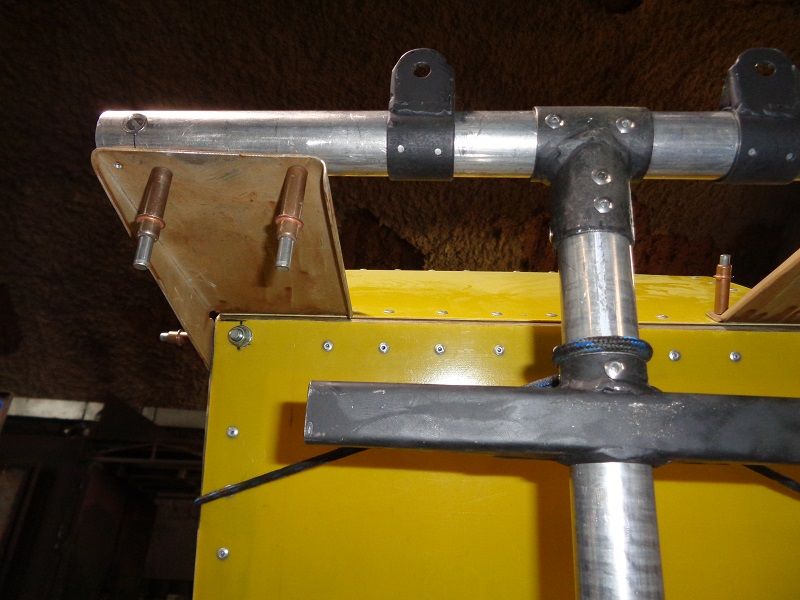

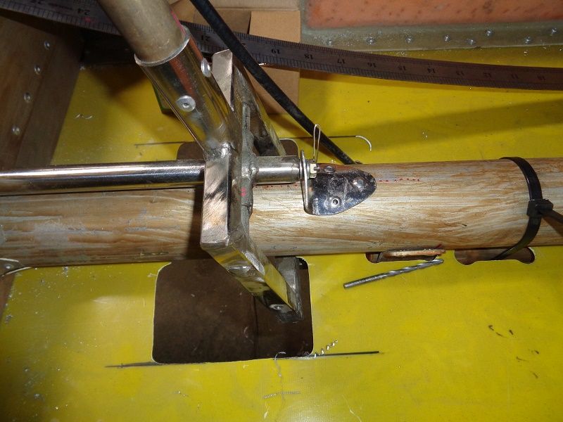

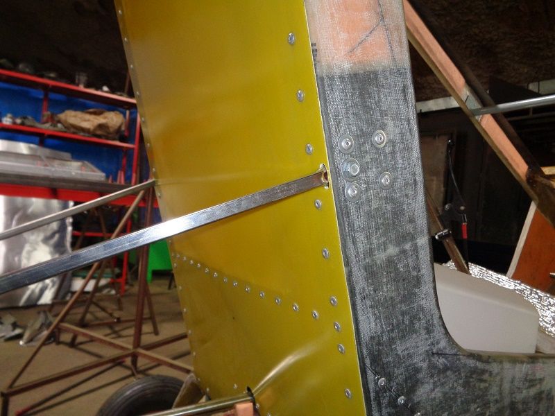

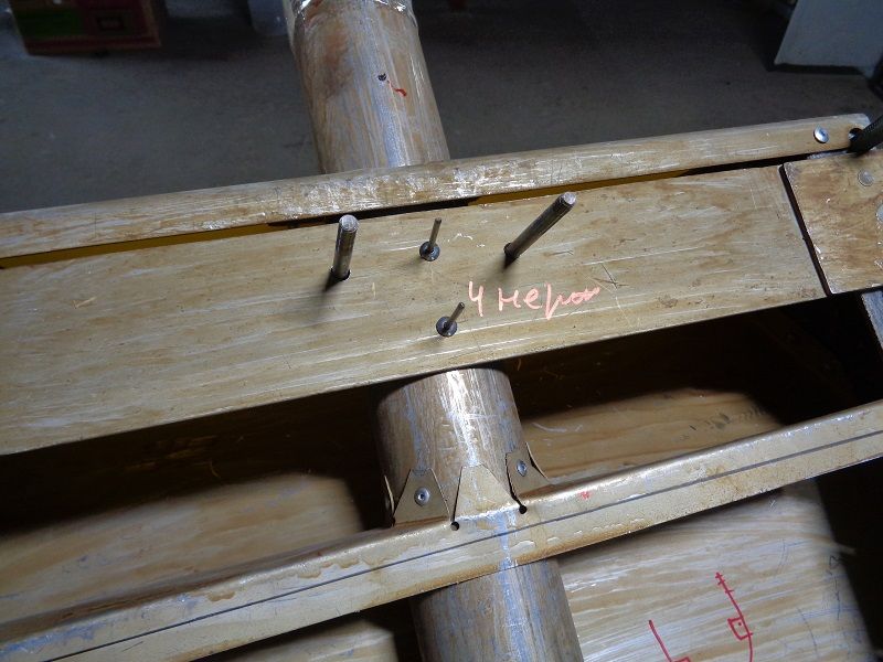

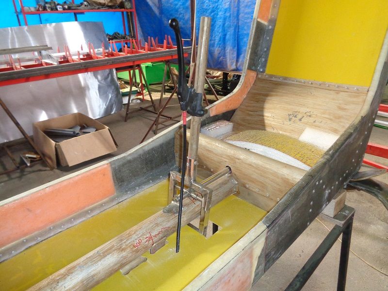

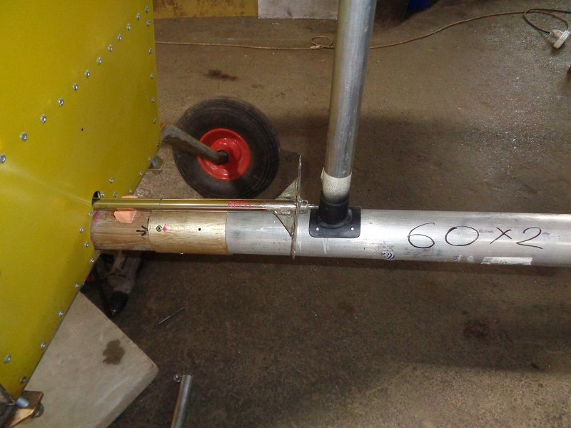

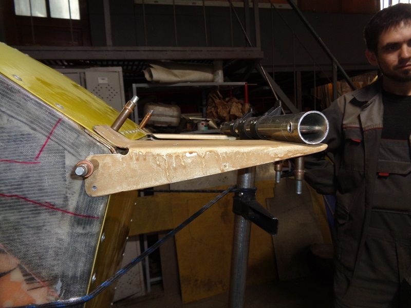

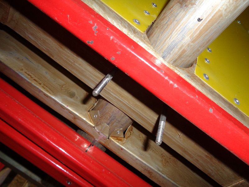

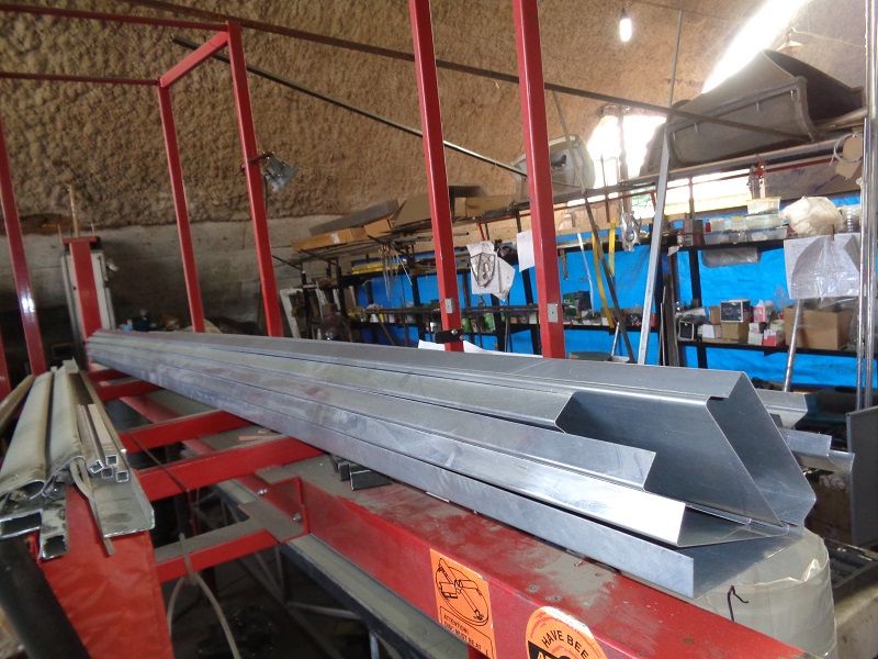

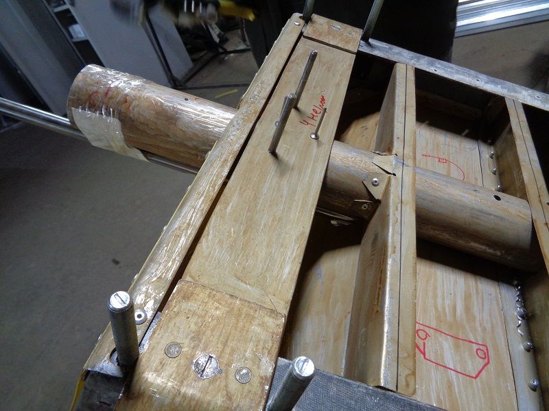

на фото показано использование            нерж. стальных тонкостенных профилей малого сечения  ф 8х1....10х1...10х10х1.2...   этот материал доступен в магазинах и на сайте имеет лучше чем д16т прочностные характеристики  проверили на изгиб получили напряжения деформирования с остаточной деформацией 6600кг на см квадратный  и модуль выше чем у ал сплава в 3 раза  плюс квадратные профиля той же площади в разрезе что и круглое сечение дает преимущество в геом. характермстике т.н.момент  сопротивления   еще плюс хорошо сваривается не требует отжига пластичен.......еше в 30 далекие БартиниР.Л использовал нерж сталь в своих самолетах   СТАЛЬ 5   6    7...... И ДОСТИГ ПО ТЕМ ВРЕМЕНАМ ВЫДАЮЩИЕСЯ ЛЕТНЫЕ ХАРАКТЕРИСТИКИ.... ОБ ЭТОМ ИЗВЕСТНО ВСЕМ КТО ИМЕЕТ АВИАЦИОННОЕ ОБР. И ОНИ БУДУТ ВОЗМУЩАТЬСЯ ПРОПИСНЫМ ИСТИНАМ... но многие на этом сайте прекрасные трудоголики но так случилось не имеют базовых знаний... поэтому для таких конструкторов сверхлегких самолетов это все будет  полезно знать  т к самолет до 115 кг иэ стали 3 дерева не построить.
НП, я извиняюсь но взгляд зацепился за мотор. вы возможно не следите за нашей моторной веткой- поэтому позволю себе секундочку рекламы- свой мотор мы довели до 93кг тяги и для вашего самолета он уже подойдет
