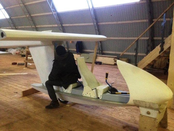

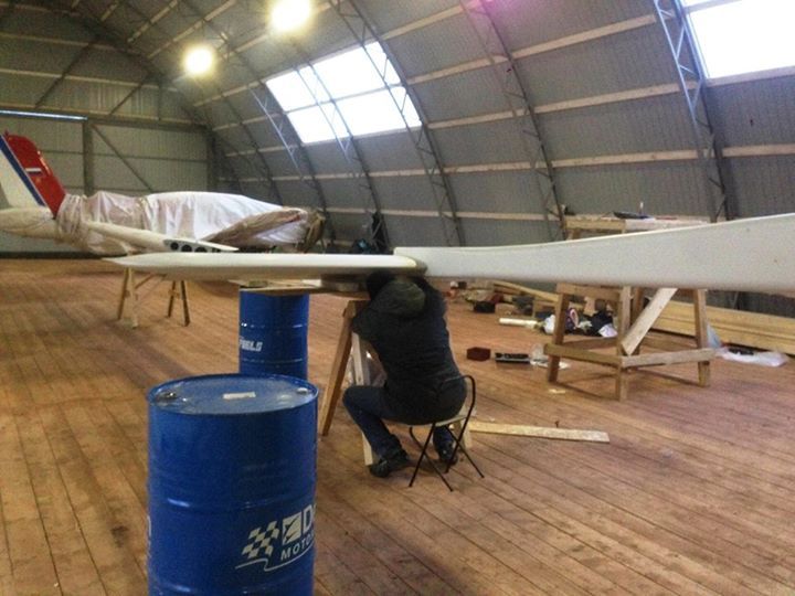

На новом аэродроме Тверь-Старица открывается ЮПШ с новой матчастью. Источник - страница аэродрома в Фейсбуке: facebook.com/tverstaritsa
Для открывшейся в Аэродром Старица - Тверь ЮПШ (юношеская планерная школа) по специальному заказу были разработаны пластиковые учебные планера. Эдакая "брошка" в современном композитном исполнение, которая дополнена вторым местом для инструктора.
В конце марта группа представителей производственного объединения из Феодосии провела сборку первого двухместного планера ППО-2 на старицком аэродроме. К сожалению, погода до сих пор не позволяет провести его облет и настройку.
Но, видимо, что ни делается - то к лучшему. Спокойно, без спешки, не на ветру и под снегом, вдумчиво доведем планер "до ума"!
ВНИМАНИЕ! Для обсуждения конструкции планера создана отдельная тема в разделе "Планеры и другие беспилотники":  ППО-2М, двухместная композитная "БРОшка" из Феодосии
Отдельная страница аэродрома Старица здесь: Аэродром Старица UUTS (Тверь) - открытие 2 августа 2014

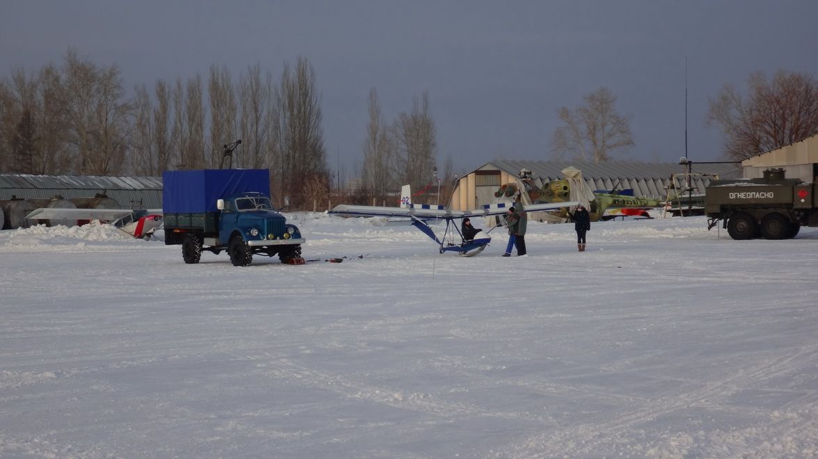

Появились видео с аэродрома Ярославль-Карачиха: облет Бро-11 с лебедки для ЮПШ. Два коротких ролика.
https://www.facebook.com/100004617437322/videos/495924310571479/
https://www.facebook.com/sergey.ryabchinsky/videos/935189419873112/
И куда это все подевалось и люди и планера? Народ не хочет летать как птицы или ему не дают это делать? УАЦ разбазарен!
сравнение показывает, что летали примерно как и сейчас )) планеров - три, лебедка - одна. типичный современный параклуб в провинции, только вместо тяжелых и дорогих планеров легкие современные тряпочки... и размах полетов тот же:  подпрыги + парение вблизи точки, с редкими попытками чуть-чуть оторваться в сторону...
Лебёдка делала примерно 1 запуск в 5 мин. при интенсивной работе.
Планеров там 2 +1 самолёт на старте. 🙂 По крайней мере, там обучали азам парения, и вывозили на штопор особо одарённых, чего не сделаешь на БРО-11М. С тех пор, вместо того, чтобы уйти куда-то вперёд, отчётливо прослеживается путь назад-к подпрыгиваниям на "Брошках". А по- настоящему, летали в планерном звене того же АСК, на "Бланиках".
