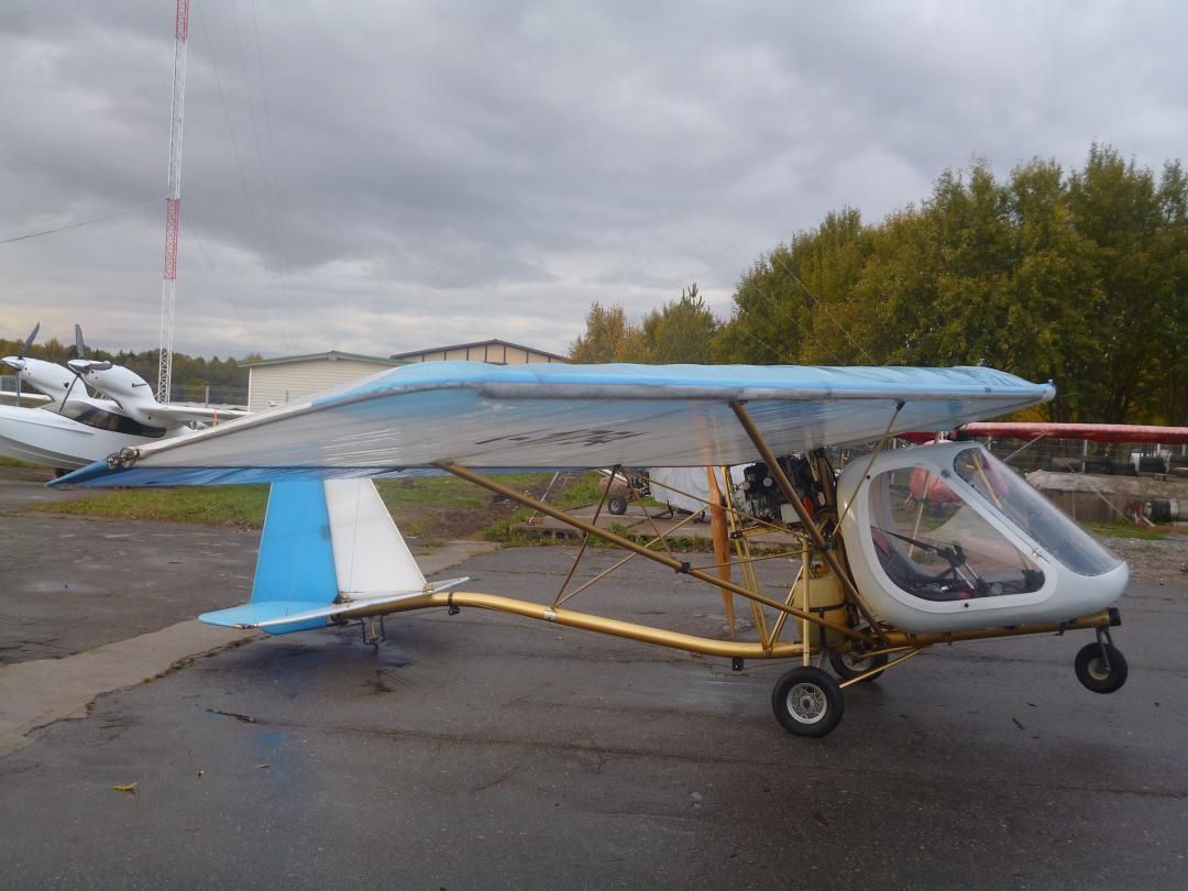

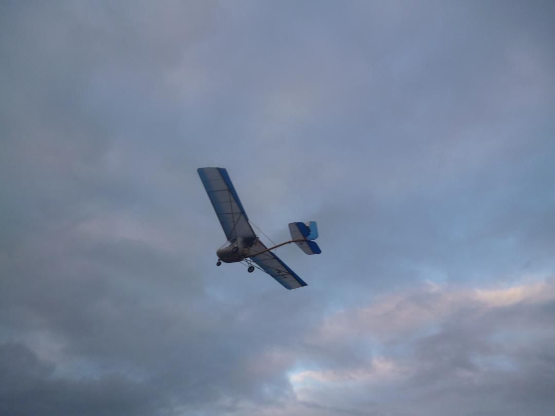

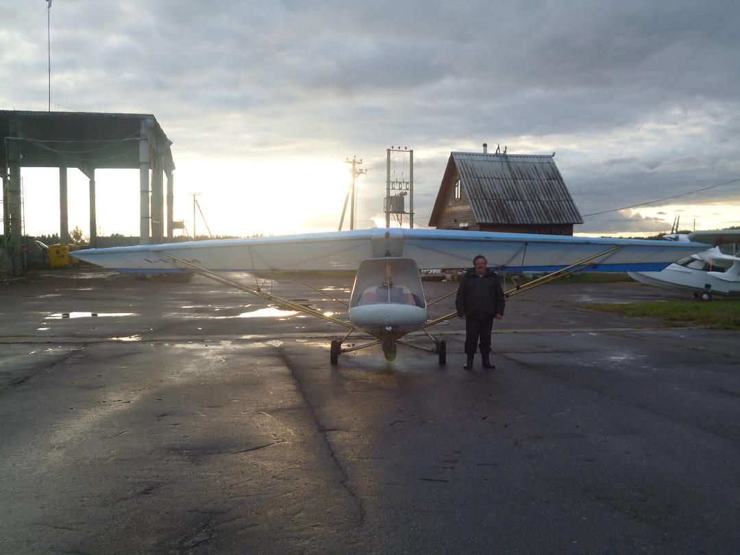

Из за погоды все отложилось... Большое спасибо всем откликнувшимся
Сегодня был первый подлет - отрывается на шестидесяти, управляется, Садится без проблем. Пока все замечательно!
Сегодня налетали около 20 минут.  Усилия и хода ручки намного меньше чем у птенца. Вираж выполняется одними элеронами. Посадочная скорость, разбег и пробег намного меньше. Планирует, как ни странно, действительно лучше. Разгоняется до 130км.ч, если верить усу. Вариометр показывает 1м.с., но по ощущениям не мение 2.5. Болтает его как дельталет.
Таковы первые впечатления...
    23,4 КБ · Просмотры: 235
Какой он все таки маленький!
