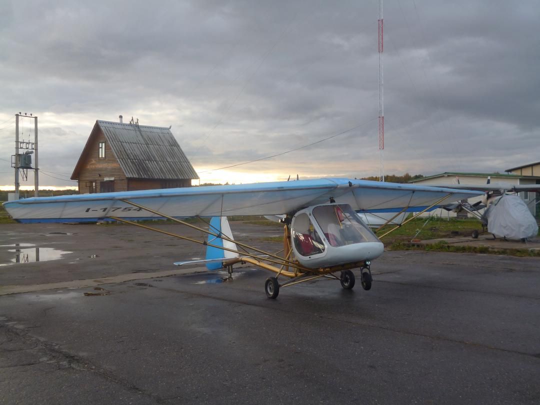

А что было с подкосами( узлом крепления),Вы просили обратить внимание.
с ув.
Неправильная сборка. Пластина, которая должна входить в трубу, располагалась снаружи. Это могло привести к весьма печальным последствиям. Были и другие ошибки сборки.
Самолетом владели нелетающие люди. В конце концов они решили его продать.

Налетали ок. 8 часов. Самолет оказался значительно тихоходнее чем было заявлено. 130 по прибору -  это 105, а 100 - это 80. Таким образом, ус показывает обещаную скорость, а реально крейсерская не превышает 75-80.
В остальном все очень неплохо, скороподъемности в общем хватает. Летали в сильную болтанку,  благодаря малым усилиям на ручке, лететь намного легче чем на дельталете.

Если можно по подробнее, не так давно тоже стал счастливым обладателем сего девайса. Но не всё так радужно окозалось как описывал г-н Меглинский в разделе торговля, самолёт достался мне в виде кучи труб, коробки с болтами и мелочовкой, ни каких инструкций или документов вкомплекте небыло.

Нам он достался почти целым, ремонт занял 4 дня. По этому подробную инструкцию по сборке дать не могу. Но постараюсь ответить на все возникшие вопросы.
Виктор огромное спасибо за предложение,всегда с удовльствием читаю ваши посты в разных темах, но к сожалению вынужден отказаться от ваших услуг по причине нехватки финансов. Для покупки самолёта влез в кредит, теперь вынужден отдавать пол зарплаты в течении 5 лет. Но с удовольствием приму ваши практические советы.Сам как говорится небо нюхал, 130 часов мотопараплан 40 часов дельталёт, теперь вот хочу освоить самолёт.
Профессор спасибо что ответили, моя конструкция несколько отличается от вашей, у меня Тукано делта-3.Но основные узлы одинаковы,если можно дайте фото хвостового оперения именно крепления к хвостовой балке,помоему у меня кое чего не хватает.
