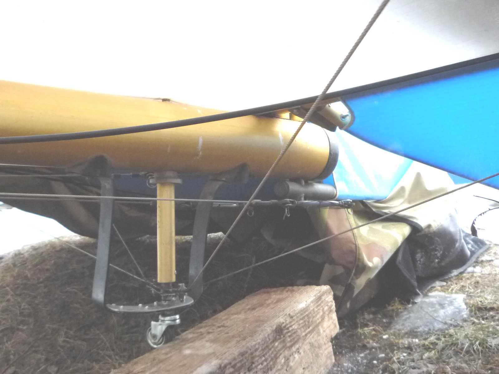

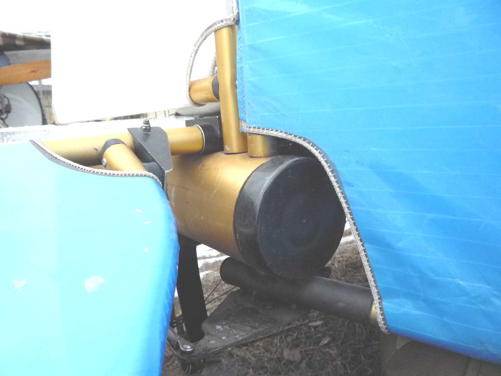

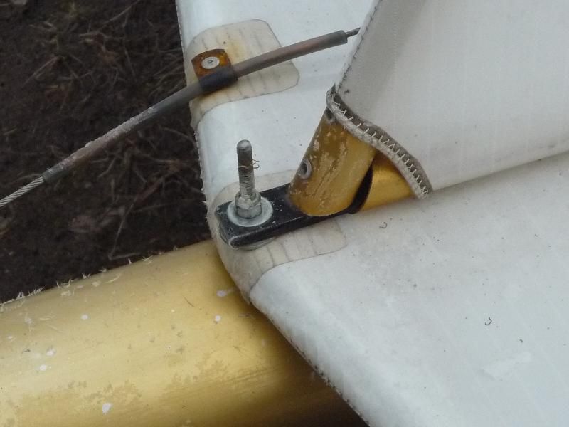

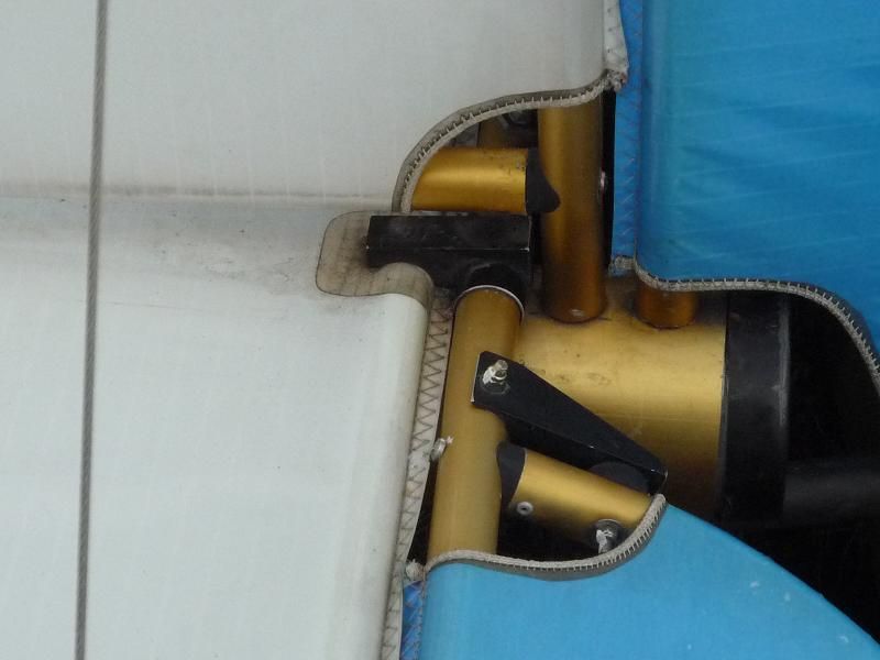

Профессор! Огромное спасибо за фото, то что нужно! Как раз интересовала накладка (1е фото) что держит заднюю часть стабилизатора и руль высоты, думал что она из двух половинок (верх и низ)
Но оказалось всё на много проще.

Очень рад знакомству! Ещё несколько вопросов если вы не против, интересует тримир, его размеры, где и как крепится. Двигатель будет ROTAX 912 80ка думаю тример будет необходим.
Alex Fink
Летать я люблю все таки больше!
Триммер действительно будет крайне желателен. Если он у Вас отсутствует, то повторять конструкцию в точности не обязательно. У нас он выполнен из твердого пенопласта. Привод тросиком в боудене и обратной пружиной. Расположен на левой половине руля высоты. Размер : 50 х 180.
ерёмин
Тримира небыло. Думал просто наклепать пластину д16т 0,8..1,0мм, на лётных испытаниях установить нужный угол и всё. или всётаки нужно делать тримир управляймым из кабины. Что посоветуете профессор? :)
