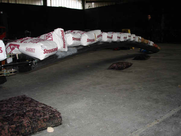

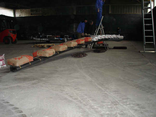

Ну не совсем неудобное... У Олафа очень много интересных решений в его крыле, при размахе 13850 мм.  🙂
[media]https://www.youtube.com/watch?v=7L3l1yQ63AQ[/media]
Испытания под нагрузкой: 850 кг. и 950 кг.
