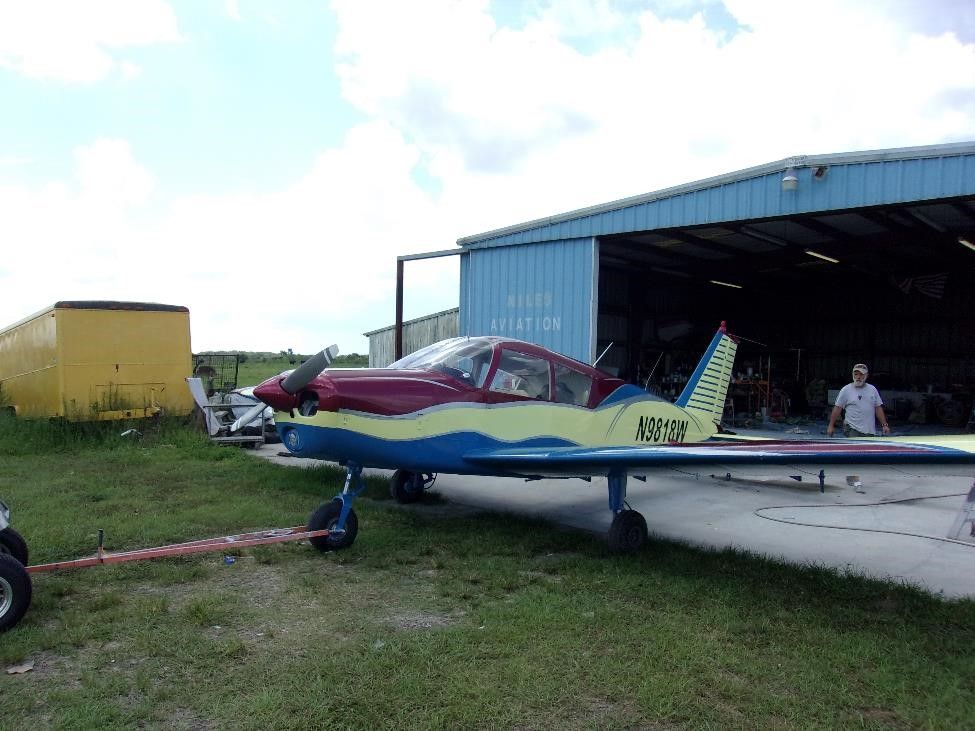

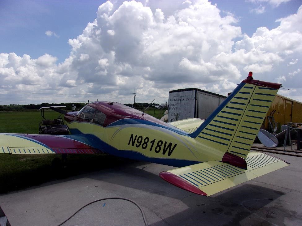

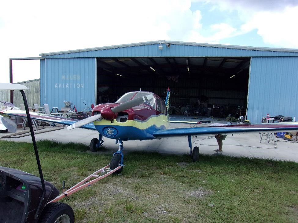

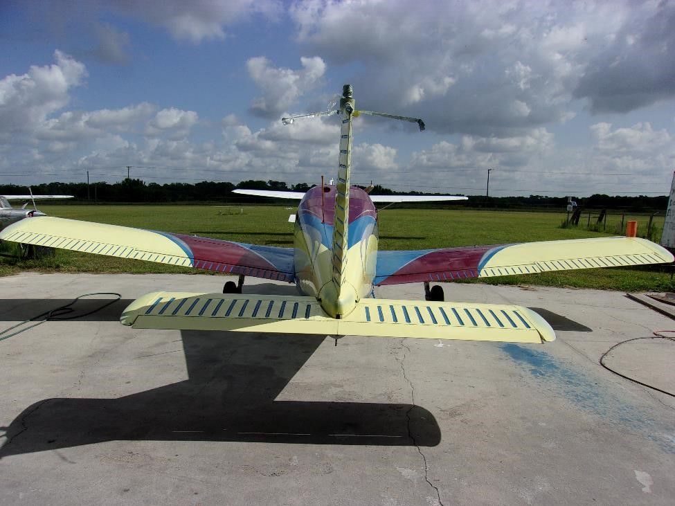

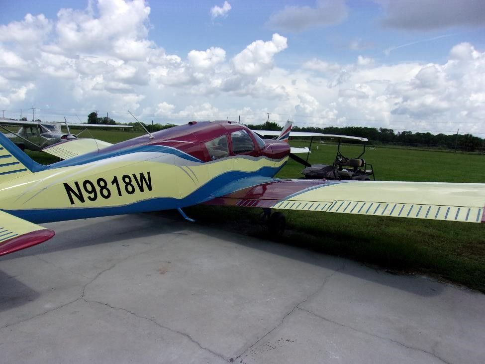

Создам веточку о ПОКРАСКЕ самолетов. И расскажу и покажу самые разные способы делать такую интересную и не особенно чистую работу. Тем более мне предстоит много этим заниматься в самом ближайшем будущем ИТАК Тема называется Современные Методы Покраски Авиационной Техники
И начнем мы эту тему с моего проектика который в общем то успешно завершен. Посмотрите как выглядит сейчас мой старенький Пайпер
На самом деле это конечно никакого прямого отношения к именно Авиационной Технике не имеет . Вернее имеет но очень опосредственное. Здесь огромное влияние имеет не Авиация а
Искусство Творчество и Гармоничность
На вкус и цвет все фломастеры разные - мы то точно это знаем. Моей жене Вике например не нравится палитра цветов этого моего проекта. Я ее и не выбирал. Мастер художник выбрал. Его имя Хосе Альфредо Его мастерская находится в городке УиаУма шт Флорида. И я в общем то полностью доверился его опыту и знаниям в деле окраски моего проекта Надо сказать что за те два дня что я летаю - внимание к моей птичке в каждом аэропорту абсолютно восторженное
