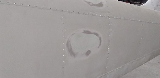

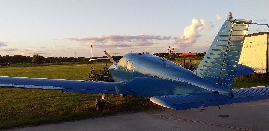

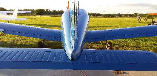

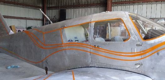

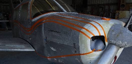

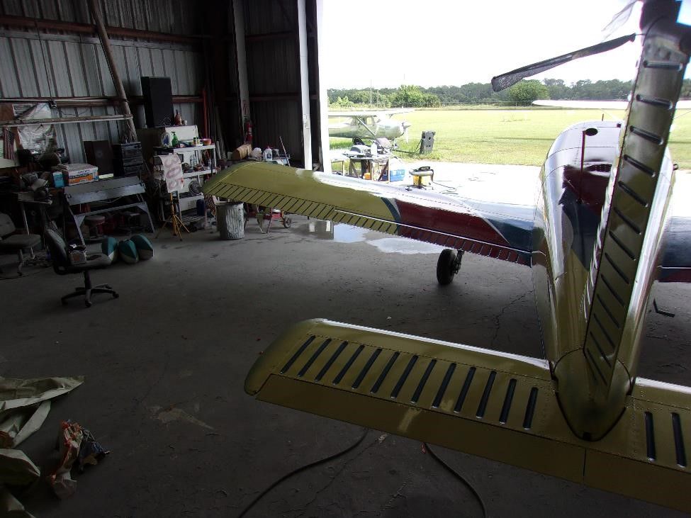

Осенью 2018 года в аэропроту пронесся средней силы ураган и побил мне левый борт и крыло. Я заменил даже элерон в те годы. Самолет хотели списать и выплатить мне страховку, я не согласился Так было жалко моего боевого друга И вот настало время заделать раны
Моей жене Вике например не нравится палитра цветов этого моего проекта.
Передайте ей привет, я солидарен с ней! 🙂
. Мастер художник выбрал. Его имя Хосе Альфредо
Он чего-то такое курит? Жуёт коку? Нюхает растворитель?😱

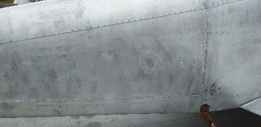

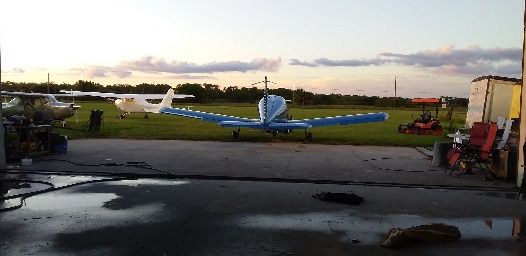

Самолетик когда то был красным теперь стал синим Я попозже покажу и засвечу все краски и химикаты которые были использованы в процессе подготовки и покраски Это очень интересный набор

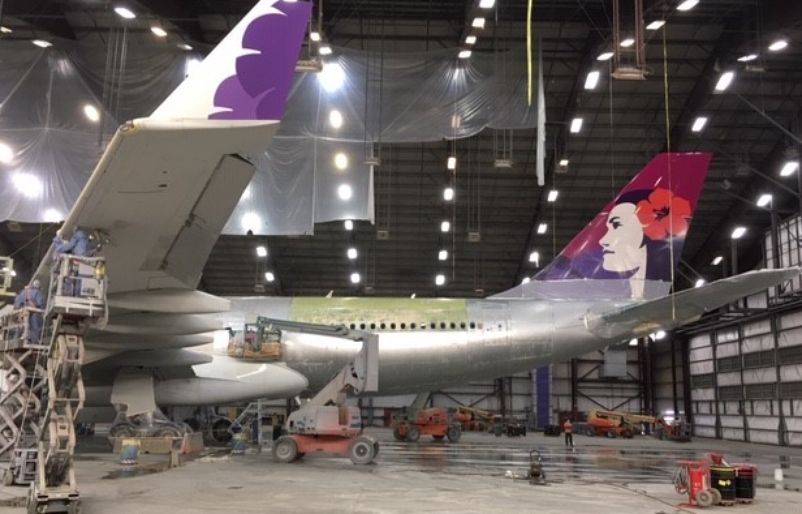

Гражданин Веггер! ВСЕ передовые методы окраски начинаются с правильной покрасочной камеры.
Без неё всё остальное от лукавого. Напрасно выброшенные деньги даже за самую передовую (и соответственно дорогую) окрасочную систему,
расходные материалы и мартышкин труд. То, что Вы показали - это колхозная майстерня.

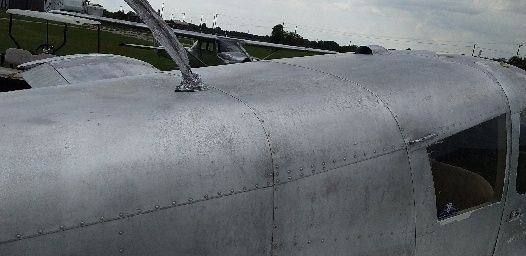

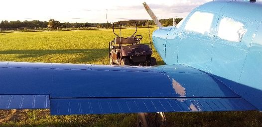

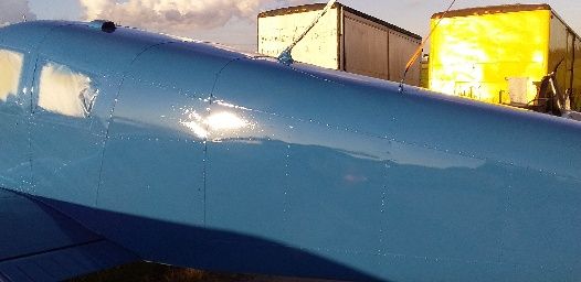

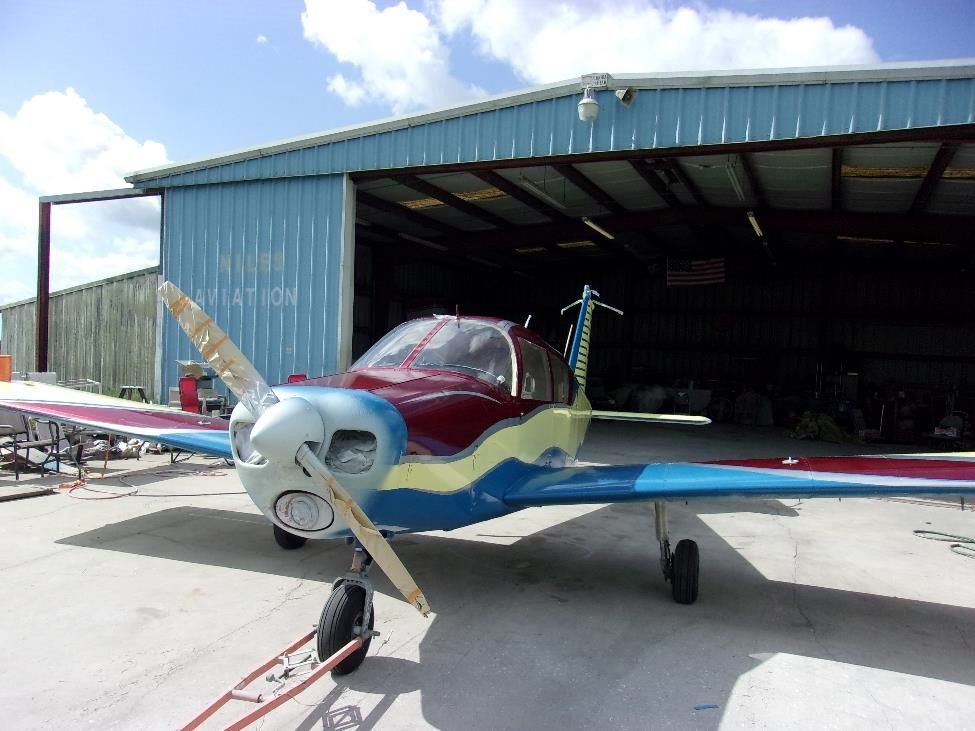

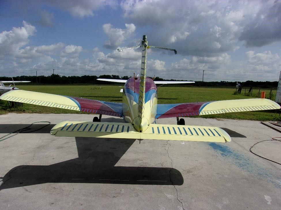

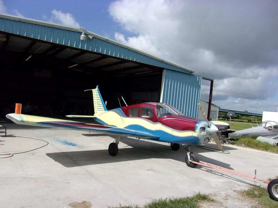

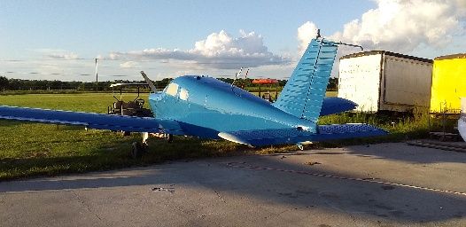

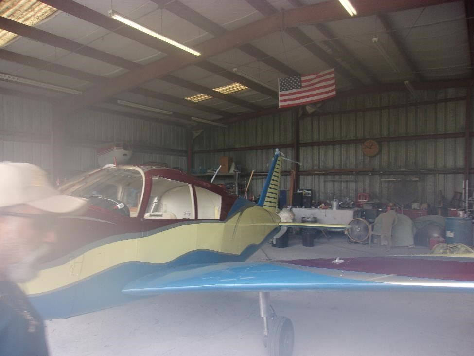

Ну скажем так Уважаемый Рябиков Для отделки виниловым покрытием (Vinyl Wrap) КИКАКОЙ КАМЕРЫ не надобно, как не надо ни грунта ни пылеуловителей ни маски НИ-ЧЕ-ГО. А если "старыми дедовскими" методами красить самолет то конечно давайте поговорим о камерах ... Кстати мой самолет Черокии покрашен бескамерний технологией на открытом воздухе И это FAA СЕРТИФИЦИРОВАННАЯ МАСТЕРСКАЯ
Здесь вся хитрость в красках. эти краски не автомобильные а те которыми покрывают Аэробусы. И они понятное дело не требуют камер. Дороговатенько но очень гламурненько

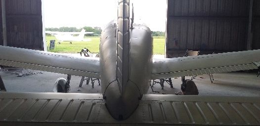

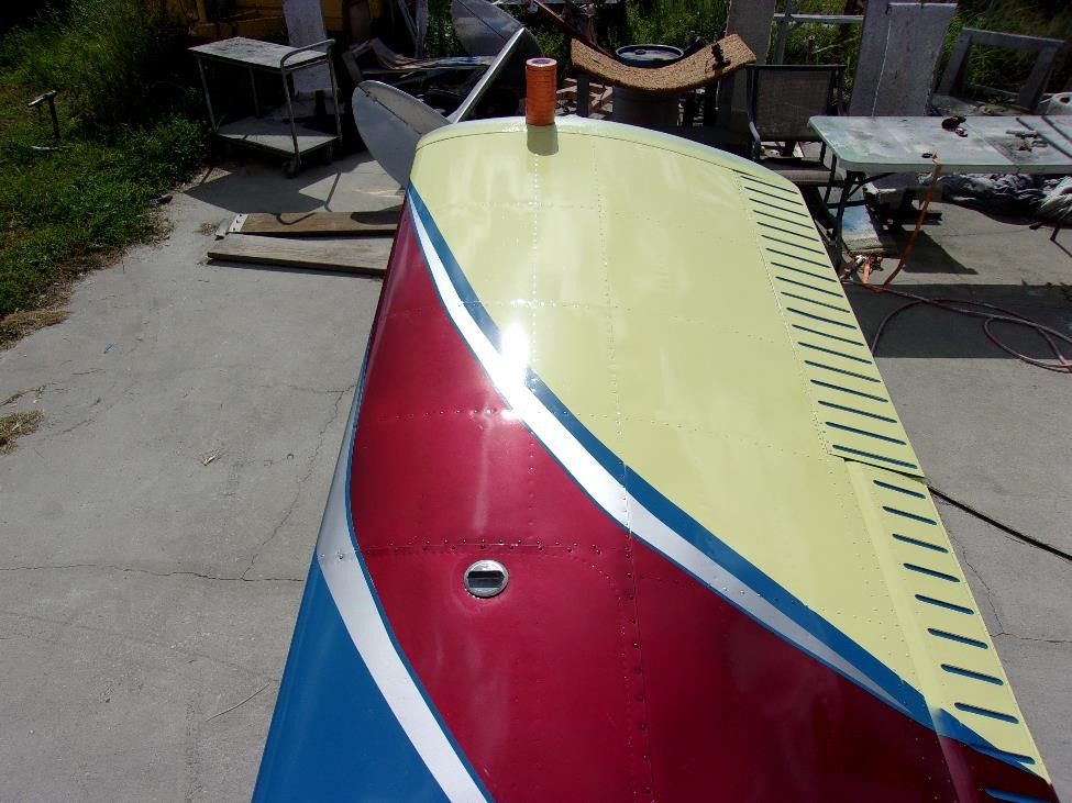

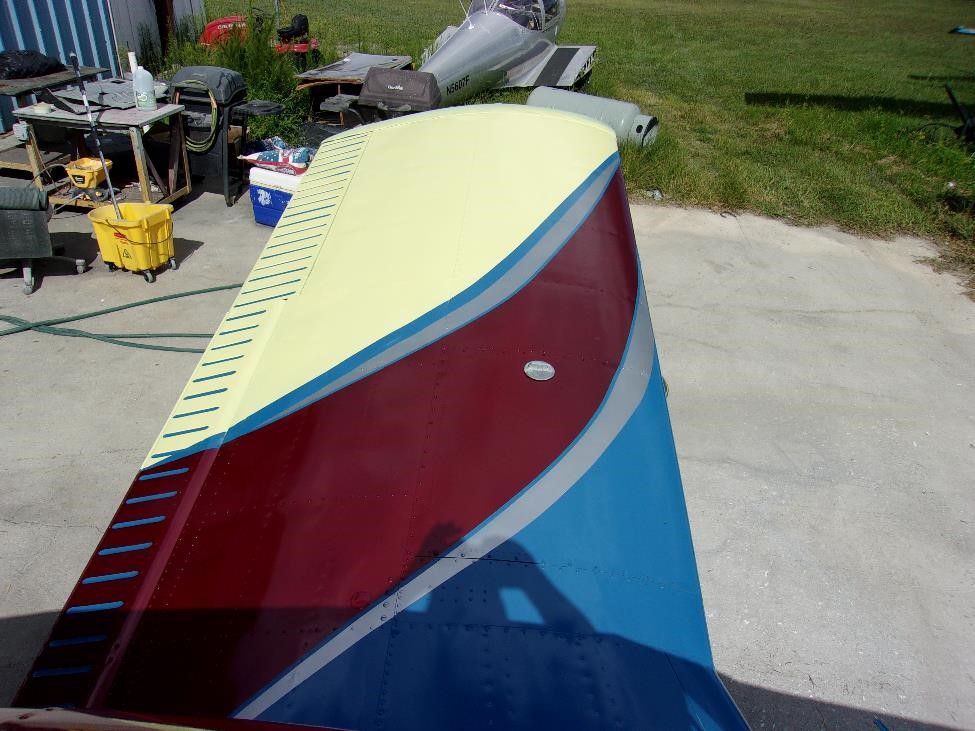

Ну давайте все таки продолжим про наш Черокии Итак покраска делалась в открытую без никаких камер простым пульверизатором но очень хорошей краской Понятное дело на момент нанесения краски двери ангара закрывались Чтоб ни пылинки ни соринки не смешалось с самой краской Сушилось все в хорошую погоду под открытым небом

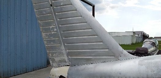

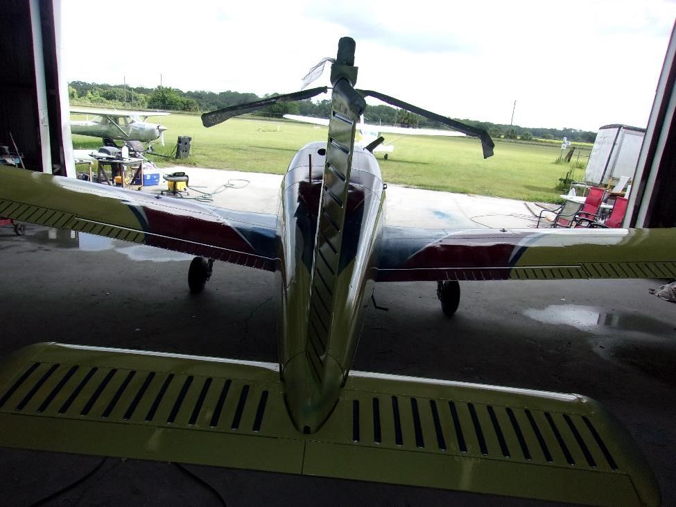

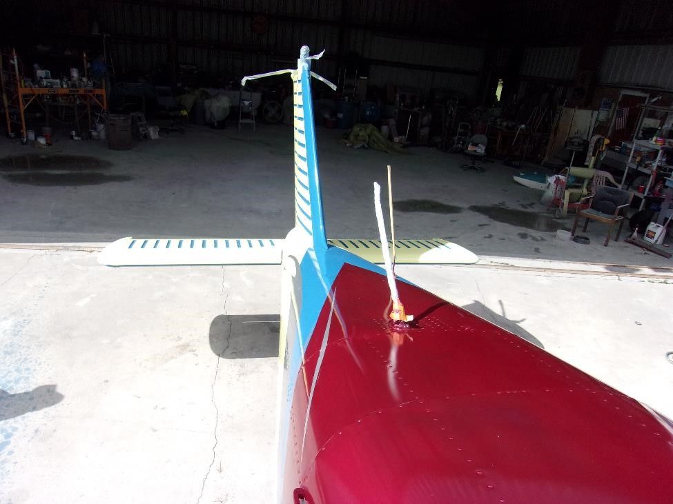

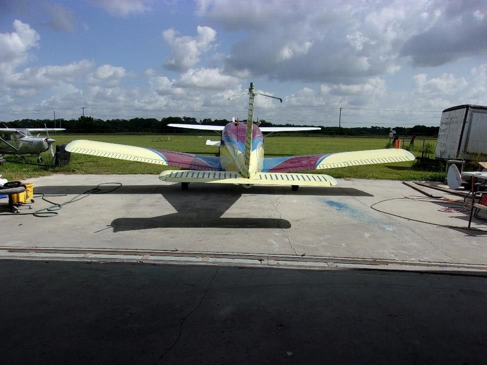

Когда все высыхает и солнышко светит на поверхность покраски - вид просто чудесный После покраски самолет (сертифицированный самолет) должен пройти инспекцию. там проверяется качество покраски и меряется вес и баланс
Когда я организовывал эту веточку у меня был проект создания покрасочного участка в моем ангаре. Проект был но я решил не заморачиваться пока (у меня там много других проектов накопилось) и свой самолетик Черокии покрасил во Флориде. Ну это тот что вы видите здесь на предыдущих картинках. Теперь давайте соберем несколько видео о том кто и как сегодня красит свои самолеты Начнем с Марка Энтузиаста

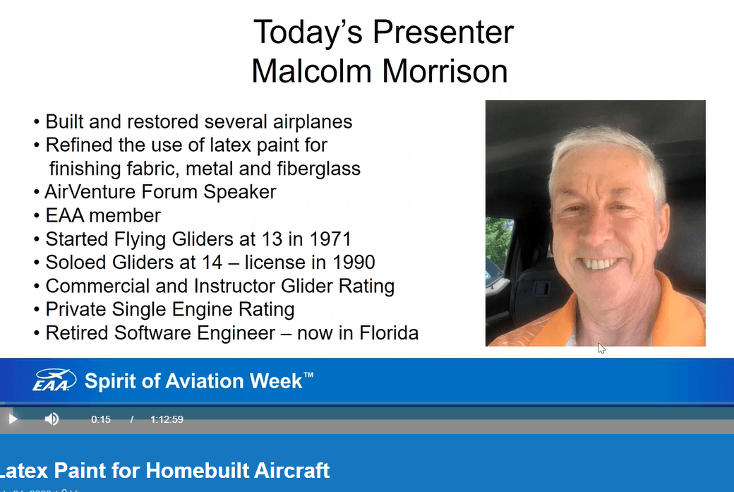

Отличную презентацию подсмотрел сегодня в Виртуальном Ошкоше о том как сегодня красят самолетики латексными красками всего за ... 150 зелененьких условных единиц ба целый самолет Презентацию покажу завтра а пока вот сам наш герой
Мальком Моррисон И его Знаменитые Способы Самолетной Покраски

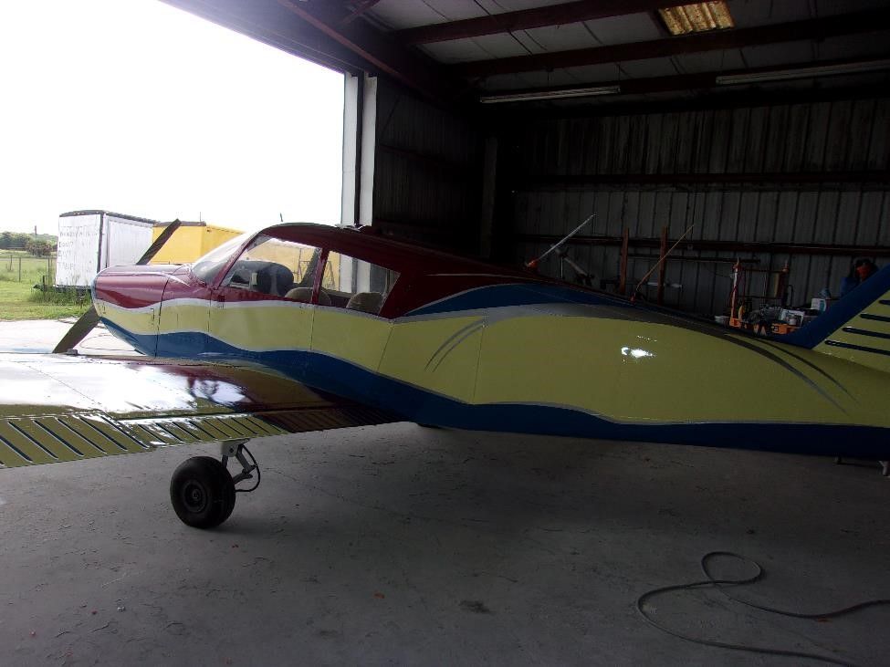

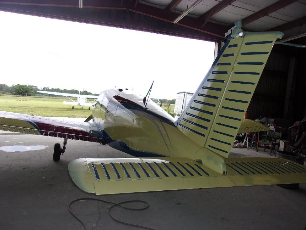

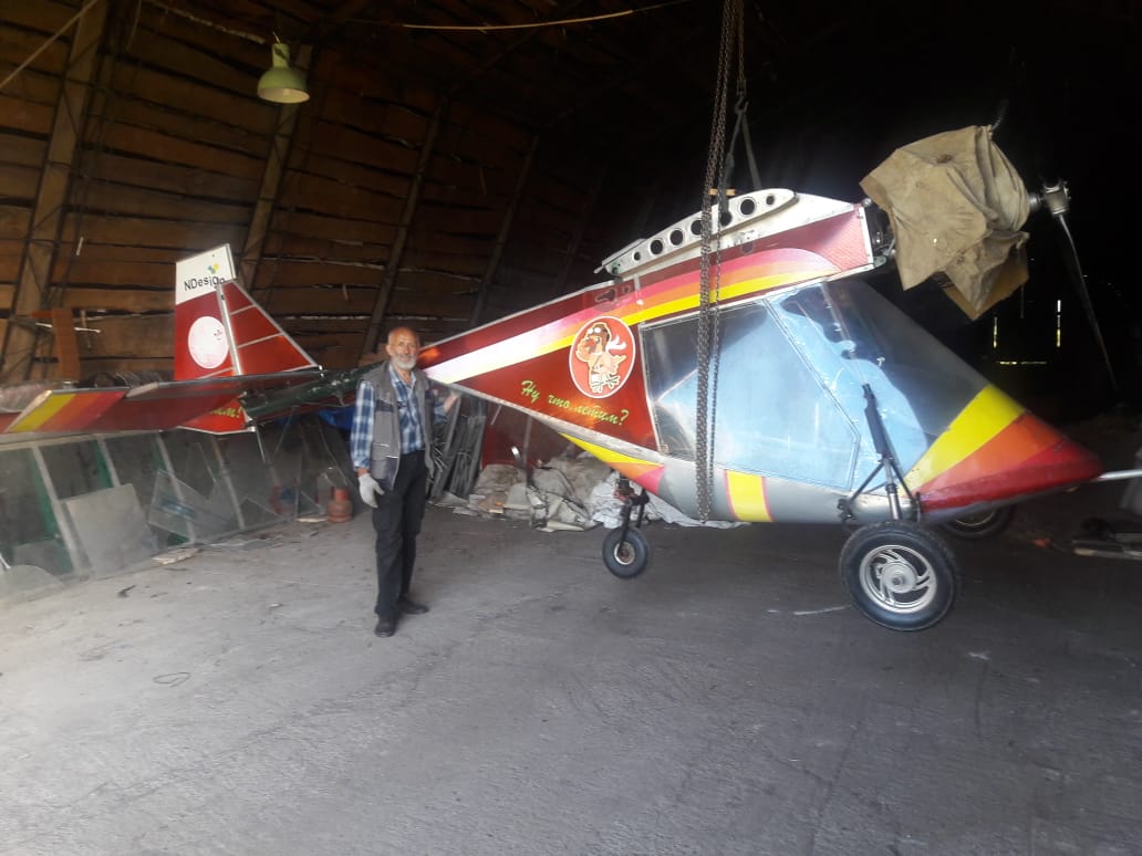

В принципе в самодеятельном творчестве это норма. Нам ненужно удивлять покупателя. А вот производство ДА должно быть на высоте. Хотя сейчас производство склоняется к снижению качества. Слишком уж много не ликвида из за снижения спроса. Посмотрите какие площади занимают не проданные новые машины. Авиация конечно не та область где можно снижать качество но в некоторых областях можно сэкономить например на краске. Виниловая технология мне понравилась. У меня на самолёте есть отдельные участки закрыты винилом и бронированы. Несколько лет не теряют вида. Вот на этой машине нос полоса жёлтая и задний обтекатель покрыты винилом.
