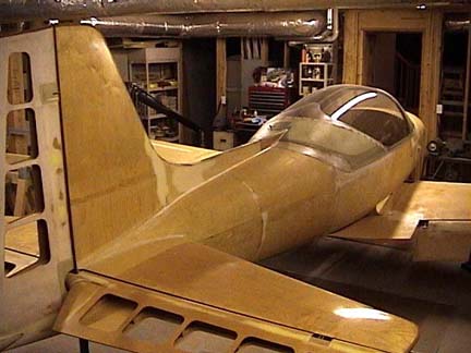

Замечательное наблюдение Уважаемый Leonid. Я не ставил себе целью концентрироваться на каких то особенностях процессов но обязательно расскжу и об этом. Что касается материалов. прежде всего самолеты можно вообще не красить. А просто оставить таким каким он получился. Разве что или отполировать алюминиевый вот так
или лаком покрыть деревянный вот так

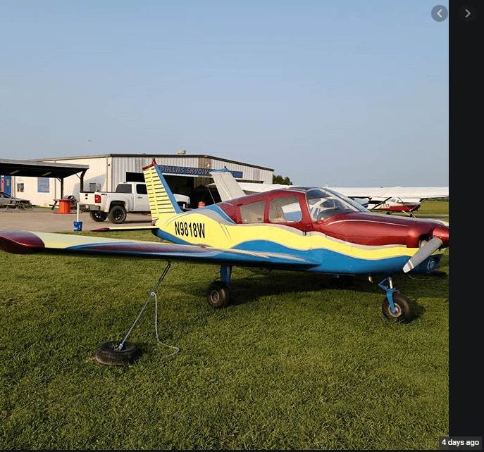

Но все таки большинство самолетов по мере изготовления мы красим
Из тех же кто красит самолеты я лично знаю и тх которые меняют внешний вид своего детища каждый сезон. И есть те которые специально демонстрируют возможности самых разных методов покраски чуть ли не каждую неделю. как показывает практика там у нас несколько параметров которые нужно знать прежде чем приступать к тому или иному проекту. Сравнение Авиастроительства с автомобилестроением на мой взгляд не имеет под собой смысла. разные среды и разные требования. Разные материалы и разные условия применения. И дело не в экономии а скорее в личном предрасположнеии. Я например очень чувствителен к пыли и становлюсь просто недееспособным если в помещении резкий запах. На мой личный опыт ничего лучше пленки (Vinyl Wrap) не придумано. Аккуратная и очень чистая система. Следующим по моему восприятию будет водные красители. Никакого раздражения к краскам на водной основе у меня нет - Могу красить все сутками. А вот с химией дело хуже. Организм должн адаптироваться к этим условиям

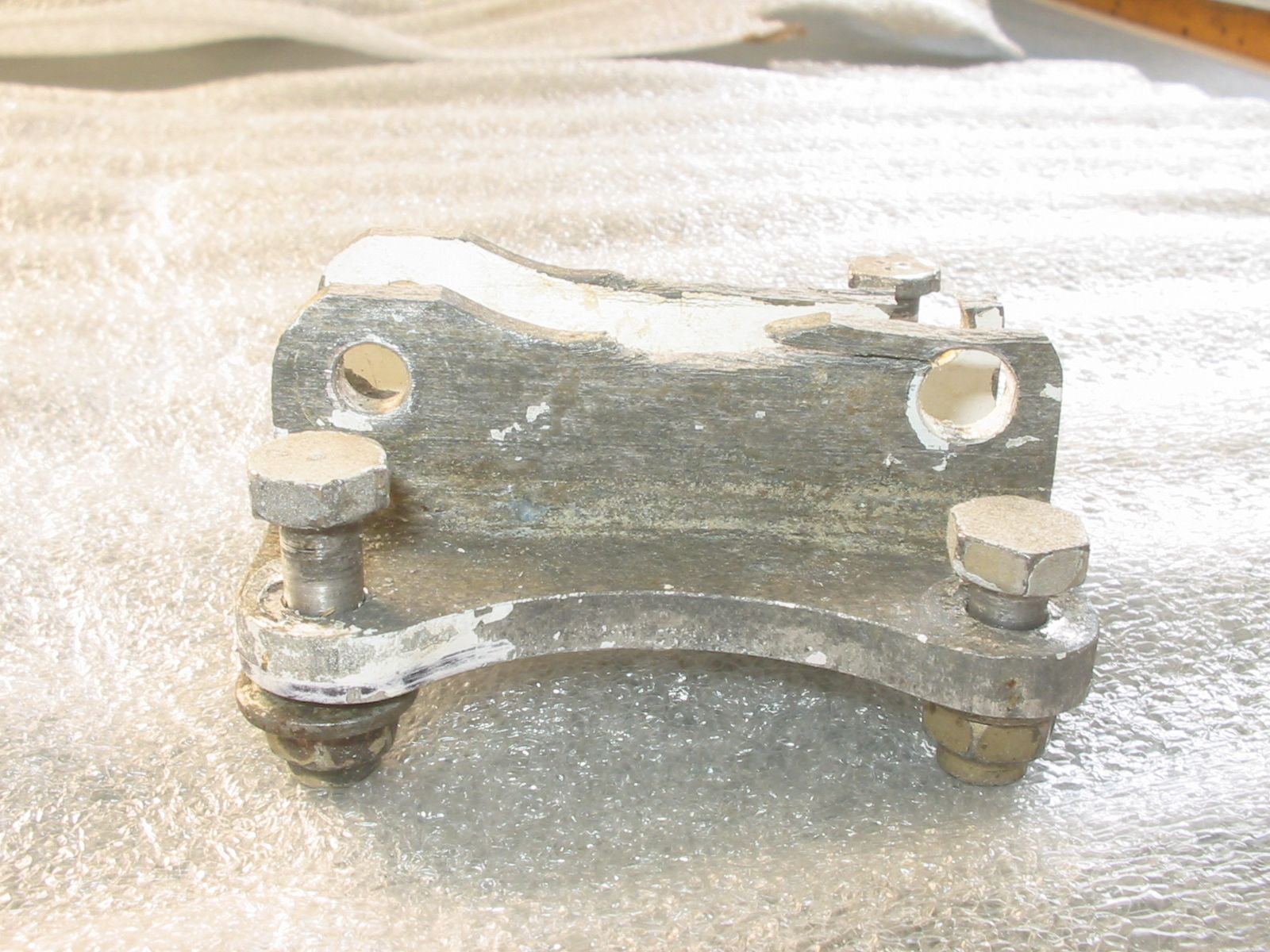

Я не раз видел, как лихо распространяется коррозия стальных деталей под плёнкой порошковой краски, в т.ч. и на фирменном снегоходе.
И на дюралевых тоже случается. Пример-деталь самолёта, после 6-ти летнего хранения на аэродроме под открытым небом в нашей лесотундре средней полосы. 😢 Вывод: традиционная схема окраски с правильной грунтовкой предпочтительна.
