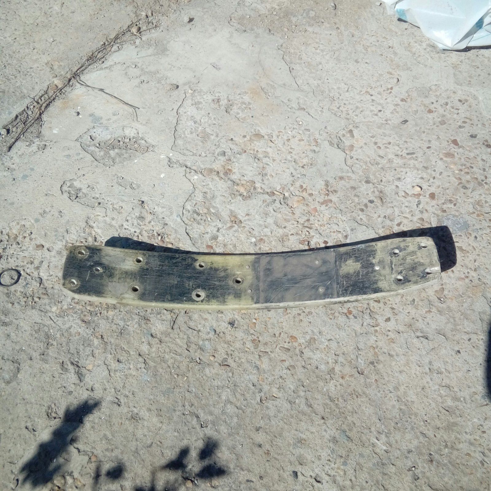

Здраствуйте Артур.Могу подарить две полурессоры стеклопластиковые от какогото авто.ТК -Ваша. Посмотрите в ветке продажа шасси -я там выкладывал рессоры вместе с вилкой.Если надо -пишите. Ещё если кому нужна передняя вилка ,там тоже сфотана могу отдать.Не хочу быть барыгой.Чем просто валяется - лучше пусть кому нибудь пригодиться

Как обещал.кое как одну нашол.ес ли понадобится поищу вторую.вес 1.5кг длина580 шир100 толщ10

это все здорово. эти варианты мне известны. но всё таки мне главное вес. с рессорой от камаза даже пытаться влезть в 115 не стоит а я хочу попробовать. НО БЕЗ ФАНАТИЗМА😉.Отдали мне рессору от рено,радиус у нее маловат. под оси колес надо уши городить.
Артур123 такая рессора , а точнее две половинки весили не более 4 -5кг на памяти и не думаю, что пластик с толщиной в 3 раза больше станет легче. Ну, только титан или дюраль с этим поборются. Есть просто дюралевый пруток Д16Т 25 мм вполне выдержит все нагрузки такой машины, но для приличной амортизации их немного зауживают к оси колеса.. Их ещё заводят на ось в районе фюзеляжа и резиновые амортизаторы под силовой трубой внизу, очень мягкие выходят.

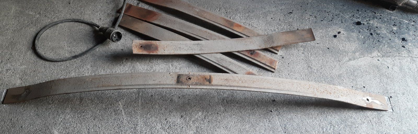

Состоит из трёх листов. Все три одинаковой длинны. Имеют переменое сечение. К концам сечение меньше за счёт толщины.
Это моя, снята по причине излома двух листов, прямо по центральному отверстию.
Из-за перегруза видимо.
Ездил долгое время не замечая этого. Только руль немного не по центру.
Думаю один лист вполне достаточен для легкого самолета.
След на бетоне у концов листа, это я прыгал на нём проверя упругость.
Прогибался где то на 50%.
Я вешу 80 кг.
Это третий самый нижний. Сломались два верхних.
Стоит на заднем мосту.

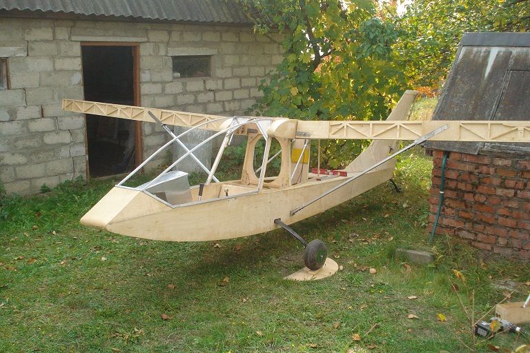

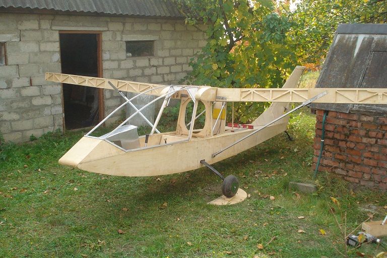

Вполне пойдут, только не прямую её использовать , а заузить к оси, ну и конечно отдефектовать можно керосином трещины видно будет сразу. Торцы конечно стоит закруглить и заполировать желательно.Вот сделанный мной самолет на таком шасси.
argentavis
Зачем заужать то? Тогда она у оси и будет гнуться. У неё и так к центру сечение больше чем на концах, да и не широкая. Это я так на всякий случай, если кто заинтересуется такой рессорой, думаю хороший вариант.
