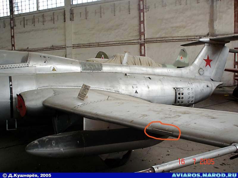

Почему на СЛА не ставят копеечную пластину-турбулизатор как на Л-29 (обведено красным), которая за несколько градусов до критического угла атаки, так тряхнет РУС, что поневоле сунешь его от себя. Может эту ветку не читали летчики, которые это испытали на практике?

Да сто раз только я об этом писал,а сколько другие-не сосчитать.

В поиск вводил "сигнализатор сваливания", высветилось 2 ответа, но не совсем об этом. Может не те ключевые слова ввожу?
Надо устонавливать только звуковую сирену как на цесне, то что на Л-29 он не подойдёт , у него скорость срыва такая при которой тот-же бикас будет лететь на запредельном режиме :IMHO

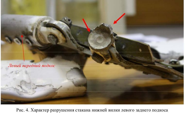

Разрыв по старой трещине легко идентифицируется. Если эксперты написали про разрушение при падении - вряд ли они сделали это безосновательно.

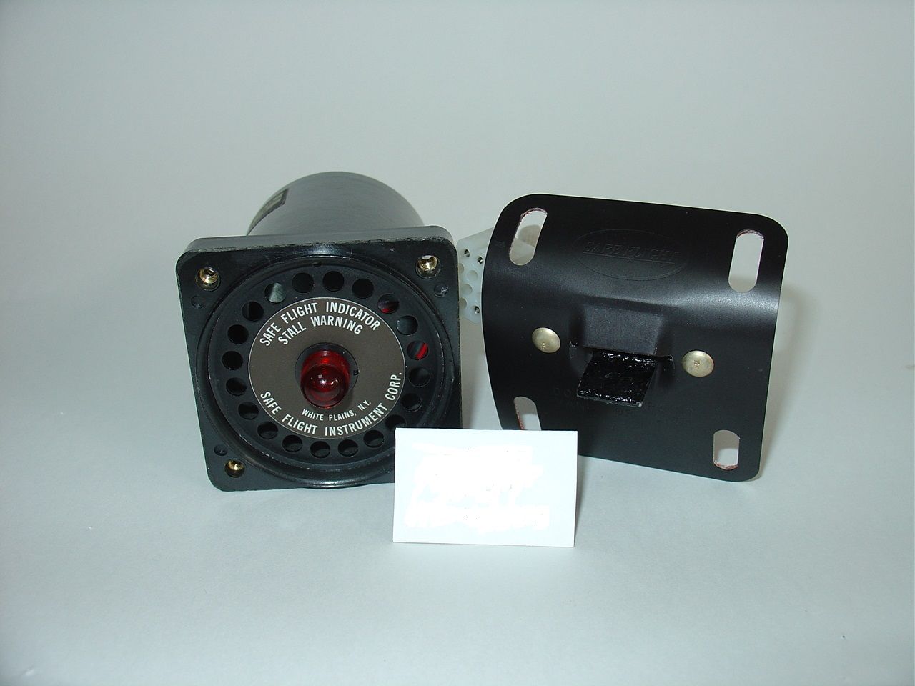

Поставляли как то вот такой как на фото, была модификация с подогревом. Давно правда это было. И процесс заказ не такой простой, для начала завод высылает датчик с мягкой пластиной для определения профиля носка крыла, владелец делает пробную установку и выгибает пластину и потом возвращает датчик на завод. На заводе запускают в производство уже непосредственно под определённую модель самолёта.
