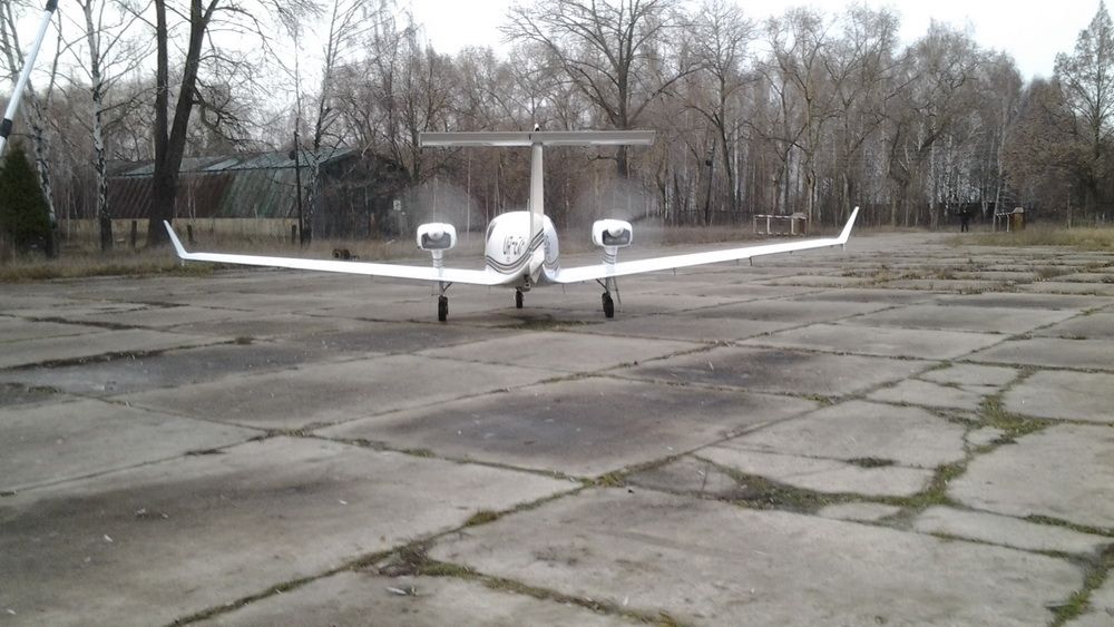

А вот вопрос по безопасности. Двух моторный самолет можно считать более безопасным чем одномоторный?
Может лучше летать чуть медленнее и чуть с большим расходом, но надежней?
Как Вы думаете господа пилоты??
