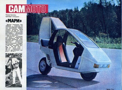

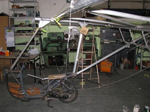

В  СССР  у  самодельщиков  были  успешные  попытки  строить  мотороллеры  в  таком  стиле.  К  примеру  на  базе  ВП - 150.  Только  с  самолётом  скрестить  такой  транспортный  модуль -  кажется  никто  не  пробовал.
«Мотороллер  Мари»
Вахтанг Двалишвили из Кутаиси - построил свой двухместный мотороллер с крышей - на базе агрегатов Вятка 150 Электрон - во времена СССР - аж в 1978 году.... об  этом  рассказывали  в  телепередаче " Это  вы  можете "....
http://hobbyport.ru/mk_other/okb_mk/9103_velomobil_raduga.htm
похожую конструкции, несколько видоизмененную использовать как подвесную тележку к ультралайту по типу высокоплана у которого двигатель, крылья и хвостовое оперение находятся на несущей балке.

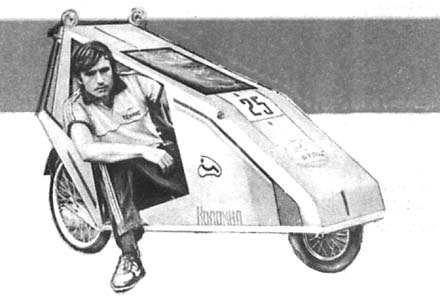

На  тему  веломобиля ( или  электроскутера ) -  есть  ещё  интересная  дизайнерская  разработка ( чем  не  кабина ) :
Концепт двухколесника Saint Thomas EV с крышей
Студенты – будущие инженеры из Академии Св. Фомы (Saint Thomas Academy, Миннесота, США) разработали уникальный концепт двухколесника Saint Thomas EV с крышей и закрытым корпусом. Основная идея подобных проектов – повысить безопасность.
Корпус изготовлен из углеволокна и снабжен особыми, противоаварийными зонами, которые способны сжиматься в случае столкновения. Предполагается, что корпус, а также ремень безопасности значительно снизят риск серьезных повреждений.
Концепт Saint Thomas EV оснащен электромотором, с ионно-литиевыми батареями. Двухколесник может разгоняться почти до 100 км/час, а предельное расстояние на одной подзарядке составляет около 65 км. Встроенное зарядное устройство позволяет зарядить батареи примерно за три часа.

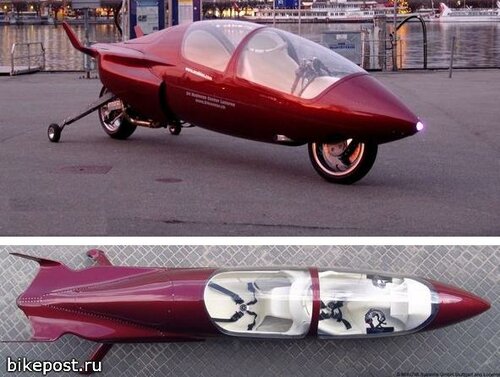

Ещё  картиночки  из  серии  -  недостоющее  -  подрисовать :
http://wrooom.ru/content/61

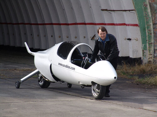

«Acabion_GTBO_pic_32592.»
«Мотоцикл Acabion GTBO.»
http://bikepost.ru/blog/moto_news/8185/мотоцикл-acabion-gtbo.html
В 2008 году компания Acabion представила мотоцикл GTBO, который имеет полный кузов и похож на ракету. Acabion GTBO способен разогнаться до 550 км/ч и ускорится от 0 до 480 км/ч за 30 секунд.
Благодаря превосходной аэродинамике и небольшому весу Acabion GTBO способен не только невероятно быстро ездить, но при этом и экономично. Расход топлива на скорости 160 км/ч составляет всего 2.4 литра на 100 км, на скорости 400 км/ч расход топлива достигает 10 литров на 100 км.
Сухой вес: Acabion GTBO 55: 360 кг, Acabion GTBO 70: 300 кг
Снаряженная масса: 550 кг
Сечение Мидделя: A = 0,69 м2
Коэффициент лобового сопротивления: 0,125
На выбор покупателю в  комплектации  2007 г. предоставлялись  два варианта двигателя Acabion Hamamatsu, созданного на основе дрэгстерного двигателя
( 1400cc , 16 клапанов ) с двумя турбонагнетателями – 550 л.с. или 700 л.с.
максимальную скорость до 450 км/ч - ограничили  электроникой.  Без  блокировки - 500 км /ч.

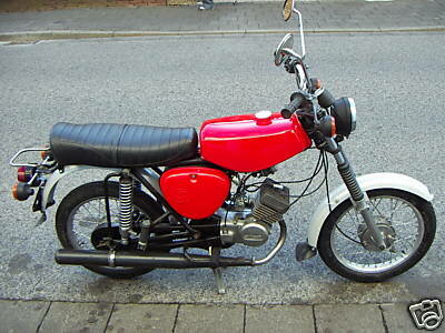

Вилка  -  укоротить  и  применить  которую  мне  кажется  заманчивым :
« мопед Simson»
Хорошие вилки стоят дорого, особенно если это раскрученный  бренд. Но кто ищет, тот найдет.
В каком смысле укоротить вилку? Длина вилки обусловлена длиной хода амортизатора, что будем укорачивать? 🙂

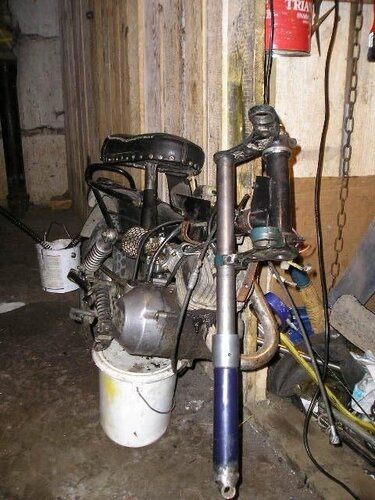

Амортизаторы  скорее  всего  нужно  будет  пилить  и  сверху  и  снизу  и  пружину...  -  и  ещё  донышко  на  место  приваривать...
Примерно  как  тут  -  урезали  Ижевские...
Только  исходно  хочу  амортизаторы  поизящнее...
Но  прочные.  Герметичные.  С  гидравликой....
«урезанные  амортизаторы»

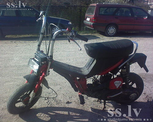

Те  что  у  меня  есть  на  скутере  Хонда  Дио  -  короткие  телескопы.  Их  нельзя  поставить  в  две  траверсы.  Короткие.  Там  нет  гидравлики. Там  вообще  нет  герметизации. Не  сальник  а  просто  резиночка... Я  оттуда  раз  в  сезон  -  по  столовой  ложке  грунта  из  каждого  пера  вытаскиваю...
Такое нелепое  перо  описано  здесь :
http://moto.ironhorse.ru/moto/215
А  хочу  примерно  так -  но  с  качественными  амортизаторами...  :
На  картинке  -  в  мопед  Стелла  -  встроена  скутерная  нога.
«стэлхонда»
Ход  передней  вилки  меня  устроит  в  пределах  60 - 80  мм.

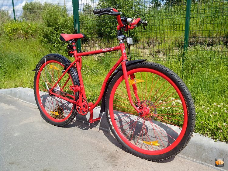

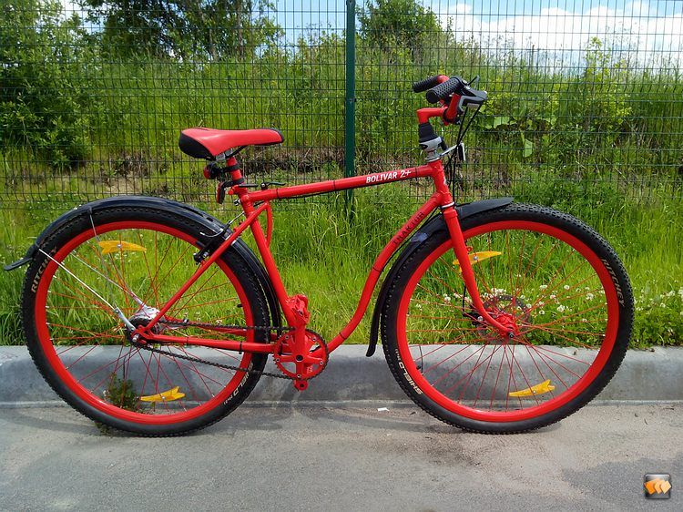

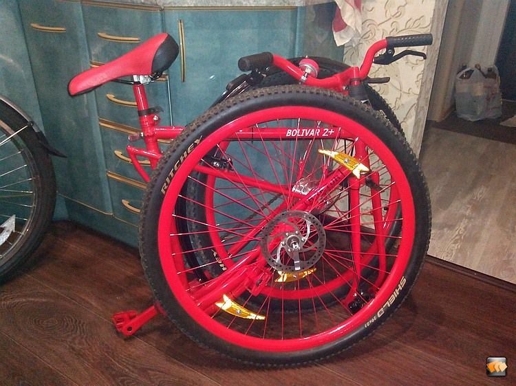

Просто хвастаюсь. Несколько лет провалял дурака, по причине проблем со здоровьем. И вот на " досуге " решил изобрести велосипед, что бы он влезал в маленький багажник. Главная задача была взять его в самолет на Кубу. Вот что получилось :  габариты в сложенном виде 80 х 74 х 35 см. Вес 12.7 кг. Колеса 29х2.1 дюйма. Если что, прошу сильно не пинать, а то обижусь и всё попилю болгаркой. Мечтаю опять начать строить самолеты.
Оранжевый - это четвертый вариант. Красный - пятый.  7-и скоростная планетарка. Основа рамы - трубки от старт-шоссе.  Обода двойные алюминиевые. Покрышки 29 х 2.1.  Вес 13.1 кг. Габариты в сложенном виде те же.

Основа рамы - трубки от старт-шоссе.Обода двойные алюминиевые. Покрышки 29 х 2.1.Вес 13.1 кг. Габариты в сложенном виде те же.

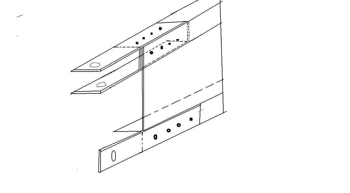

henryk а можно попросить схемку велосипеда без рамы.
-не умею рисовать на компе,
постораюсь обьяснить=
http://flevofan.ligfiets.net/?doc=ch1
=кинематическая схема у меня подобная,
но нет элементов работающих на изгиб \поэтому они лёгкие\...
=между передней и задней осями организовал тяги с перекрёстным пантографом,позволяющим свободно вращаться переднему колесу...
=промеж стальных полосок тяг закрепил теннисные мячи=пневмоамортизаторы!
=управление и привод ногами переднего колеса не редставляет трудности \можно оставить руль как у ФЛЕВОБАЙКа\...
=полулежачие положение ездока,величиной мячей можно регулировать...
=всё это устройство намерялось поместить в обтекатель
из КАРИМАТа \жёсткая пена\...
-вероятно на старости лет вернусь к этой конструкции
\сейчас доступны лёгкие компоненты!\
