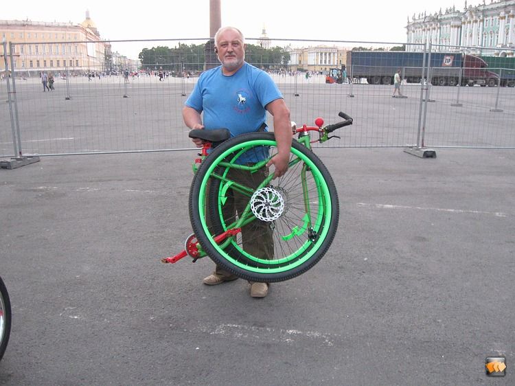

701: перевозка велосипеда
все таки нарисовать

+=оси колёс
X=две тяги \я их делал из стальных полосок\ ,не соединённые посередине,
I=а спереди и сзади две жёстких распорки \ дюралевые профили\
-с концов распорок тяги \тоже стальные полоски\ к концам передней и задней оси.
такая системка не мешает вращаться передней вилке,
а если задние тяги сделать двойными и между них закрепить мячики=получаем аммортизацию обоих колёс!

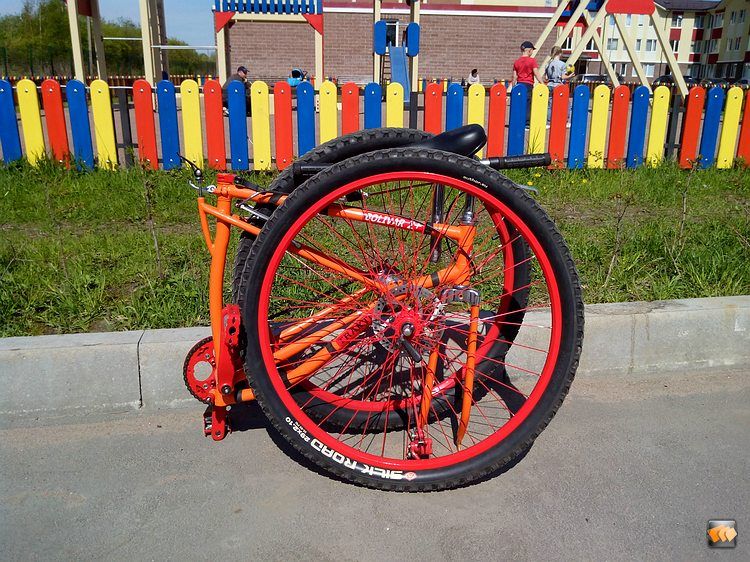

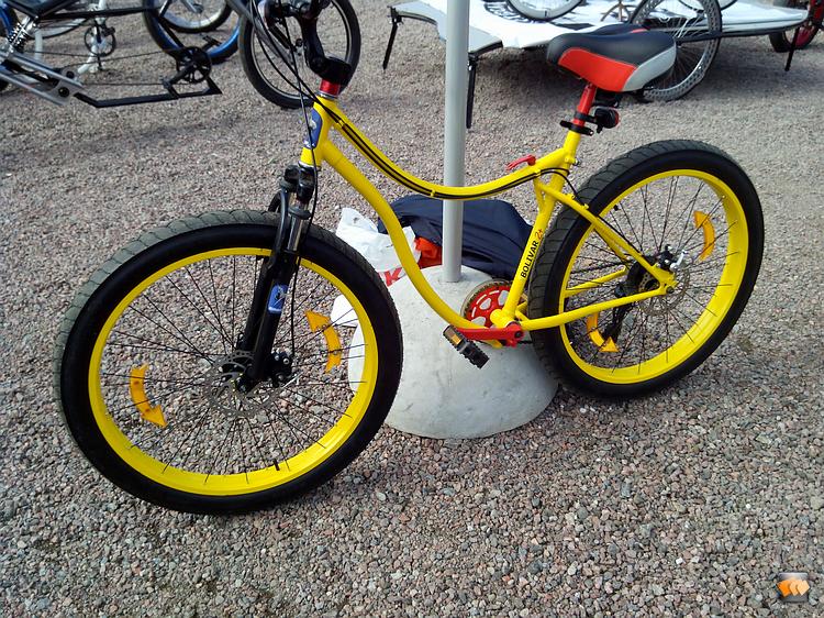

Появилось продолжение темы. Велосипед дамский, складной  еще и фэт байк. Ширина покрышки - 76 мм. диаметр - 26 дюймов.

Я делал из 16х для 20х. Получается близко к покрышкам, задевает. Лучше попробовать металлопластовый шланг на 2".
Велосипед самодельный? А от чего колеса?

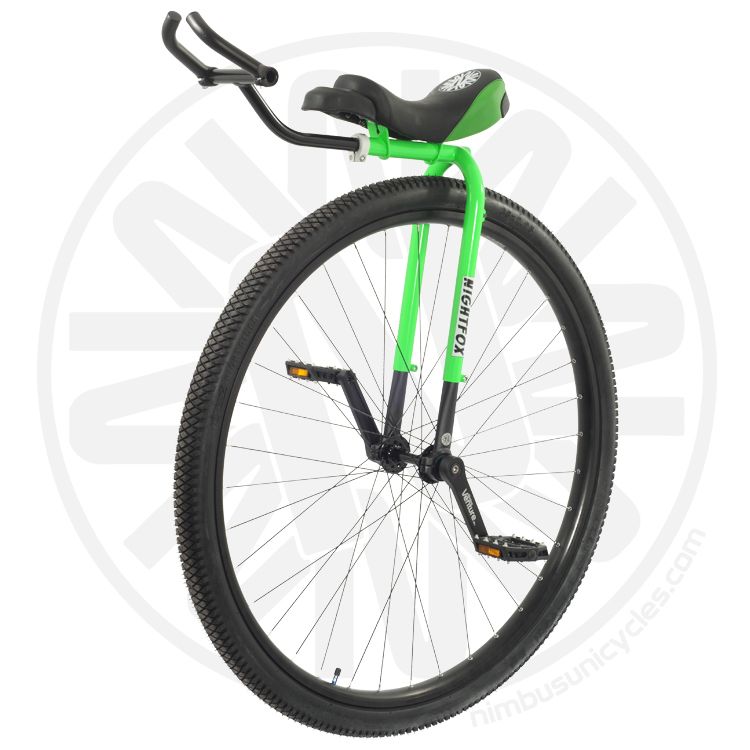

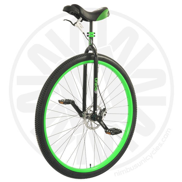

Велосипед конечно самодельный. Только это регресс авиации. Братья Райт пришли из велосипедной мастерской, а я в нее зашел из самолетной.  А колесики от моно велосипеда английской фирмы Nimbus  http://nimbusunicycles.com/road/

Не думали о колесах разного диаметра? Впереди большое - плавная езда, устойчивость и управляемость. Сзади маленькое - меньший вес, компактность, легче подрыв, прочность выше, опять же лучшая управляемость тейла. Большое колесо сзади, по-моему, большого смысла не имеет. Задницу на ямках все равно беречь придется. Унификация резины на сегодня тоже не актуальна.
Где то потерял на компе фотки свих покатушек на пауке. Это когда спереди 36 дюймов, а сзади 16. Так вот я вам скажу, что размер имеет значение. Это примерно как ездишь на джипе, а потом вдруг нечаянно садишься на шестерку (ВАЗ-2106). И вдруг понимаешь что мир почему то внезапно изменился. Никто тебя не пропускает, как уважаемого аксакала. Все норовят выдавить или просто не замечают, как велосипедиста. Через некоторое время втягиваешься и привыкаешь. И даже все ничего.  Но потом опять садишься в джип и наступает прозрение. Тебе все КУ как минимум по одному разу. И ты становишься другим человеком. Пропускаешь других, когда имеешь преимущество.  И через лобовое стекло так непринужденно показываешь им - ПРОЕЗЖАЙТЕ мол, проезжайте. И самое главное - ТЕБЕ ЭТО НРАВИТЬСЯ. Короче - всего то пару раз покатался по центру города на этом МОНСТРЕ, но получил такой заряд позитива - на год хватит. А вы говорите нерационально оба больших колеса. Посмотрите на чем ездят молодые девахи.  А могли бы и на маленьким машинках.  Ан нет !!!

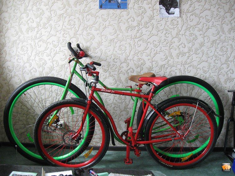

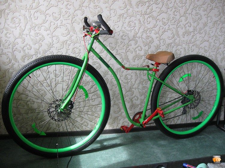

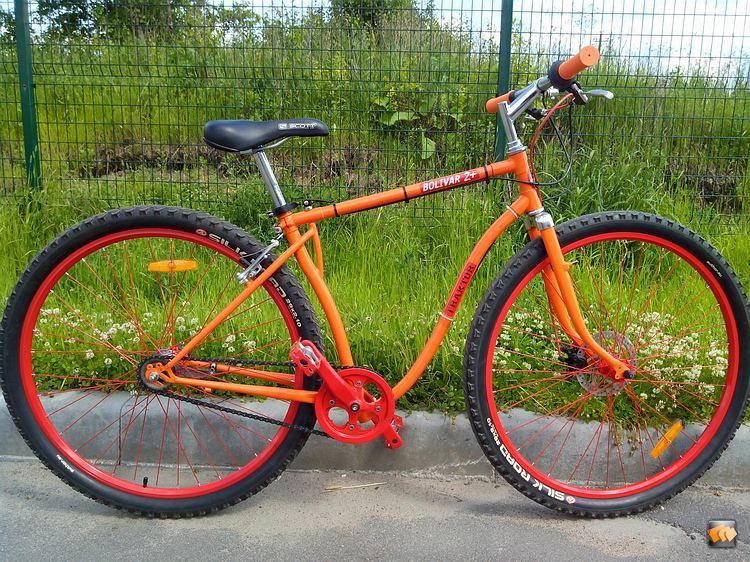

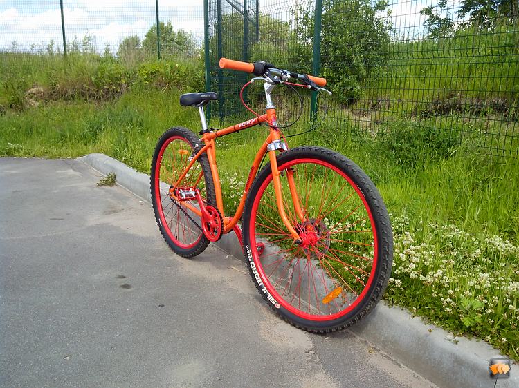

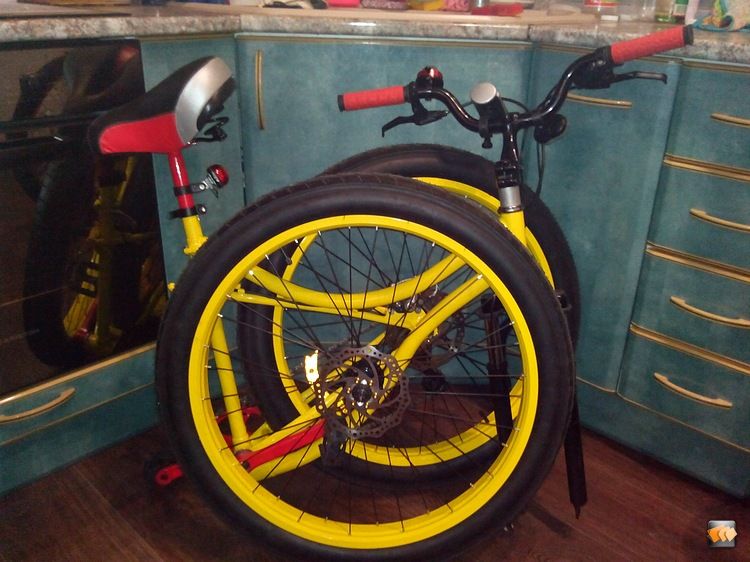

Наконец то нашел ветку, куда можно положить мои фотки.
    147,5 КБ · Просмотры: 198
    118,2 КБ · Просмотры: 200
    136,5 КБ · Просмотры: 204
