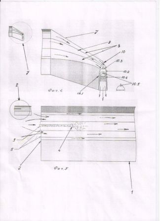

Андрей, а величина Пк=12 получена во время эксперимента или расчёта?

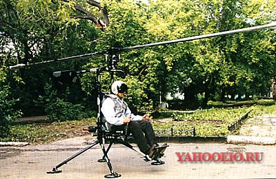

А эту фотографию ЮЛЫ все видели?
    41,6 КБ · Просмотры: 121

Она была подтверждена, после того как была изначально просчитана, на опытном пуске (это касалось одного вида топлива, но есть возможность применения других, которые ЭТУ цифру, могут ещё бОлее повысить).
Создание топливно воздушной смеси производилось на входе в КС или в компрессоре?
На входе в КС - иначе, возникают "сложные моменты".... 🙂
эскиз на патент
