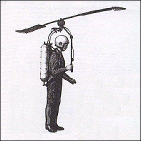

Американский изобретатель Рикардо Кавальканти, глава компании Avimech, ремонтирующей самолеты, предложил очередное воплощение идеи совмещения ракеты и вертолета.
Персональное авиатранспортное средство называется Dragonfly. В воздух его поднимают два крошечных двигателя (20 см в длину, 700 г, 102 л. с.), которые работают на 50–70-процентном растворе перикиси водорода. Не стоит их недооценивать: максимальная скорость машины составляет 50 м/с (180 км/ч), а частота вращения винтов — 750 оборотов в минуту.
Топливо расщепляется под действием катализатора. Увы, расход его чрезвычайно велик: 40 литров в час. Самая последняя версия аппарата продержалась в воздухе без дозаправки всего 90 минут. Хотя в целом каркас налетал уже более трехсот часов.
Главное отличие от обычного вертолета: двигатели располагаются на краях лопастей, что отменяет необходимость хвостового винта для компенсации вращающего момента. Нужны лишь небольшие лопасти, чтобы поворачивать.
Управление очень простое: все можно делать одной рукой.
Dragonfly разрабатывается уже много лет. Г-н Кавальканти — последний на сегодня в череде конструкторов летательного аппарата. Он приобрел чертежи вертолета "Кестрел" три года назад и все это время доводил их до ума, прежде чем показать вертолет публике.
Ну а первым здесь был Гилберт Магилл, еще в 1950-х годах получивший от Пентагона контракт на создание одноместного вертолета с упрощенным управлением. Именно он придумал двигатели на пероксиде водорода и общую концепцию, но она была отвергнута, ибо конструкция не представляла для военных интереса.
А вот Avimech уже принимает заказы. 120 тысяч долларов. Доставка через четыре месяца.

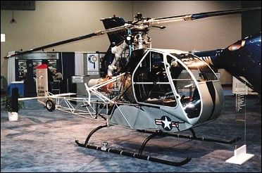

Далее в 1953 году был создан серийный вертолет(178 штук) с реактивным пневмо приводом несушего винта. Крейсерская 130 км/ч . продолжительность полета более 2 часов. Вес пустого 360 кг, взлетный 800кг. Какова однако весовая отдача!
Может лучше перейдешь на эту стезю?
Все новое-хорошо забытое старое. А с современными технологиями-можно и более лучший подобный  вертолет построить. http://www.aviastar.org/helicopters_rus/snias_jinn-r.html

Sud-Ouest SO.1221 "Djinn" - весовая отдача 55%

55% мало для 1953 года? Это много и для 2010 г.  У МИ-2 весовая отдача 35%, У  МИ-8П 41% , у Ми-8МТ 44%. Много вы вертолетов можете перечислить с весовой отдачей более 55%?
При компрессорном приводе лопат, проходное  сечение их, должно быть большим. Что не отвечает, эффективным требованиям по коэффициенту заполнения винта. Плюс потери при подаче на втулку. Относительно холодный цикл.
Я же предлагаю рассматривать лопасть и как - рессивер. Как много в этом слове! Потерь нет, но прирост по поджатию газа, от Ц.С.

.....Таким образом, силовая установка состояла из двигателя Mathis G8 мощностью 164кВт, приводящего в действие компрессор фирмы Turbomeca, нагнетавший по полым лопастям несущего винта воздух в камеры сгорания, реактивные сопла которых находились на концах лопастей. Там этот воздух смешивался с горючим и воспламенялся от электрической искры.Вертолет впервые поднялся в воздух в 1947 году
