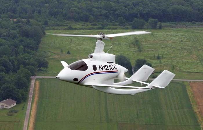

И такой вопрос, может ли вертолет иметь скорость большую., чем скорость законцовки своего винта? 🙂
Вот наши заокеанские коллеги наоброт всячески пытаются снизить обороты винта. как на этом автожире с крыльями.
Разгоняется до 640 км/ч
