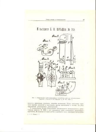

Да вот, знаете-ли, даже в 1924 году, похожий, но имеющий всё же принципиальные отличия, выдан самому Юрьеву Б.Н.
Вы что-то имеете против авторитета вертолётостроения? 😎
Почитайте, как нибудь на досуге - начальные знания ( http://eroplan.boom.ru/shavrov/chr2/moscow/jur_hel.htm ), популяризированные до простейшего, просвящают, знаете-ли, мдя... 🙂
    15,2 КБ · Просмотры: 124
Может Уфимцы не поставили запятую? По теории 1,2, вчера пересчитал.
А как же быть с этим? (Тем более об оборотах - почти ничего не спрашивалось, хотя я их предполагал озвучить, как более высокими, чем классические "220 - 240" м/сек переферии :🙂)
В адиабате, и при 200 - 210 окружных скоростях, простейший расчет показал 1,2 - 1,25. Движение воздуха от комля к законцевке, без скоростного напора. А 350-400 м.сек ??? Какая лопасть это может выдержать? Я имею ввиду, при нашей, "коленочной" технологии?
