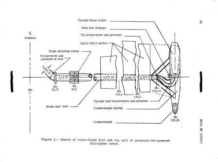

Вертолётный, правда,  :🙂 очень "древний":
    19 КБ · Просмотры: 124
к сожалению, низкое разрешение, не читается текст, тем более он аглицкий
