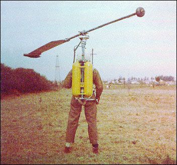

    31,9 КБ · Просмотры: 128
Технические данные MEG-1x
Cиловая установка: двигатель, работающий на пропане, тягой 9кг, взлетный вес: 104кг, максимальная скорость: 88.5км/ч, статический потолок: 1500м, продолжительность полета: 14-18мин
http://www.aviastar.org/helicopters_eng/gluharev_meg-1.php
Взлетный вес: 104kg , максимальная скорость: 88.5km / ч , статический потолок: 1500м , [highlight]продолжительность полета: 14-18мин[/highlight]
Ну разве только великий Днепр перелететь на зависть "не всякой птице".  ;D
А что там делают два ремешка между ног? :-/
А где следующая газозаправка ? :-/

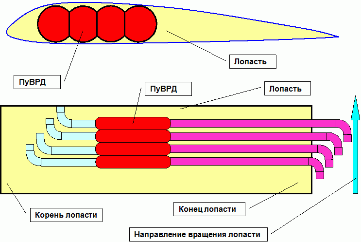

Всё естественно и горманично, что скажите ? Клапана ? Ну так переделать на механический затвор не пластинчатый.
Существует масса конструкций ПуПВРД без клапанов и естественно без единой движущейся детали.
К сожалению зависимость мощности и размеров у ПуВРДешек напрямую зависит от их размера - что у клапанных , что у безклапанных. И тем более если кто - то из коллег решит сделать сей дивайс на бензине с мощностью хотябы 10 кг на рычаге 3 м - в независимости от расхода топлива - былбы весьма признателен - да и ещё друзья , чтоб не выперал за профиль - хотябы в пределах Глухарёва ( снимаю шляпу) двигателя.
Идея примерно такая.
ПуВРД размещается вдоль лопасти.
Камера сгорания плоская с переборками, чтоб не раздуло (сечение как у надувного матраца).
А выхлопные трубы и входные устройства для бесклапанного исполнения раздельные.
Можно входные устройства объединить "матрацом", можно выхлопные трубы сделать "матрацом", а можно и то и другое объединить. Короче варианты есть.
    12 КБ · Просмотры: 155

Оригинально Анатолий - оригинально - пасибо - но утопично , утопично . Безклапанники по определению жгут больше топлива чем клапанники но красиво - может сгодиться для какой нибудь технической комбинации :🙂
Изобретаем изобретенное с нуля - заходим в файловый архив форума, скачиваем вторую часть книги Масленникова "Газотурбинные двигатели для вертолетов" (касается типов компрессорного, реактивного привода данной ветки) - там это есть. Только часть двигателя, где сгорает топливо, называется камерой сгорания, а не ПВРД.
Вам и карты в руки...
Ага - Жорж, дзякуем барзо - давненько , давненько ищу этот газотурбинник - весь интарнет перекапал 🙂
Газотурбинные - в первой части книги  😉, которая выложена в Сети...
Жорж, я показал выноской на всю конструкцию ПуВРД.
Просто выноска попала на отдельную секцию единой камеры сгорания. А в тексте все указано точно - какая камера, какие выхлопные трубы и какие входные устройства. И даже даны варианты изменения конструкции.
Это были мысли мои когда я был молодым. От реактивного привода я давно отказался по причине большой прожорливости и в частности потому, что конец моей лопасти имеет хорду порядка 50 мм и толщину 6 мм. Просто туда при всем желании ни чего не влезет.
