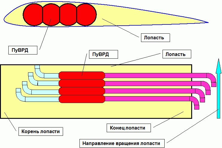

ПуВРД, компактностью никогда не отличался, резонатор - очень длинная "штуковина". А при ЦС силах, которые будут обязательно возникать на роторе, есть риск, что его сомнёт,при недостаточной прочности - а это лишний вес, соответственно и нагрузка на лопасть...
А можно еще разок повториться? Пост №810.
Идея примерно такая.
ПуВРД размещается вдоль лопасти.
Камера сгорания плоская с переборками, чтоб не раздуло (сечение как у надувного матраца).
А выхлопные трубы и входные устройства для бесклапанного исполнения раздельные.
Можно входные устройства объединить "матрацом", можно выхлопные трубы сделать "матрацом", а можно и то и другое объединить. Короче варианты есть.
Размеры лопасти позволят спрятать в ней двигатель большой длины, а центробежным силам там нечего гнуть.

Позволю себе высказаться, про эту утопическую конструкцию, не все Вам Анатолий меня пинать, сейчас я буду пинать Вас 🙂
Вся эта хреновина работать не будет и вот почему... Одна из проблем ПуВРД это клапан, если его сделать сильно хлипким - быстро сгорит, если массивным - будет дикая вибрация... А тут под воздействием центробежной силы на торец клапана - он (клапан) выйдет из строя довольно быстро, а скорее всего при достижении определенных оборотов ротора - двигатель заглохнет по причине зависания клапана.
Ежели Анатолий изобретет супер-пупер клапан легкий и очень прочный, то все равно вибрации в лопасти при таком расположении ПуВРД будут дикие. Дикие на столько, что никакой карбон и кевлар их не выдержит. Плюс еще если вспомнить что сопло у ПуВРД обычно красные от высокой температуры, то лопасть Ваша должна быть минимум из чугуна :IMHO
У меня как то вообще был такой случай с кордовой моделью самолета с РАМом - расслаивались сосновые рейки по слоям от вибрации 😱
А вообще, Анатолий у меня к Вам прямой вопрос и хотелось бы не менее прямой ответ, без пяти строк флуда:
Вы знали сколько жрет бензина ПуВРД, когда их 4 штуки в лопасти нарисовали?

там у него безклапанники изображены
Там на рисунке и в тексте ПуВРД... Но какая разница, что ПВРД жрет меньше и температура выхлопа у него другая? :-/
Летавший все эти косяки в своей конструкции не допустил, а Анатолий неподумав кистью махать начал :IMHO

Да согласен Андрей - накуралесил чутка. Но тем не менее - у тебя заканцовка плоскости идёт как у вертолёта "Чероки" если мне не изменяет память т.е. идёт небольшой загиб и сужение каналов , что привело к сильному уменьшению габарита движителя. Вот я и начал фантазировать - на предмет раскошной ширины плоскости винта как у "хью кобры" + никаких изящных плавников как у "чероки" и получилось огого на сам движитель. К стати всё в порядке Андрей - разглядел я твой движитель и всё в нём прочитал и отсек карбюрирования и форсунку в кс и сопло Лаваля. Правда - весьма изящная конструкция - поздравляю. 🙂
