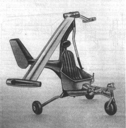

Вообще то идея использовать центробежный эффект не нова. Как минимум 50 лет идее.  Во у меня в руках журнал Аэросмастер 0/98 год. На стр 122 статья: Вихрь готов к полету. А. Меркулов. В. Шепляков
На стр 123 читаю....... Керосин из топливного бака, расположенного под сидением, подается к винту избыточным давлением (0,1-0,2 атмосферы) сжатого воздуха из баллончика. Оттуда он поступает к двигателю по трубке, проложенной внутри лопасти. За счет действующих на топливо центробежных сил перед форсункой создается давление 200 атм.
Вертушка 1962 г
    21,9 КБ · Просмотры: 182

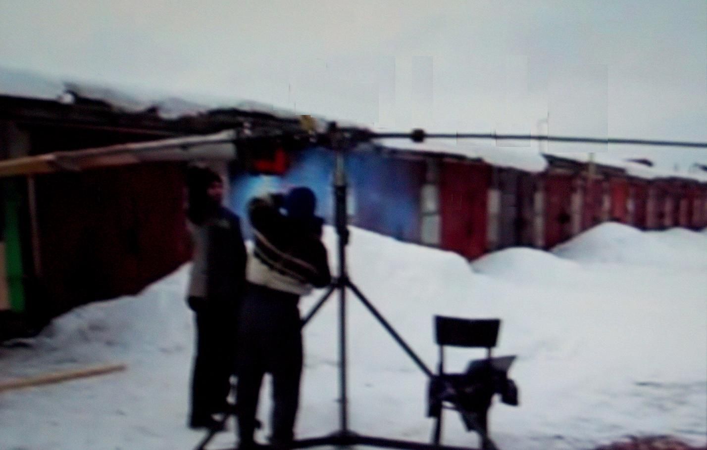

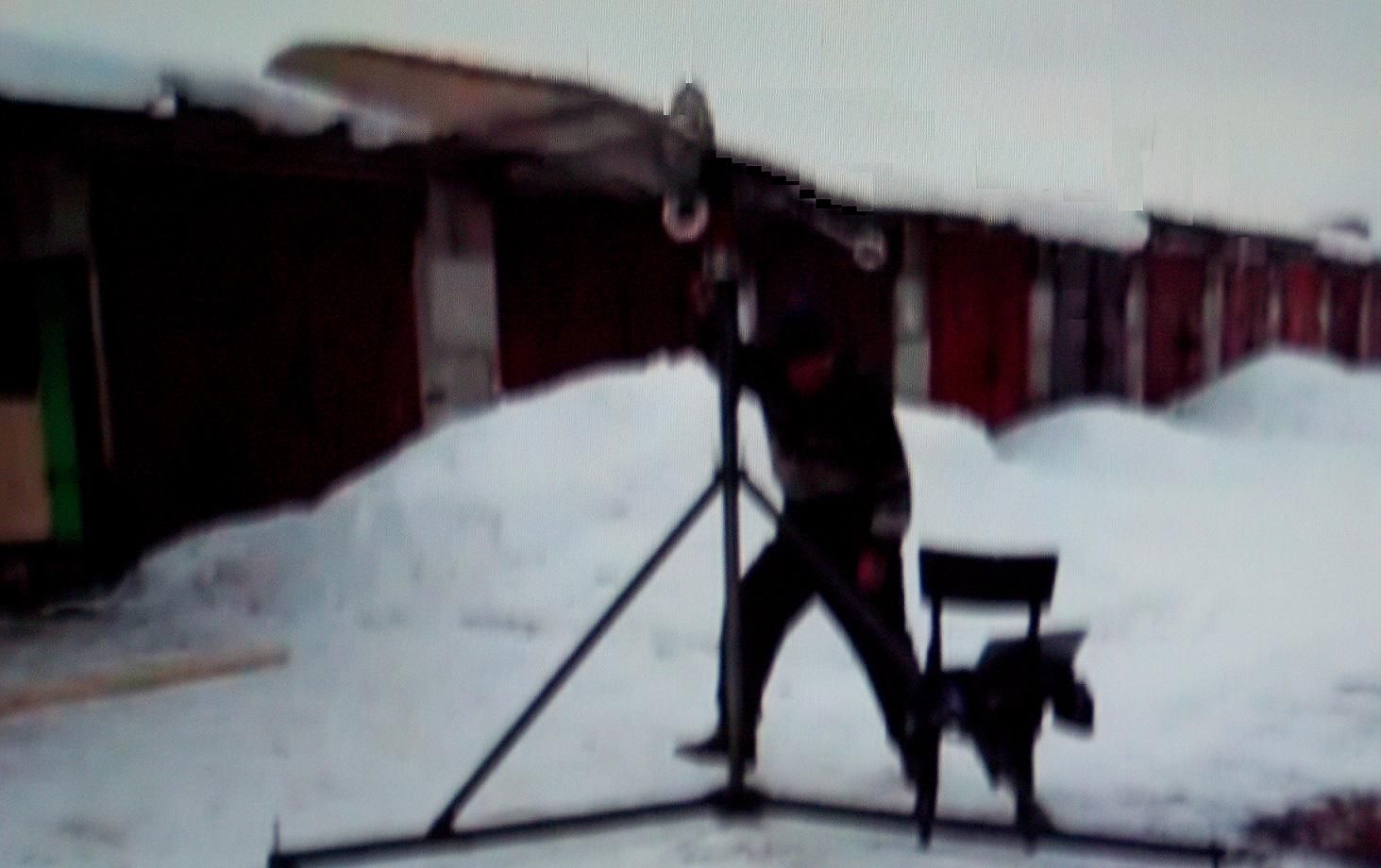

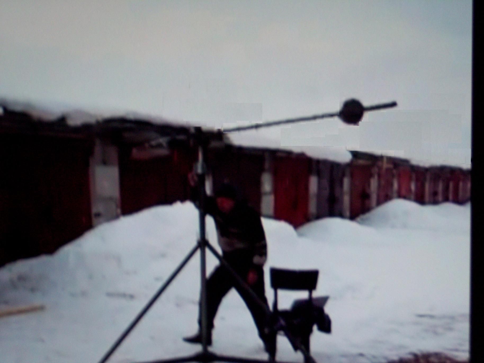

Поступила информация про испытания опытной лопасти НВ с РП. Пока только тестовые(видимо тестируют и новый компьютеризированный стенд) Достигла пока 90 об/мин. Подробности запросил, может поделятся. Полученные "шпиёнские" фото, с мобилы правда, не айс, но уж какие есть, выкладываю с разрешения авторов.
