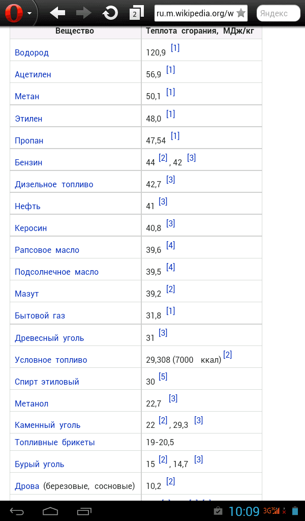

Вот так она получше открывается:- http://ru.m.wikipedia.org/wiki/Удельная_теплота_сгорания
Чет я не пойму, ты где увидел тут коксовый и природный газ???

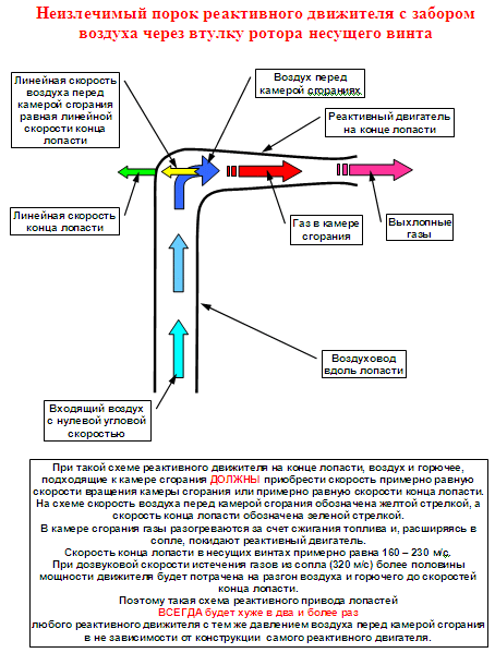

Дополнение к печальной картине удельного расхода топлива.
А вы тут все толчете, что лучше, бензин, бытовой газ или сжиженный пропан.
    24,4 КБ · Просмотры: 228
Более половины мощности движителя будет потрачено на разгон воздуха и горючего до скоростей конца лопасти
Компрессор любого реактивного двигателя отнимает примерно половину вырабатываемой мощности двигателя. В данном случае канал лопасти - это и есть компрессор. У прямоточки, например, та же мощность уходит на сопротивление входного диффузора, который сжимает воздух. Другой вопрос степень сжатия т.е. КПД самого реактора двигателя.  :exclamation
