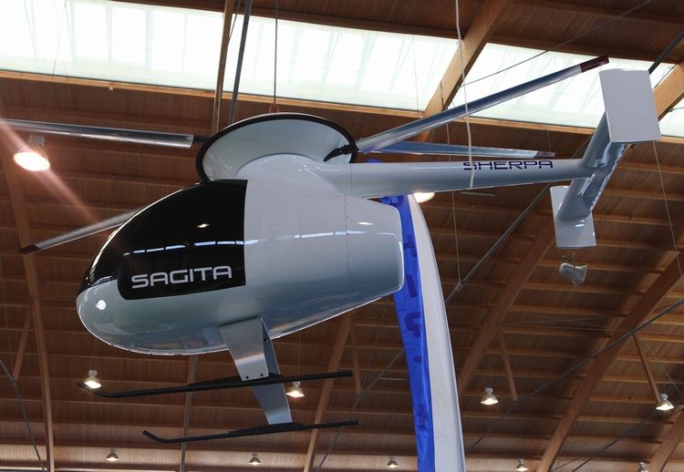

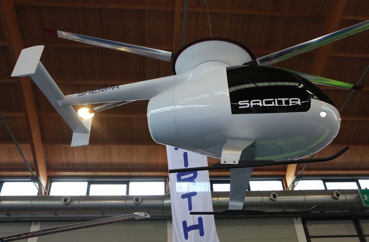

Не знаю, в тему ли, но позволю вклиниться в обсуждение.
На AERO 2014 демонстрировался макет и летающая модель соосного реактивного вертолёта Sagita разработанного в Бельгии. Его конструкция показалась мне интересной и я решил поделиться с вами схемами и фотографиями.

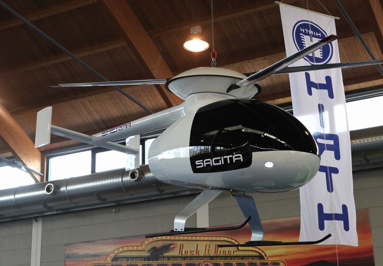

Большой макет висел под потолком:
    50,4 КБ · Просмотры: 175
    59,8 КБ · Просмотры: 177
    58,8 КБ · Просмотры: 206

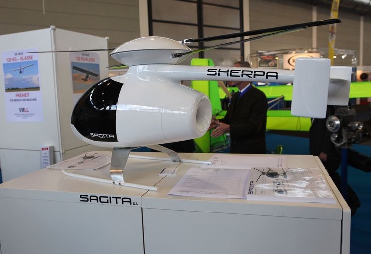

А это летающая модель и главный конструктор Hubert Antoine:
    45,3 КБ · Просмотры: 171
    54,1 КБ · Просмотры: 172

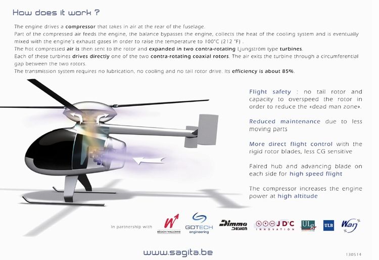

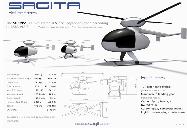

А здесь самое интересное, - схема, объясняющая принцип работы и страницы буклета с характеристиками позаимствованные на сайте разработчика http://www.sagita.be/home.html
    26,3 КБ · Просмотры: 183
    49,6 КБ · Просмотры: 171
    53,9 КБ · Просмотры: 188
М-да..космические ракеты у них по такому же принципу летают?
Ну! Славянин порадовал, спасибо! Там скорее парогенератор?
Пожалуйста! 🙂 Парогенератор не в китайской традиции, а вот пороховые ракеты у них это как Гагарин у нас. ;D
