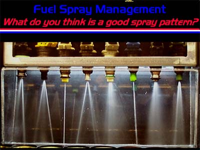

http://www.radiokot.ru/forum/viewtopic.php?f=3&t=31327  Схема управления очистки инжекторов.
А здесь видно, как по разному могут работать форсунки:
