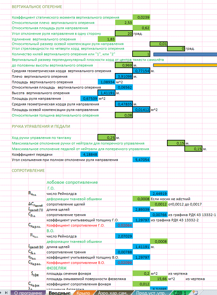

Аэродинамический расчёт самолёта. В экселе.
Положа руку на сердце, Владимир Павлович, признайтесь, а делали ли Вы аэродинамический расчёт своего нонешнего проекта "Ларос 100" или все размеры взяли из соображений статистики. Которой, конечно же в Вашем жизненном опыте накопилось немало. А в случае чего небольшие изменения в геометрию (угол V образности, угол установки Г.О.) всегда можно внести. Благо у Вас опыт очень большой и Вы такую возможность предусматриваете.
Так и эту программу я написал, для того, что бы понять как влияют одни параметры самолёта на другие (смотрите пост выше)

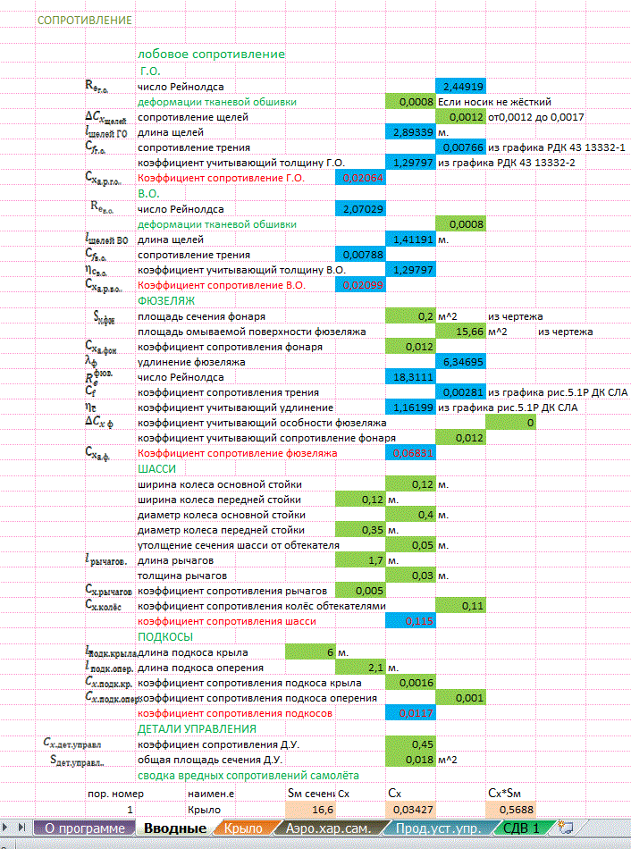

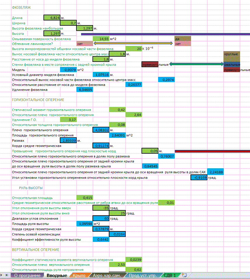

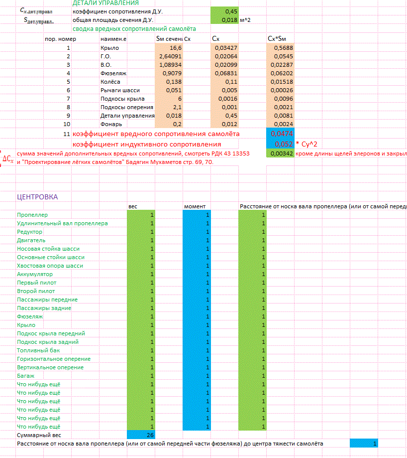

Прежде, чем выложить программу в интернет я её тестировал несколько раз. Как полностью менял тип самолёта, так и отдельные параметры. Всего то нужно снять с "чертежей" (изображений в журналах) и из таблиц около 130 параметров ;D, совсем чуть чуть.
Сходимость очень даже хорошая.
Меняем размеры фюзеляжа, Г.О., Р.В.
    84,3 КБ · Просмотры: 304
