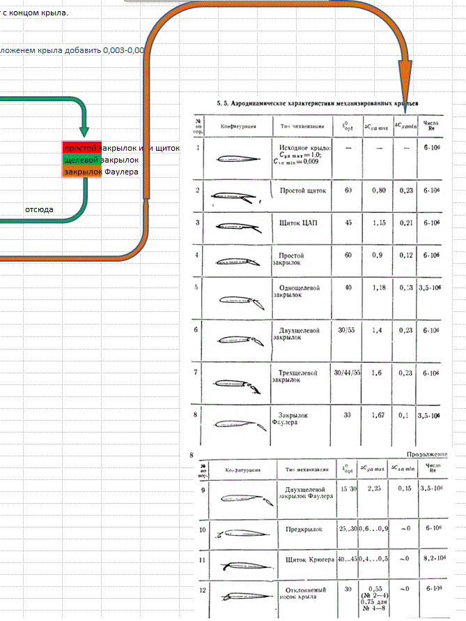

Аэродинамический расчёт самолёта. В экселе.
Выбираем закрылки и предкрылки.

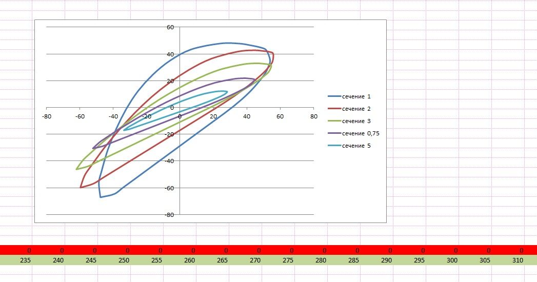

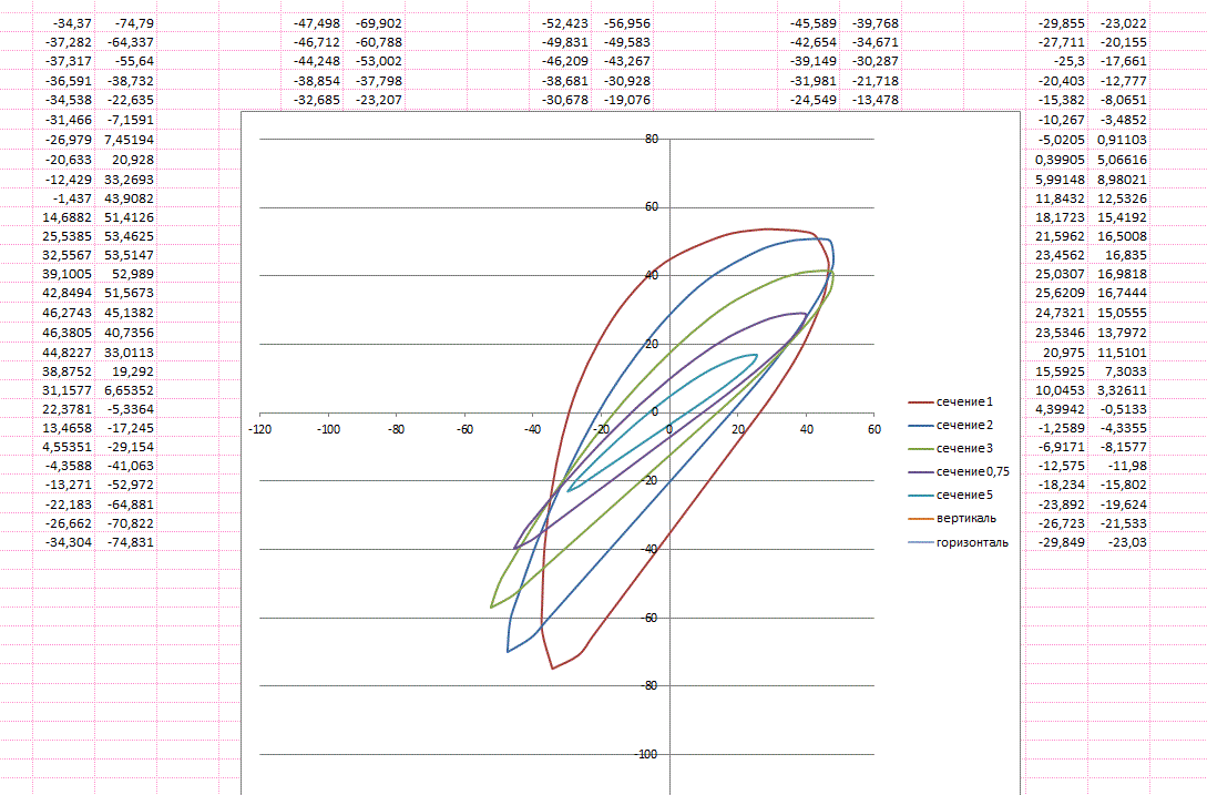

Так онлайн калькулятор не даёт возможности вставлять поясняющие рисунки, что очень хорошо получается в экселе. Кроме того в экселе у меня получился график показывающий где будет срыв на крыле при критическом угле атаки. В общем, то на эксель меня воодушевила программа Евгения Сутормина IAR VLA.
