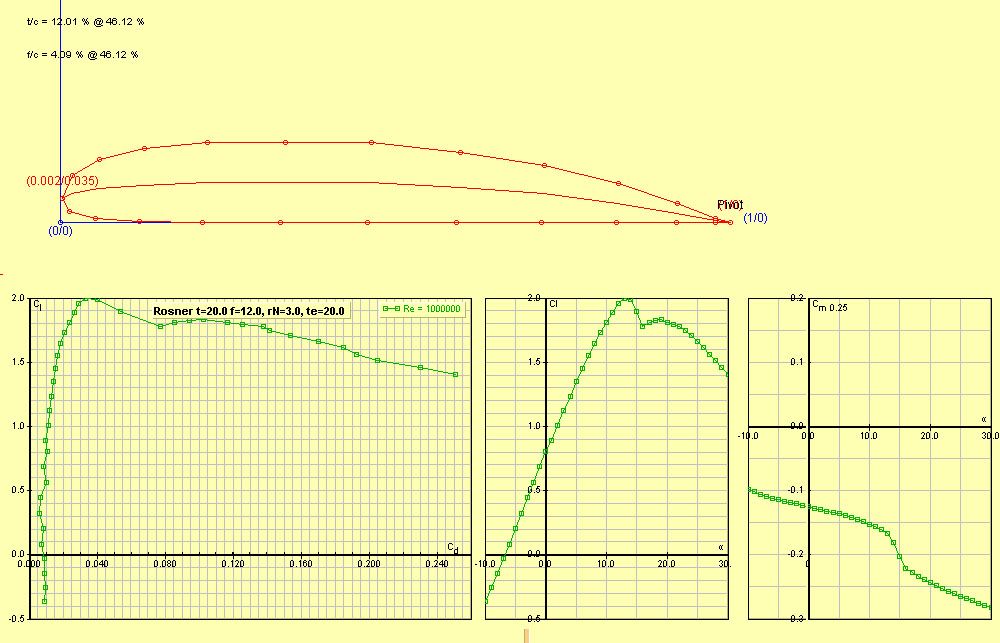

Шаг первый. В нулевом положении профиль имеет аэродинамический угол атаки ок. 7. То есть примерно половинка средней линии сзади имеет такой геометрический угол атаки. Как такое возможно у 12% профиля (я подозревал по названию, что он 12%) - мы выяснили: за хорду принята линия основания, а не линия, соединяющая переднюю и заднюю точки.
Шаг второй. Суmax >1,5 означает, что профиль сильно несимметричный.
Шаг третий. Плоское основание.
А теперь индукция.
Берём симметричный профиль Рознера с параметрами толщина 12, положение толщины 20, угол у задней кромки 20, радиус носка 3. Рисуем небольшим количеством точек, чтоб удобнее таскать. Поворачиваем относительно задней кромки так, чтобы нижняя сторона вышла почти в горизонталь. Текстом выводим её строго в горизонталь. Верх, наоборот, "надуваем" и тоже делаем (почти) плоским на некотором протяжении. Носок чуть вниз. И получаем что-то такое. Если "накачать" грубый контур профиля бОльшим количеством точек - Сymax уменьшится и получится ближе к Вашему и к реальности.
Подумаешь, бином Ньютона))

Для крыла больше подойдет? Полочка по убыванию Су с нарастанием Сх мне нравится... Получается, чем выше скорость, тем меньше подъемная сила...

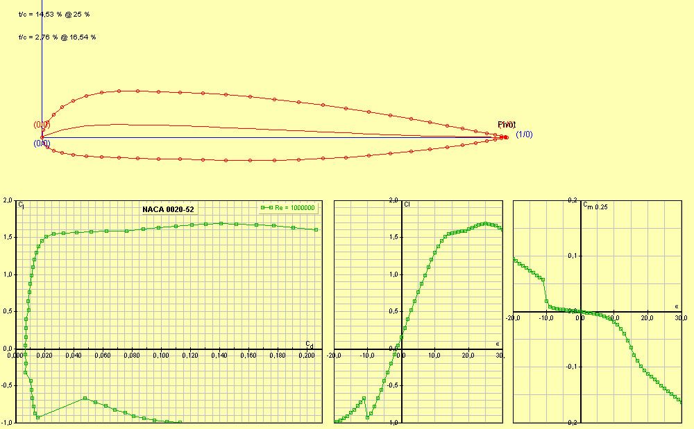

Если Вы овладели программой настолько, что сами строите профиля
- Строю я их без резкой отсебятины. Сейчас я считаю перспективным комбинирование верхней и нижней частей от разных симметричных профилей. Вот если мы взяли расширенный генератор NACA 4-й серии и построили 10% профиль с максимумом толшины на 45%, а потом 20% с максимумом толщины на 20%, а потом скомбинировали половинки - то в итоге получили 14,5% профиль со слегка S-образной средней линией (я специально двигал максимумы толщин по хорде) и благодаря этому почти безмоментный. Считаю его очень подходящим для проектируемой мной бесхвостки.
Кроме того, он "свинорыбий" (готовый предкрылок, безударное обтекание носка до углов порядка 8) и с почти параллельными на значительном протяжении верхней и нижней поверхностями (это если кому-то нравится коробчатый лонжерон или кессон "из досок").

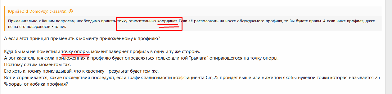

Применительно к Вашим вопросам, необходимо принять точку относительных координат. Если её расположить на носке обсуждаемого профиля, то Вы будете правы. А если ниже профиля, даже не на его поверхности - то нет. Потому что ПОД профилем давление буде ещё больше, чем в задней части профиля. Только профили с отогнутым вверх хвостом меняют в некоторых пределах эту картину.
Ну, это я так рассуждаю.

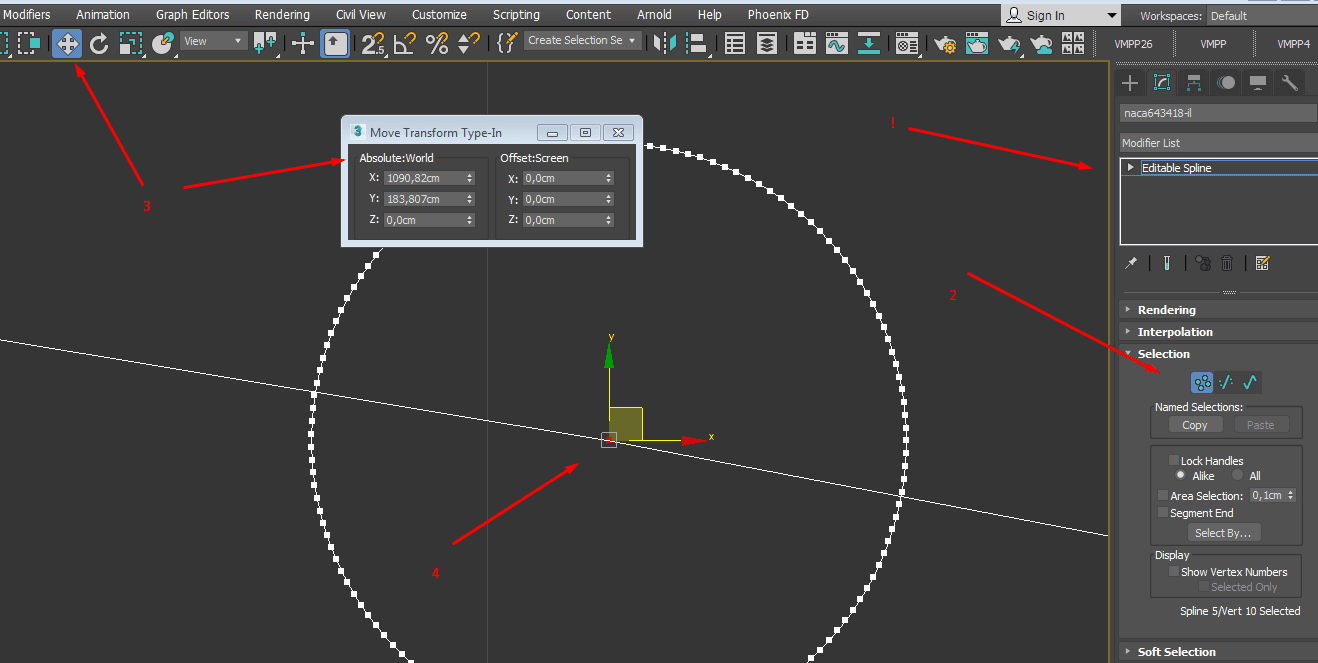

Применительно к вычислению координат точек сплайна в Максе.
Сам полученый профиль в Максе уже является сплайном. Копировать его нет смысла - лишнее. При необходимости конвертируется в Едитабл Сплайн либо в Едитабл Поли. Затем выбирается работа с вертексами и .... Правой кнопкой мыши щелчок по иконке передвижения, появится табличка координат. Выбираем точку - считываем-списываем координаты.
Прошу учесть, что многие программы вокруг координатной точки создают технологическую окружность, так же состоящую из точек, соединенных ребрами. И при ОШИБОЧНОМ выборе можно получить и ошибочный результат. На приведенных скринах красный профиль так же имеет эти технологические образования. Но они гораздо меньше. Однако - есть.
Всякая таблица двухмерных координат содержит две координаты.
По какому правилу выбираются координаты оси "Х" ???
Если взять некий профиль, то у него свой принцип расстановки этих иксовых координат.
Я столкнулся с тем, что если изменить тот порядок на другой, то параметры того же профиля изменятся.
Эта беда не позволяет сравнивать разные профили между собой.
И тогда я установил сам для себя эту шкалу координат по оси "Х".
Теперь если возникает необходимость использовать некий "ужбольнохороший" профиль с имеющимися, то я перевожу его координаты в свою систему координат.

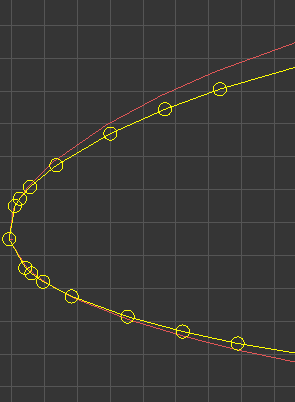

Было замечено, что форма лобика профиля очень сильно влияет на поведение обтекания профиля.
Та "густота" точек профиля вблизи лобика, что предлагает программа Javafoil недостаточна для определения свойств профиля.
А если этот принцип применить к моменту приложенному к профилю?
Куда бы мы не поместили точку опоры, момент завернет профиль в одну и ту же сторону.
А вот касательная сила приложенная к профилю будет определяться только длиной "рычага" опирающегося на точку опоры.
Поэтому с этим моментом так.
Его хоть к носику прикладывай, что к хвостику - результат будет тем же.
